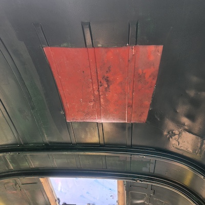

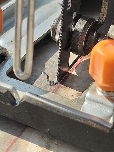

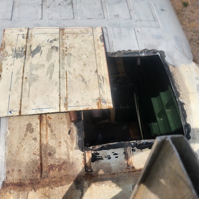

Bon, la suite,
rsgqkweekkk a écrit: tous les formats sont adaptés au camion, tout depend surtout de la place qu'on leur octroie
Dans un camion, y'a pas beaucoup de place, que tu fasse 1,50m, ou 2,10m.
Mais a y vivre à l'année, je préfère peut être faire 1,50m.. même logique, si j'habitais seul en montagne, je ferais certainement des choix différents.. :roll:
Sinon après une semaine entre visites exterieures, canicule, copine, famille, j'ai finalement présenté les tôles de Tof sur le toit, j'avais vite fait regardé déja que les coupes matchait, mais la, j'ai regardé plus avant, et par le dessus, ça fit nickel:
donc retiré mon Plexi-Sika qui tenait ça hermétique, nettoyage des bordures au ciseau, puis à la brosse metallique (ça évite d'encrasser les disque à poncer)>.
et ça part à la coupe précise a la scie qui saute, coté intérieur du trait, en prenant bien le temps:

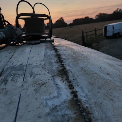

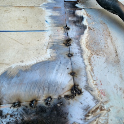

Ensuite, j'ai éssayé d'ameliorer ma technique de soudure.. J'ai d'abord galéré avec mon poste à l'arc, pas assez d'amperage ça croche pas, trop, ça passe à travers... après quelques tutos, je suis repartie sur mon fil fourré parkside, 0,6mm. amperage pour 1,5mm selon la jauge machine, et c'est pas trop mal.
J'ai pas assez de "bon" aimant pour tenir la tôle proprement en place, donc je me suis calé au mieux sur un angle et les deux départ de coté, je pointe et je glisse en espaçant les points;
Avec cette technique faut alterner les points pour éviter de chauffer et de traverser. Je continue demain s'il fait pas trop chaud, ou trop pluvieux. J'ajuste aussi encore ma tôle au fur et à mesure pour que mon aimant fort me mette bien les deux niveaux a ras. Je suis assez content de ces prémices, ça augure du bon!

-en parlant presque de ca, un truc top pour tes toles quand tu soude c'est de choper des aimants stomacals pour vache. Ca coute que dalle et je pense que ca doit pouvoir s'acheter sans ordonnance
Part exemple:
https://www.ets-barre.fr/bovimag-aimant ... AmjJ0ENR_x
