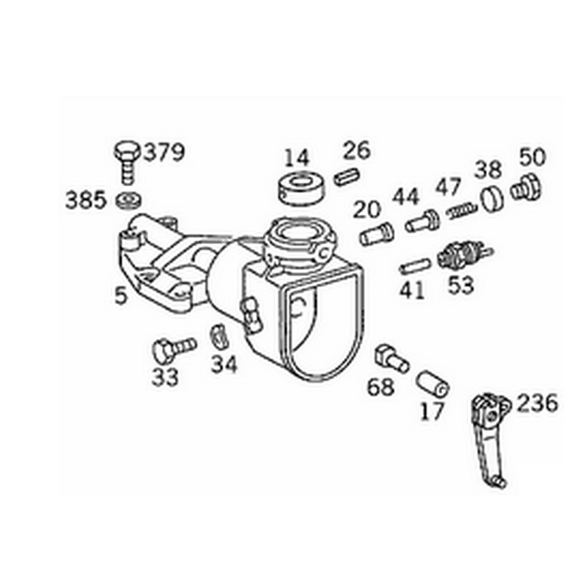

Mon levier de vitesse avait un jeu énorme et c'est plus ou moins arriver d'un coup.
Je l'ai donc démonté et ai pu constater que le palier en caoutchouc était bien abimé. (Cf n°14)
En magasin de pièce auto, on me dit qu'il n'y a plus d'accès possible aux références des pièces pour les vieux véhicules... Chez Merco, au téléphone, on m'avait fait comprendre la même chose quelques mois avant.
Est-ce qu'il faut s'inquiéter ? C'est comme ça partout ?
Bon, j'ai insisté et me suis rendue chez merco avec toutes les ref notées sur un papier.
Le gars était très cool et s'est donné la peine de tout rechercher. J'ai pu recommander par exemple la rondelle (188) et la douille (215) du levier ainsi que des bidouilles pour la tringlerie.
Mais cette fameuse pièce qui me manque est bien introuvable. La ref existe encore mais la pièce n'est plus fabriquée et est "indisponible", "en rupture définitive", etc sur tous les site sur lesquels j'ai cherché.

en effet, comme on le voit sur ton crobar ya a gauche les ancien montage, xx7/xx9 (224) avec cette bague a la con, et a droite les montage xx8/x10 (227). D'ailleurs c'est moi ou t'as coupelle 197 est montée a l'envers sur ton levier?
Je pense qu'il est fort possible que le selecteur en lui meme n'ai pas changé, sinon je vois pas pourquoi il y aurait les deux dessins cote a cote.
Pourquoi ne pas regarder si tu peux adapter le nouveau montage?

Rsgqkweekkk, la photo est prise dans l'autre sens. La coupelle est du bon côté, ce qu'on distingue au fond c'est la douille (215), et il manque la rondelle 186 (elle n'y étais plus).
Qu'est-ce que c'est le sélecteur ?
Je peux essayer de rappeler merco pour demander si la pièce 218 est commandable mais je reste persuadée que non.
Ce que je me demande aussi, c'est à quel niveau exactement se trouvait ce palier n°14.
Vu l'état, il se baladait un peu. Je pense qu'il se calait sur la boule (185) contre le ressort.

Messagepar rsgqkweekkk » 01 PMvLun, 13 Oct 2025 16:32:40 +000032Lundi 2009 040440
ah bah oui chuicon, je m'etais fié au sens du caoutchouc, c'est lui qui est a l'envers en fait.:/
le selecteur c'est le bloc dans lequel se cale ton levier et qui ensuite commande la tringlerie dessous qui a son tour commande la boite de vitesse. le palier 14 c'est au fond du puis dans lequel tu enquille ton levier.
et la petite goupille 23 tu l'as?

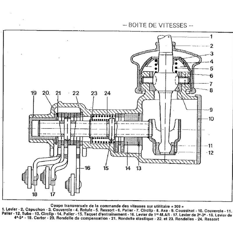

Messagepar Ploc » 01 PMvLun, 13 Oct 2025 18:51:42 +000051Lundi 2009 040640
Ok, en fait ce qui s'appelle "palier" sur le site : https://mb-teilekatalog.info/view_SubGroupAction.php?lang=F&mode=BM&class=3&aggtyp=FG&catalog=408%20%20%20&model=611417&group=26&subgrp=310
s'appelle "coussinet" dans la revue technique (cf sur l'image) De même, le palier de la revue technique s'appelle "douille" sur le site. Trop pratique.... J'ai l'impression que la revue technique fait un mixe des 2 types de montage.......
Du coup la pièce que je dois surtout changer c'est ce fameux coussinet destroy qu'on voit sur la photo, qui lui s'enquille plus haut sur le levier à en croire le schéma : (cf 2ème image)
J'ai pu enfin trouver une photo de la pièce : https://www.mercopieces.com/divers/884162-kit-reparation-embase-levier-de-vitesse-mercedes.html
Évidemment je n'ai pas commandé la goupille ^^
Elle n'était pas là au démontage. Si j'en crois le schéma, c'est elle qui maintient le coussinet en place ?

Messagepar rsgqkweekkk » 01 PMvMer, 15 Oct 2025 17:48:05 +000048Mercredi 2009 040540
ouais, c'est cool le jargon meca^^ pour moi, y a un schisme entre tes deux dessins, pour moi l'eclaté du selecteur n'est pas le bon.
la goupille sert a ce que ton levier le tourne pas sur lui meme et soit bloqué dans le bon axe pour actionner les bielettes, on le voit bien sur le schema du haut, n°8.

J’ai remis le caoutchouc/coussinet dans le sens préconisé par la revue technique (intérieur arrondi vers le bas), surtout parce que je pouvais pas faire autrement. (le décomposé des pièces sur le site laisse penser qu’il faut le monter dans l’autre sens...)
J'ai refait un schéma du coup avec 2 vues distinctes.
Les Goupilles cannelées (ref 23) servent en fait à clipser le couvercle qui empêche le levier de ressortir. Elles étaient restées en place sur le palier, comme soudées.
Les pièces qui maintiennent le caoutchouc dans le palier, les Axes, sont des tiges de petites tailles, insérées dans des circlips, le tout enquillé dans des trous sur le palier. Les chapeaux ovales de ces axes se bloquent dans les fentes de par et d’autre de la boule sur le levier.
Je n’ai pas repéré ces fameuses pièces sur le site mb-teilekatalog. A l’inverse, le schéma de la revue technique ne mentionne pas les goupilles cannelées bloquant le couvercle…

Rsgqkweekkk, merci pour ton retour, j’ai l’impression qu’effectivement, ya des tas de schismes entres les différentes documentations et avec toutes ces dénominations, on s’y perd facilement.

Si on parle bien de la même goupille (ce qui est appelé Axe dans la RT et dans mon schéma), je pense qu’elle est sensée être enquillée par l’intérieur, sur le caoutchouc avant le réenquillage du levier.
Les têtes ovales sont ainsi coincées dans les fentes et ne peuvent pas sortir. Elles dépassent à peine du palier côté extérieur. Après, on n’a peut-être pas le même montage général. Visiblement celui que j’ai semble moins répandu. Si tes goupilles tiennent bon avec le collier, malgré les vibrations, bien joué ! J’aurais renforcé avec du scotch alu, ça répare beaucoup de chose même si c’est éphémère =)
