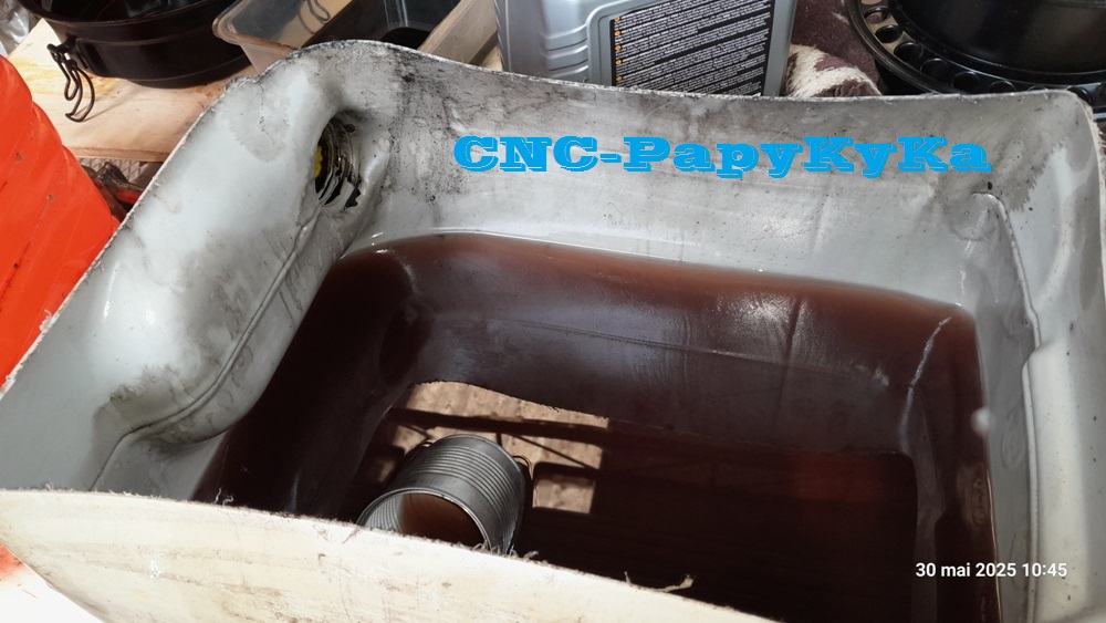

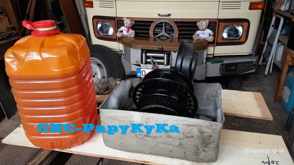

Maintenance du filtre à air....

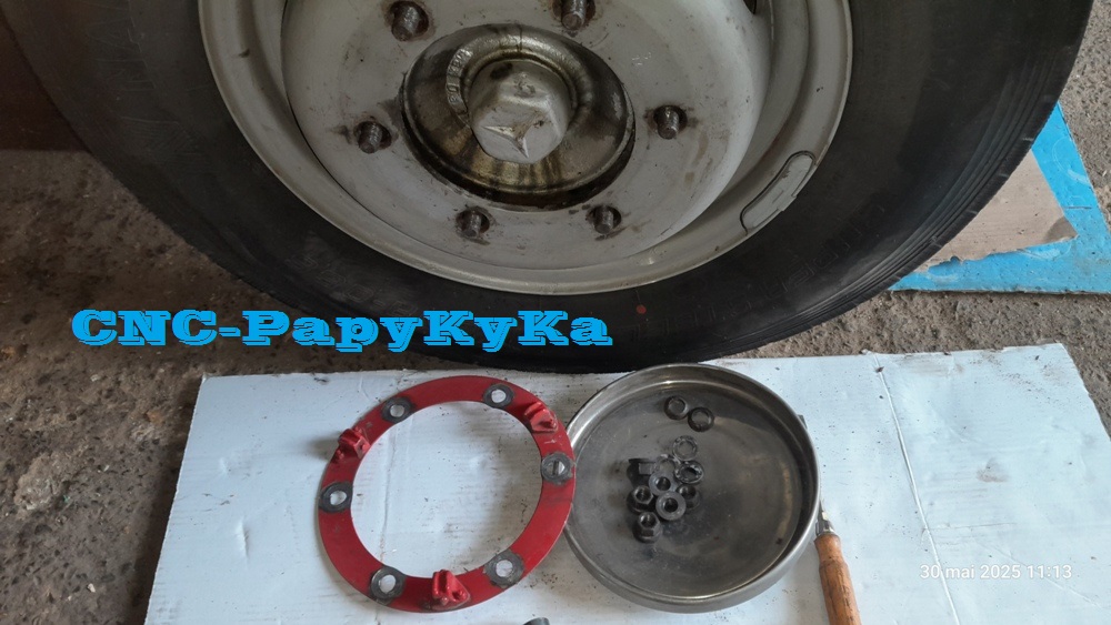

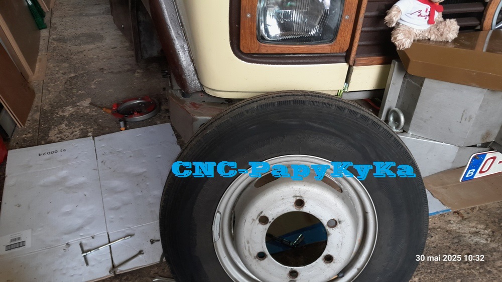

Pour avoir plus d'aisance, le retrait de la roue avant droite est requis.
Le support d'enjoliveur de roue est maintenu en place,
par un tôle d'aluminium usinée sur ma 'LayKa-CNC'
Sur lequel sont fixées les trois attaches à ressort, récupérées sur d'anciennes jantes Ford des années 1960.

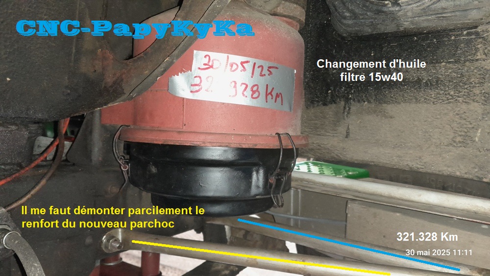

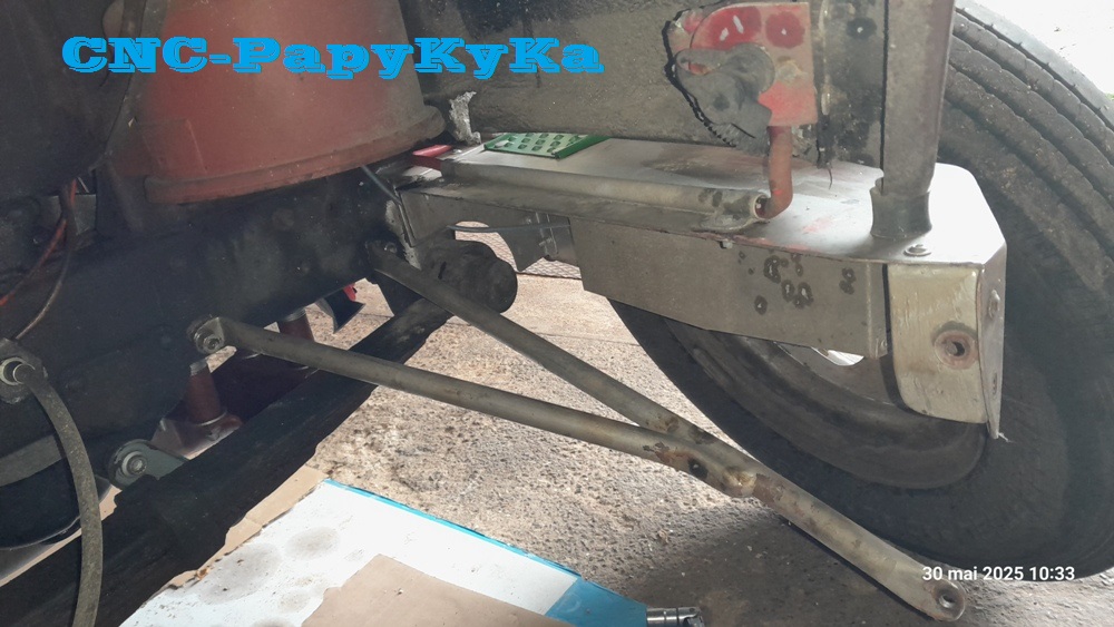

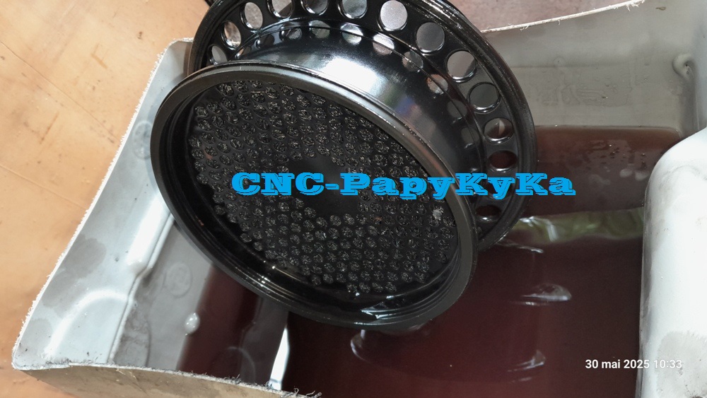

Pour pouvoir retirer le dessous du filtre à air, contenant l'élément filtrant...
Il me faut démonter partiellement le renfort du 'New Pare Choc", fabriqué par PapyKy, pas facile pour le sortir.

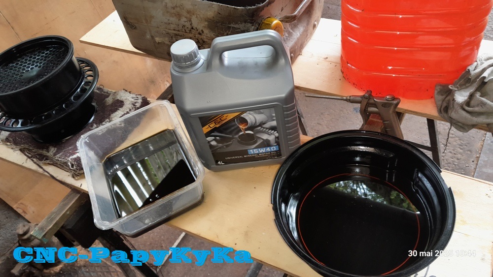

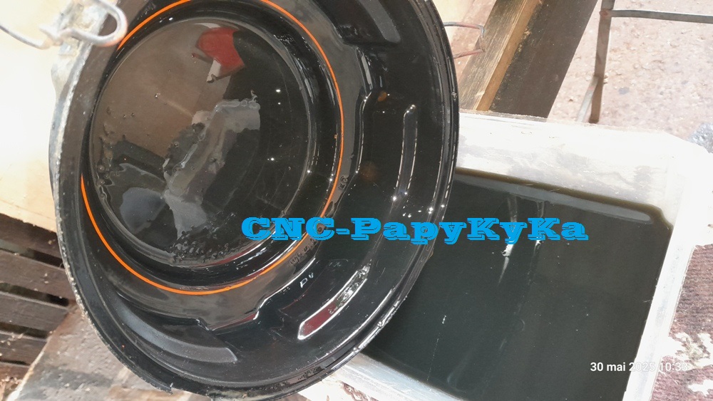

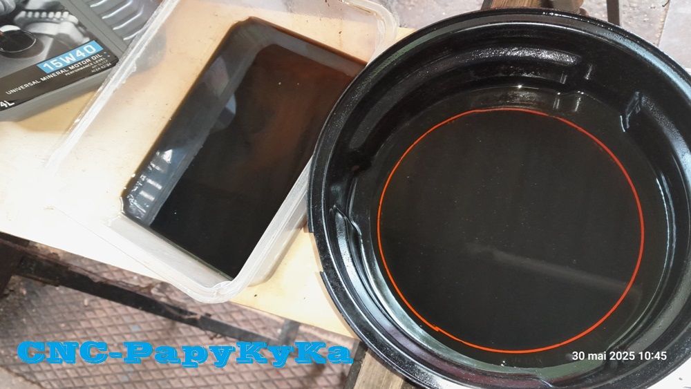

Le vidage de l'huile qu'il contient "+/- 500cc", l'huile est bien chargée de poussière....
L'élément filtrant est plongé dans du 'pétrol lampant', égoutté et passé à l'air comprimé...
L'huile utilisée est de l'huile moteur classique de moindre qualité "15w40" est suffisante...
Maintenant en mettre jusqu'au repère rouge, pas plus, sinon il risque d'avoir un emballement au démarrage moteur
L'on voit bien que le 'pétrol' a bien fait sortir les saletés de l'élément charger d'huile et poussière....

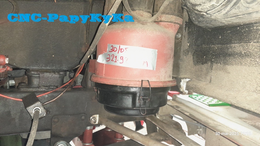

La remise en place n'est pas moins aisée que la dépose, les clips de fixation sont un est mal placé...
Une étiquette est placée comme indication pour sa prochaine maintenance 10.000 Km...

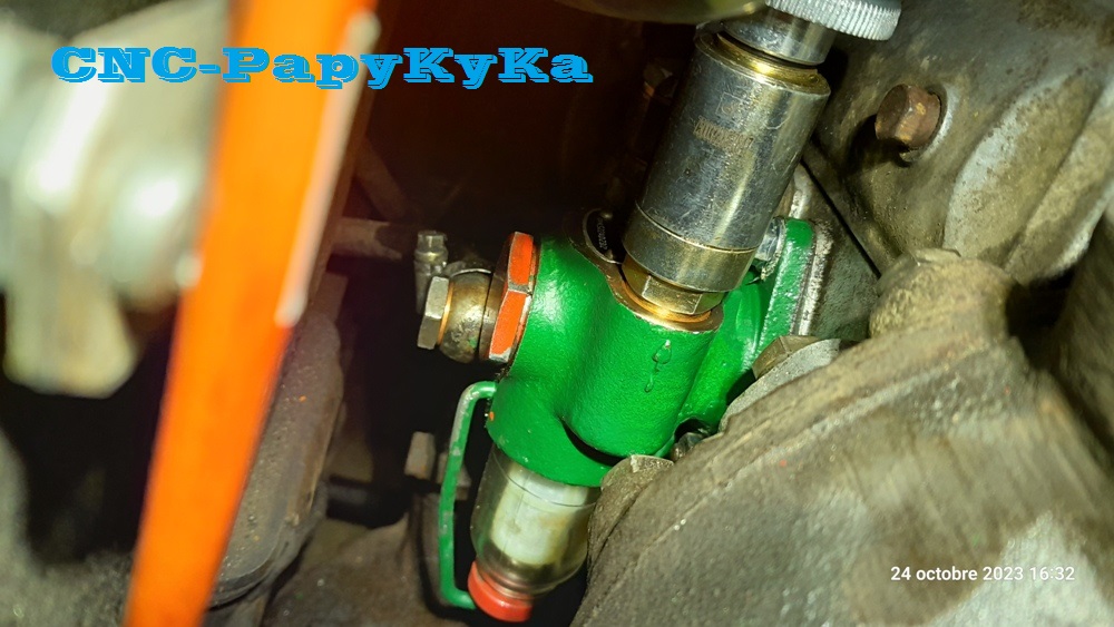

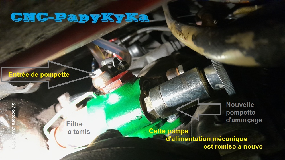

Un contrôle visuel du 1er pré filtre du carburant est bien visible, placé en plus par PapyKy et n'est pas démonté car "pas très sale".
Celui-ci a été placé amont d'un autre filtre de grande capacité, récupéré sur un 608 Lp, (PW823)
dans le passage de roue AVD, pour etre facilement acsésible, en plus des filtres d'origine 508D,
dont un préfiltre en verre qui est placé sur la pompe mécanique, et sur la pompe d'injection.
Qui lui est très très difficile à voir et a vidé de son contenant.

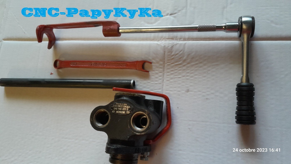

Les outils de montage de cette pompe d'alimentation, qui sont des clef modifiée par PapyKy.
Et du filtre d'origine, (PW314) ou sa fixation est au dessus de la pompe d'injection sur le carter des 'culbuteurs'.

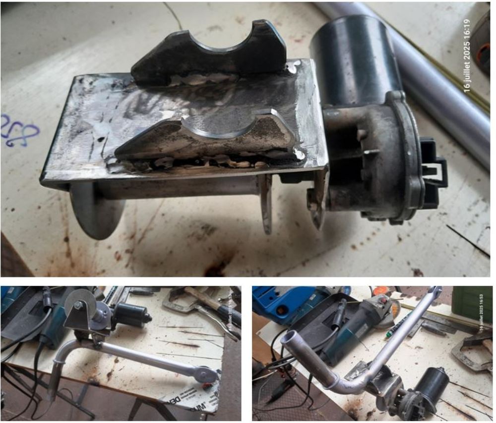

Re: Carrosserie intégral sur un 508D, par PapyKy. 96479V
Messagepar PapyKy » 01 PMvJeu, 03 Juil 2025 21:23:31 +000023Jeudi 2009 040940
Avancement du Image
La seconde rondelle est usinée, et un centrage pour le bout de tube cintrée est soudée.
Pour savoir, a coup sur la longueur de câble qui pourra être sur ce tambour réalisé (24 tours)
Un serre câble est créé pour maintenir le câble par deux vis de 4 mm.
La longueur sera plus que suffisante de 2.750 mm.
A bientot pour la suite de ce petit Image du.....

Re: Carrosserie intégral sur un 508D, par PapyKy. 96609V
Messagepar PapyKy » 01 PMvLun, 07 Juil 2025 19:07:49 +000007Lundi 2009 040740
Salut à tous ceux....
Début du support du portique pour le Winch levage et mise en place des roues de secours,
réalisé avec du tuyau acier de plomberie en 3/4 de pouce (27mm).
Une cintreuse de tuyaux de 3/8 à 2 pouces, qui est un prêt d'un ami (JCB)
cela ne sert plus beaucoup dans la tuyauterie de chauffage centrale.
Pas facile de faire deux courbes a une distance précise, (deux fois 90°)
donc il me faut 1180 mm en interne de tuyau de 3/4 de pouce (27mm)
J'ai préféré ne pas faire deux courbe 90°, mais un peu moins (85/87°)
et de refaire une seconde courbe un peu plus bas pour avoir la bonne distance, (1180 mm)
et avoir les deux partie parallèle qui serviront à la fixation, à l'armature du support des roues.
Reste a souder le petit bout de tube d'un pouce, (27.5 mm intérieur), au centre des 2 roues,
d'une longueur de +/- 100mm, qui est passé au tour pour avoir un alésage correcte,
car ce tube est une tôle cintrée est soudée, et le tube cintré de 3/4 ne passe pas.
Celui-ci est aussi cintré a 90°, qui pourra pivoter pour aller au centre des deux roues.
A Bientot pour la suite, Image

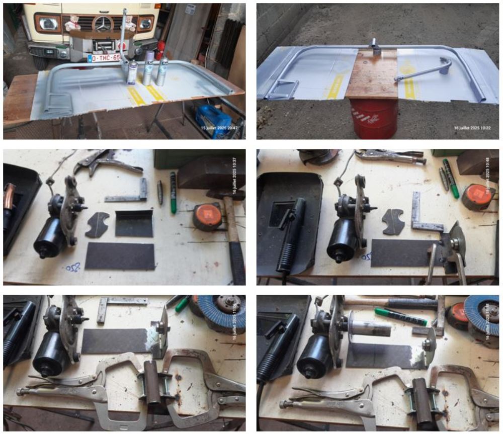

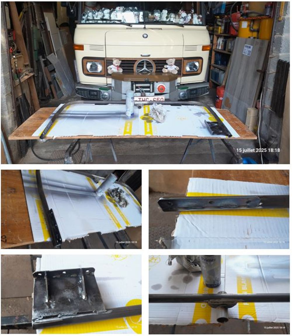

Messagepar PapyKy » 01 PMvMar, 08 Juil 2025 19:18:44 +000018Mardi 2009 040740

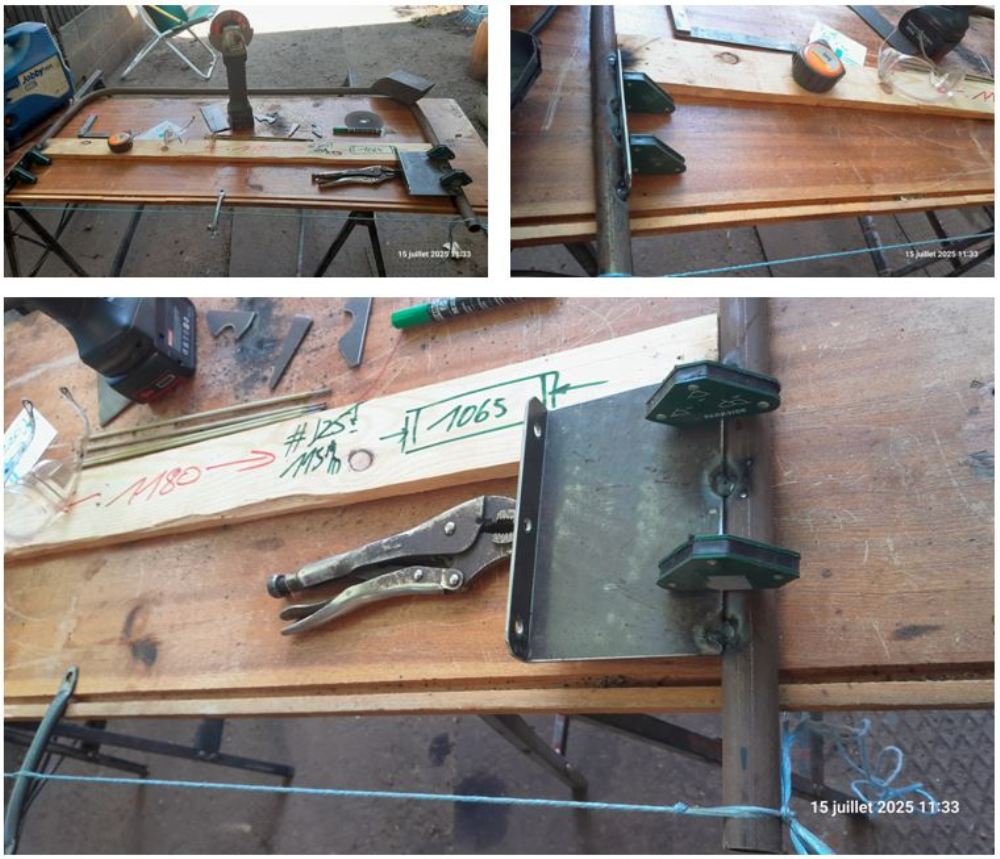

Salut la foule...
Après les cintrages, le plis a 90° et découpes de tôle de 3 mm...
La fixation du tuyau a deux courbes à 90°.
Pour commencer, usiner une rondelle pour supporter le bras ou le Winch.
C'est un bout de cornière de 50 x 5 mm, découpée à la disqueuse en premier,
et faire un trous de 10 mm, pour y placer une boulon en M10, (prise en mandrin)
Cette rondelle sera soudée sur le tuyau de 3/4, et une vis M5 pour éviter de remonter.
Des trous fait avec des fraises a plaquettes, et la tole de 3 mm, sera découpée pour être soudée.
Les fixation sur le support des roues, avec un chutes de tôle de 3 mm,
pliée et forage de trous pour la fixation en M8, et seront soudées au tuyau 3/4,
qui lui a deux courbes a 90°,espacé de 1180 mm.
Reste a souder tout ce beau monde, A plus, PapyKy.

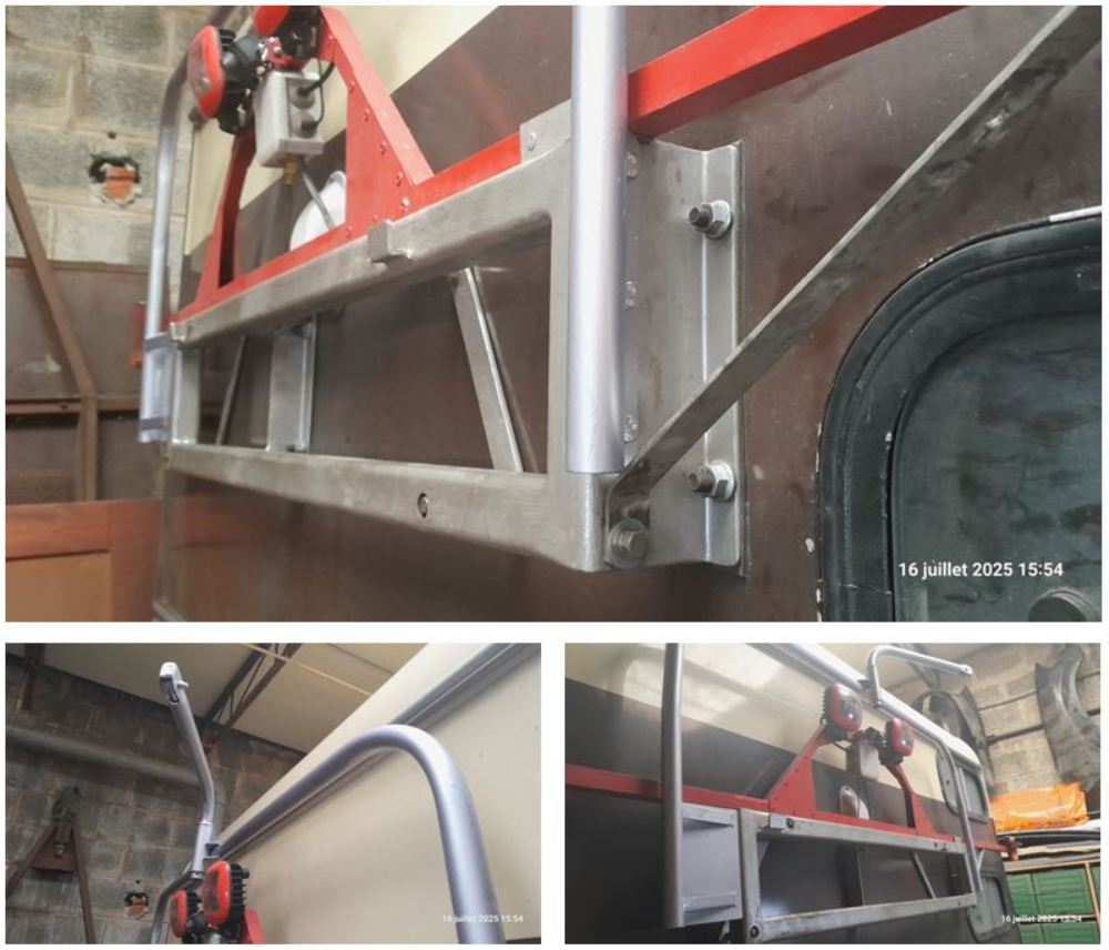

Re: Carrosserie intégral sur un 508D, par PapyKy. 96776V
Messagepar PapyKy » 01 PMvMer, 09 Juil 2025 20:56:06 +000056Mercredi 2009 040840
La suite en images...
Avec un peu de couleur, c'est déja plus propre, A plus...

La suite du montage du Winch roues de secours, soudure et peinture.
Nous somme pret pour la mise en peinture, primer de deux couches au moins,
et deux voir trois couches de peinture gris métallisée.....
Encore des bombe achetée en lots en Image pour 1 Euro piéces.
Retournement ce matin pour l'autre face, PapyKy pourra le placer sur le support des roues de secours.
Reste à faire le reste des trous et tarauder ceux-ci en M8, et de 3 de chaque côté.
La suite est pour ce soir...
A plus PapyKy ImageNon d'un chien Image

La suite, les trous taraudés c'est fait,
par contre la peinture n'est pas sèche.
Donc faire le Winch..... cela l'on peut...
Pas de texte ?? Image Non et pas de BD non plus, cela est assez explicite.
Reste a placer et souder les deux liésion sur le bras du portique Image
Et vous vous avez compris ?? Imageavec les photos, c'est plus claire !!! en voilà d'autres...
Mise en place du support sur l'armature des roues de secours.
Montage du cadre du tambour, enrouleur de câble de 1/8 pouces (3.18 mm).
Placer et souder celui-ci sur le portique en tuyau de 3/4 de pouce (27 mm).
Essais de placement sur le THC-650, avant de la finition peinture.
Reste à faire les divers couches de peinture, A plus PapyKy.

Mais l'après midi a été consacré au montage du Winch, le moyen de fixer les roues,
sur le câble en acier de 1/8 de pouce, pour avoir un système simple, et sans outils.
L'idée vient du système Chrysler Voyager ou un Winch est utilisé pour remonter roue secours.
Beaucoup de temps pour deux fois rien, dirons certain, Oui c'est du vrais  Image qui fait beacoup réfléchir.
Et trouvé ce qui faut, vis inox, bout de bois imputrésible, et de la tole de 2 mm (ancienne citerne a Mazout)
Chute de la fabrication du New parchoc, et il y a encore pour plein d'autre grande chute utilisable Image

Cette attache se place dans un trou de la jante a levé.
Un pont est créé entre la petite gouttière de caisse et l'armature en 3/4 de pouce.
Les roues sont posées sur un crochet, ensuite deux écrous de maintien sur deux tiges filetées soudées,
sur un bout de plat acier pouvant être repoussé vers la caisse.
Ce câble de 1/8 de pouce est prêt à être placer sur le tambour du Winch
3 écrous sertis et vis de M5 mm sont coté caisse, et 4 vis en M4 côtés tuyau de 3/4 pouce,
sont dans des trous taraudés et la visserie sera en inox, pour éviter l'oxydation.
