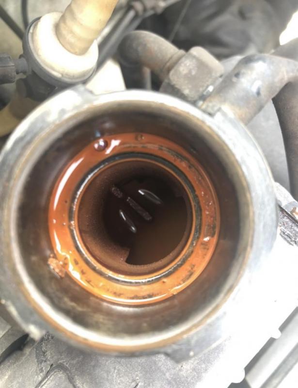

Hey salut à tous :) Mes questions vont peut-être paraître bêtes mais on est (très) débutants :lol: , on est sur les routes et je crois que je dois rajouter du liquide de refroidissement, mais j’ai plusieurs questions, déjà est-ce que on peut mettre n’importe quel liquide ? Et comment voir le niveau ? Jusqu’à ou sa dois arriver ? Je laisse une photo du niveau si jamais quelqu’un peut m’aider... Parfois la jauge de température au tableau de bord monte d’un coup et redescend aussi vite qu’elle est montée le temps de quelque seconde puis elle se re stabilise normalement, est-ce que c’est un signe d’un manque de liquide ou autre ?
Merci :D
Niveau du liquide de refroidissement

salut,voilà le niveau au trait
niveau radiateur.jpeg (62.49 Kio) Consulté 1268 fois
-pour le liquide il faut déterminer si c'est un radiateur cuivre ou aluminium . pour le cuivre tu peut mettre quasi n'importe quel liquide 4 saisons . pour l'alu je conseil de bien contrôler que le liquide soit prévu pour cette matière
-pour la température , si l'aiguille est folle cela vient d'un soucis électrique,sonde ou masse
-il faudra effectuer un contrôle de mise en température pour vérifier que le thermostat s'ouvre bien et que le ventilateur fonctionne
