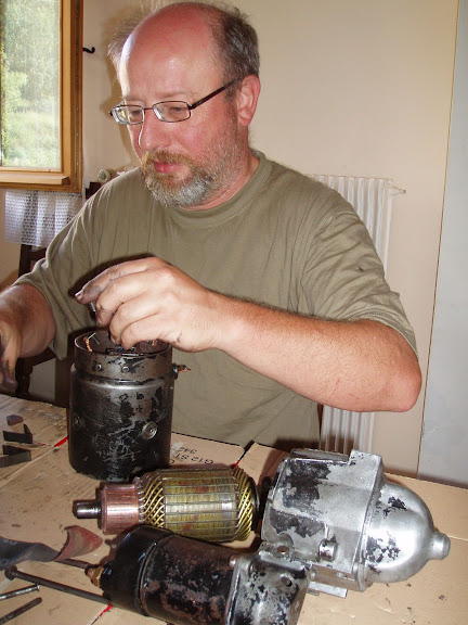

Messagepar STF » 01 AMvJeu, 07 Jan 2016 10:04:14 +000004Jeudi 2009 041040
Si jamais une fois coté coupleur remis ça ne change rien, je voie 2 causes: Le solénoîde, le petit truc cylindrique qui est collé au corps du démarreur, c'est lui qui "pousse" le démarreur en prise pour lancer le moteur, mais là, tu aurais au moins le bruit du démarreur qui tourne (je tape en même tems que je réfléchis, l'inverse plutôt.. :roll: ) donc plutôt du coté démarreur, le notre a fait chier pendnat un moment avant de trouver.
C'etait le démarreur lui même qui était atteint, un fois l'induit refait, ça s'est remis à tourner comme une horloge (mais version trotteuse qui file :mrgreen: )
Voilà.
