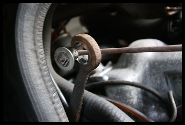

Messagepar APLC » 01 PMvDim, 31 Mai 2009 20:18:15 +000018Dimanche 2009 040840
Bon, j'ai trouvé aujourd'hui d'où venait le problème de la pédale d'accélération:
(Désolé si je n'utilise pas les termes techniques :oops: )
Dans la tringlerie, à côté de la pédale d'accélération, il y'a une espèce de bielle qui tire une tige, qui elle même commande (j'imagine), l'admission de gazoil, et l'arrivée d'air.
A l'intérieur de la bielle, il y'a une pièce ronde qui ressemble à un caoutchouc...
sauf que chez moi le caoutchouc ne tient pas très bien en place...
voila à quoi ça ressemblait:
Donc en gros, quand j'accélérais, la pièce avait tendance à sortir de son emplacement, et du coup ne poussait pas la tringle jusqu'au bout, et donc je n'accélérais pas à fond...
Bon, on a fait une réparation de fortune avec du fil de fer qui a tenu cet après midi sur 30 km:
Est ce que vous pensez que ça peut tenir comme ça ? ou il vaut mieux faire un truc plus clean ?
Comment s'appelle cette pièce... (une référence oscaro ou autre serait merveilleuse :D )
Merci :)

Messagepar denorab » 01 PMvDim, 31 Mai 2009 21:22:28 +000022Dimanche 2009 040940
salut en fait c'est ton silent blok qui c'est barré, j'avais eu la même sur la tringlerie de boite ( sous le camion)
va chez merco c'est pas cher et vérifie tant que tu y es sous la boite ça fera pas de mal

Messagepar APLC » 01 PMvDim, 31 Mai 2009 21:37:11 +000037Dimanche 2009 040940
Quand tu dis "vas chez merco, c'est pas cher", tu veux dire qu'on peut aller à un garage mercedes et leur demander juste cette pièce ?
Parce que la dernière fois que j'ai appelé le garage Mercedes de la région parisienne qui gère les utilitaires, on leur avait demandé s'ils pouvaient faire un "check up" de la bagnole, et ils demandaient 70€ de l'heure de boulot :o
APLC
Messages: 226
Inscrit le: 01 PMvDim, 26 Oct 2008 16:28:36 +000028Dimanche 2009 040440
Re: [307D 1982] Questions entretien
Messagepar denorab » 01 PMvDim, 31 Mai 2009 22:04:48 +000004Dimanche 2009 041040
oui achete juste la piece,
merco j'irais plus pour de la mécanique :twisted:
