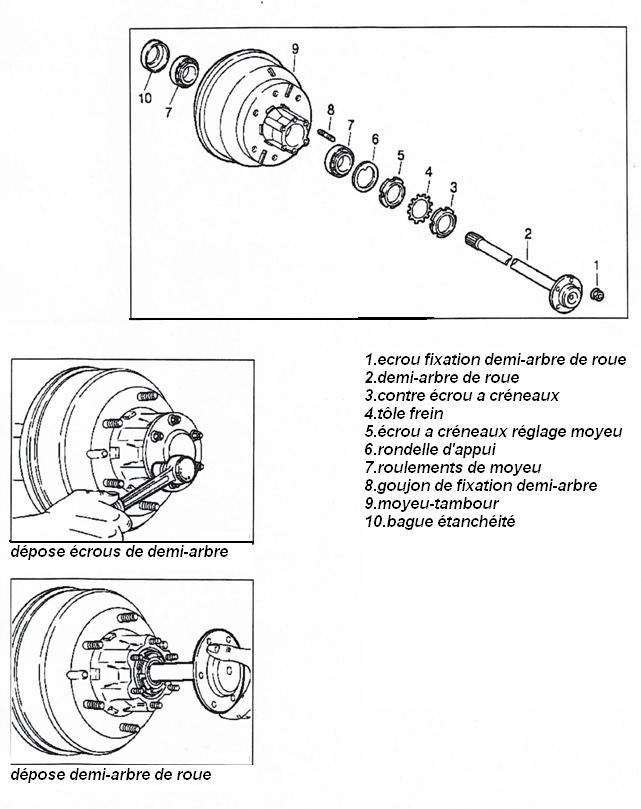

Je souhaiterais démonter les tambours de freins arrières d'un 508D.je ne sais pas comment il faut si prendre.
faut-il un arrache ?
Merci de votre réponse

Messagepar hazetek » 01 PMvMer, 23 Juin 2010 19:12:24 +000012Mercredi 2009 040740
en tapant dessus avec 2 massettes pour faire onde de choc ça les décolle

Messagepar jef » 01 PMvMer, 23 Juin 2010 19:37:01 +000037Mercredi 2009 040740
Image ;)

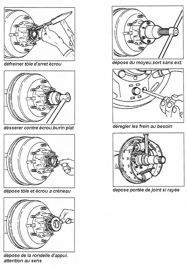

Salut
Je ressorts ce topic..
Faut il une clé speciale pour enlever le contre ecrou a creneaux?
Il faudra donc apres remontage remettre de l'huile de pont, c bien ca?

Messagepar yffic60 » 01 PMvDim, 20 Sep 2015 17:28:50 +000028Dimanche 2009 040540
Non pas de clé spéciale, un jet de bronze
si tu n'en as pas, un chasse goupille
si tu n'en as pas, un bout de féraille ou un tourne vis
ce qui compte c'est d'abimer le mon possible les créneaux de l'écrou ;)
n'oublis pas de dégager juste ce qu'il faut la languette de la rondelle frein pour permettre à l'écrou de tourner :lol:

zor a écrit:Salut
Bon pour repondre a ma question : pour ma part ce fut avec une rallonge a douille et petits coups de massette pour faire tourner l'ecrou... y aller doucement et ca vient " presque " tout seul....
Yep merci yffic60 d'avoir repondu...
Autre question : faut-il regraisser l'interieur du moyeu au remontage et si oui quelle quantité de graisse (a peu pres)? Ou c avec l'huile de pont que la lubrification se fait?

Messagepar yffic60 » 01 PMvDim, 20 Sep 2015 19:08:43 +000008Dimanche 2009 040740
Par principe je '' beurre" copieusement les roulements de graisse,ça permet de vérifier leur état et d'étre sûr qu'ils sont graissés le temps que l'huile du pont revienne jusqu'au moyeu.
N'oublie pas de graisser aussi la portée du joint spy et de vérifier le niveau d'huile dans le pont si bien sûr ça a beaucoup coulé, ce qui ne devrait pas étre le cas si tu n'as soulevé qu'un coté.
