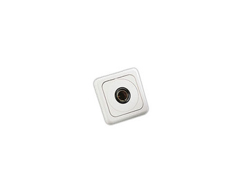

Je cherche depuis un moment sur la toile un socle de prise 12V comprenant plusieurs prise femelles.
Et c'est plutôt rare...
J'en ai trouvé qu'un, chez Conrad. Ça ressemble à ça :
http://www.conrad.fr/triple_socle_p_48453_48542_570963_1012961_FAS
Je me demande donc si ce type de matos est fiable ? Comment le raccorder à ma batterie aux étant donné qu'il semble y avoir 6 "bornes" différentes et du coup est-ce que ça ne vaut pas mieux le coup de choper une multiprise ou bien d'installer plusieurs prises tout simplement ?? (Accessoirement : une batterie supporte combien de section de câble sur une même borne ?)
Si quelqu'un à des infos, je suis preneur ;)

Messagepar delta9xxx » 01 PMvLun, 20 Fév 2012 22:37:29 +000037Lundi 2009 041040
L'arsouille a écrit:Je me demande donc si ce type de matos est fiable ?
Ben soit comme dit vince79 c'est du pas chère avec du jeu et fragile soit c'est de la bonne qualité, je voit pas trop ce que tu entend par fiabilité.
L'arsouille a écrit:Comment le raccorder à ma batterie aux étant donné qu'il semble y avoir 6 "bornes" différentes
On dirait que y'a une tiges de cuivre qui relie les 3 bornes du haut ensemble et pareil en bas, du coup il suffirait de raccorder 2 cosses.
L'arsouille a écrit:et du coup est-ce que ça ne vaut pas mieux le coup de choper une multiprise ou bien d'installer plusieurs prises tout simplement ??
ça dépend si tu veut obligatoirement un truc qui s’intègre bien ou si tu t'en fous si ça pendouille avec des câbles visible (même si y'a moyen de fixer proprement une multiprise.
L'arsouille a écrit:(Accessoirement : une batterie supporte combien de section de câble sur une même borne ?)
La non plus je te suis pas trop, tu veut savoir quel section de câble mettre entre la batterie et les prise? Si c'est ça, ça dépend de se que tu veut brancher dessus mais en théorie c'est pas fait pour faire passer beaucoup de courant, si t'a un convertisseur 12/220 par ex vaut mieux pas passer par les prise 12V, du coup les prises peuvent être câblé en 2.5².
