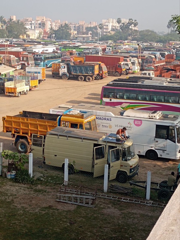

Derniers réglages avant le départ de Chennai, direction France
