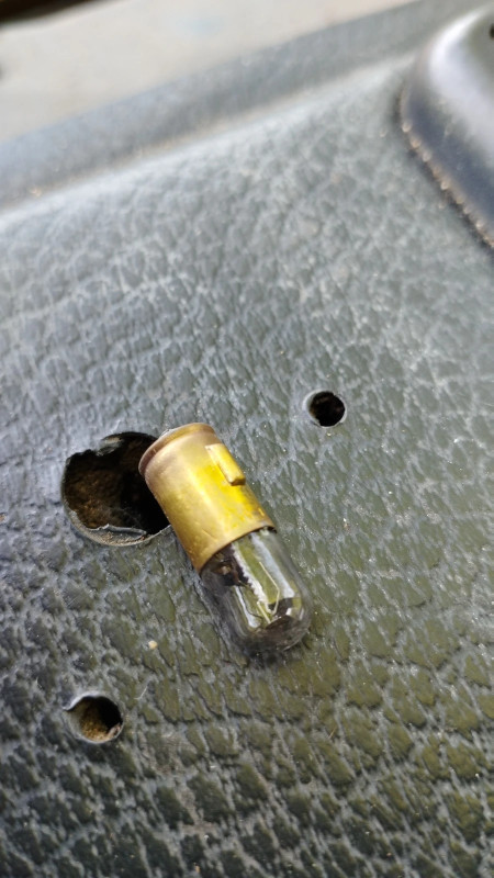

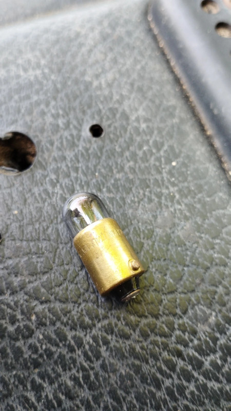

- tableau de bord déposé pour voir pourquoi je n'ai pas d'éclairage au tableau de bord: verdict 1 seule ampoule morte… mais 9v :( . Pas de ref par contre, et il y a en a 2 types. L'une pourrait être une ba9s ? L'autre avec les lignes sur les côtés m'est totalement inconnue o_O
ampoule inconnue
ba9s ? t2w ?

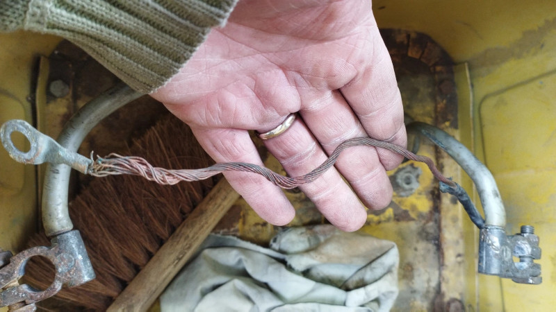

- j'ai refait la masse qui se trouve pile à côté de la batterie, l'ancienne était vraiment pourrave ><
ancienne masse
ancienne masse.jpg (104.38 Kio) Consulté 17371 fois

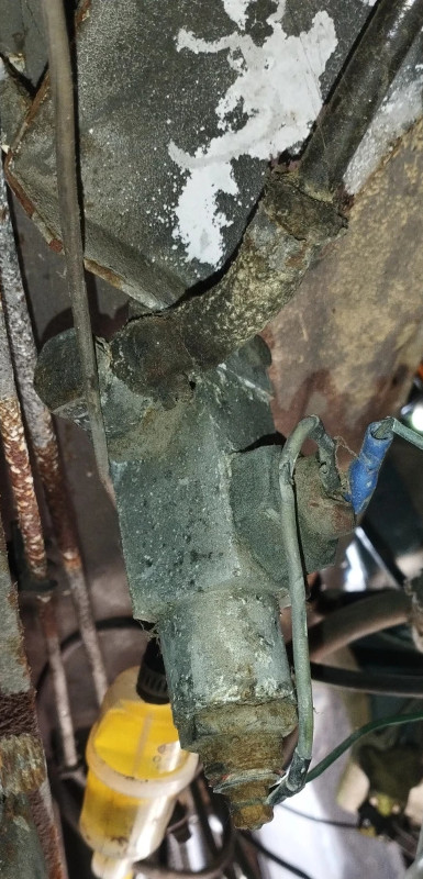

- et en suivant les câbles, j'ai découvert qu'il y en a 2 de sectionnés près de la pédale d'accélérateur, et en les suivant j'arrive à une pièce qui m'est inconnue. C'est sur le circuit de gasoile, pas loin du moteur, sous la cabine côté conducteur. Si vous savez me dire ce que c'est… :D . Capteur d'humidité ?
piece mystere diesel.jpg (118.07 Kio) Consulté 17371 fois

oh oui, elle etait belle cette masse dis donc :lol: ta piece mystere ben ...oui, c'est un mystere, je vois pas du tout ce que c'est ce truc sur le circuit de mazout..d'origine xx7 en tout cas..le con,cept de detecteur d'humidité me plait beaucoup.
Cette piece elle est entre quoi et quoi exactement? Elle est avant le prefiltre ou apres?
Les ptites ampoules oui, c'est du ba9s, du 3 ou 4w normalement.

:D 'l'était belle hein cette tresse toute moisie ^^ , mais bon, c'est de l'histoire ancienne. Il y a deux beaux gros brin sertis avant que je ne trouve le diamètre nécessaire utiles sur un seul. Ça sera changé à nouveau plus tard
La pièce mystère est en amont du préfiltre, ce qui fait que actuellement le flux est quand même correct même si elle n'est branchée à rien
mais je psychote toujours un peu, le TawaMusi avance mais n'a pas de pêche en dehors de la première et seconde vitesse. Mais j'imagine que ça peut être normal, ou alors que des choses rentrent en ligne de compte, genre le bout de l'échappement coudé qui est bien plus fermé qu'il ne le devrait, ou un filtre à mazout bouché… ou cette pièce inconnue :lol:
Je suis partagé entre "vire ça, c'est un truc inutile sur la ligne de carburant" ou "touche pas à ça p'ti con , tant que ça fonctionne"
