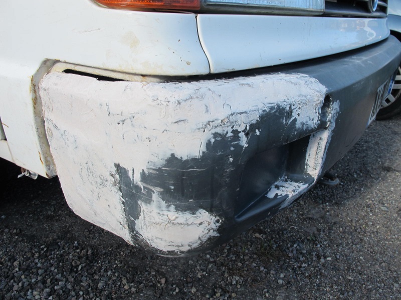

Messagepar jujum » 01 PMvMar, 03 Déc 2019 18:14:16 +000014Mardi 2009 040640
Hello!

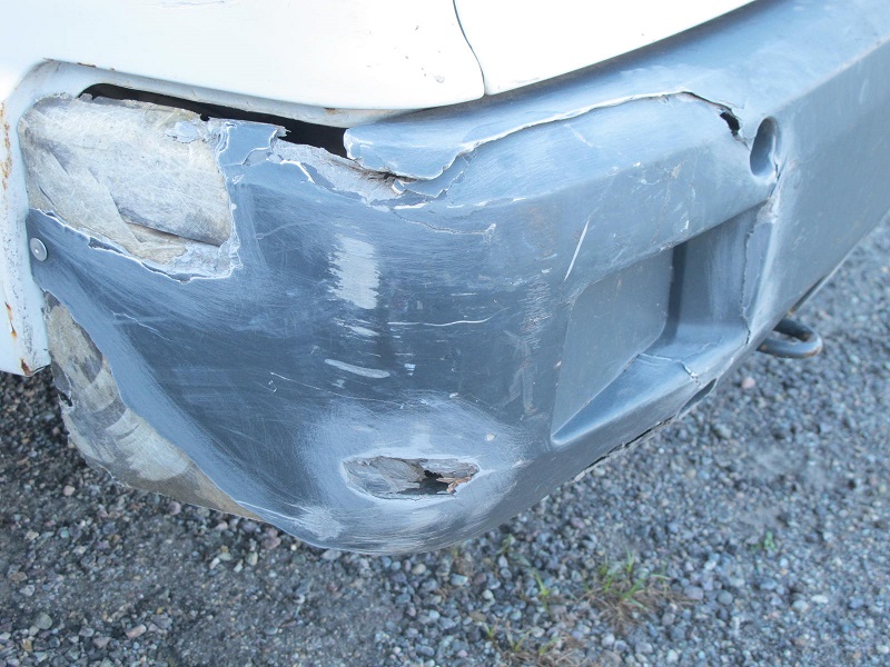

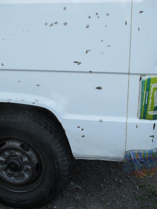

Pour oublier mes petits ennuis mécaniques qui m'empêchent de passer le contrôle technique, je me suis lancée dans quelques petites réparations...
Alors j'ai bien potassé le génial sujet (dispo sur mercotribe) de juju: "stratification: résine polyester et fibre de verre", guide magistral et parfaitement complet pour les débutants comme moi, et je me suis lancée pour arranger mon pare-choc avant, cassé en deux sous la plaque d'immatriculation et complètement mité sur un côté
Bon si j'avais été un peu moins radin sur le mastic de rebouchage (que j'ai préféré garder pour autre chose) ça aurait sans doute eu une meilleure tête mais pour une première fois je trouve que je me suis très bien débrouillée et surtout j'ai adoré (et en plus c'est pas un concours de beauté, juste un air un peu sympa pour le CT...)

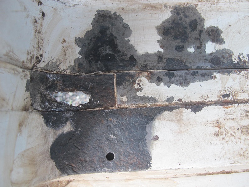

Messagepar jujum » 01 PMvMar, 03 Déc 2019 20:04:01 +000004Mardi 2009 040840

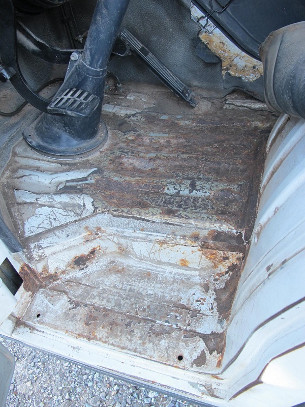

Bon sinon je croyais avoir un fourgon presque sans rouille, ou pas trop trop, que je comptais traiter au frameto et voilà que j'ai découvert l'horreur tapie sous les tapis, justement...
Déjà ces espèces de tapis de cabine sont complètement humides, il a beaucoup plu ces jours-là mais comment peuvent-ils se mouiller de dedans? Je me rappelle que Maurice avait dit avant de me vendre son fourgon (il y a 2 mois)qu'il avait passé "un bon coup de karcher" A L'INTERIEUR!!! Peut-être avait-il l'habitude de nettoyer comme ça, pensant que le rubsonage protégerait la carrosserie...
Donc voilà côté passager la peinture n'adhère plus au rubson ou je ne sais quoi noir et goudronneux du sol. Avec quoi dois-je repeindre ça (à la bombe c'est possible?)?
Et sur le marchepied, rouille. Alors j'ai enlevé ce que j'ai pu avec une spatule et du papier de verre anti-rouille(métal), ça s'est troué par endroit, maintenant que je sais faire la résine et la fibre je me dis que ce n'est pas grave, mais j'ai du mal à tout virer, et je n'ai que mes petites mains pour faire ça, pas de machine ou ponceuse à l'horizon... Est-ce que je peux laisser du "noir" avant le frameto ou est-ce que tout doit-être couleur acier?
Bon j'étais un peu dégoûtée de voir ça, quand j'ai enlevé le tapis côté conducteur et là, sous le rubson pourri, le drame
Est-ce que cette rouille représente un danger pour la cabine?
Comment puis-je enlever tout ça sans machine (la spatule et le papier de verre ça marche mais ce n'est pas pratique avec les courbes, et j'en ai pour des semaines, et c'est pas sûr que j'y arrive). Si quelqu'un a une idée ça serait bien!
Et puis comment procéder: ponçage, puis frameto et peinture à la bombe ou quoi? :?
Et dans ces coins là si je troue, est ce que la fibre de verre sera assez résistante?(bien sûr je n'ai pas de matériel de soudage).
Merci pour vos réponses!

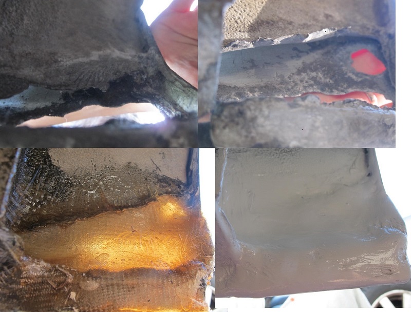

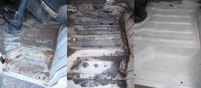

Messagepar jujum » 01 PMvJeu, 02 Jan 2020 21:27:57 +000027Jeudi 2009 040940
Bueno, passés les premiers moments d'angoisse devant l'inconnue (la rouille et son cortège de mauvaises surprises), et après pas mal de renseignements pris, me voici armée de mes fidèles spatule et tournevis (plus le magique vinaigre de riz et l'acide phosphorique), à gratouiller sans relâche ce pauvre kiki, qui fait une poussée de frametose, d'ailleurs...
Alors j'aurais bien, après minutieux visionnage des supers posts d'oratof, tout merveilleusement découpé et soudé, mais vu le peu de matos dont je dispose, en plus de travailler dans la rue, je me contente de fibre de verre, utilisable même en cette saison grâce au soleil de Corse, au moins c'est déjà ça!
Je suis venue à bout des planchers à l'avant:
Maintenant le bas de caisse (le plus chiant c'est de gratter la rouille à l'intérieur, sachant que le vieux qui m'a vendu ce van a manifestement confondu le cric de sa twingo avec le mien, donc je peux ni soulever ni enlever la roue (je sais je dois trouver un cric)):
bas de caisse.jpg (139.58 Kio) Consulté 14313 fois
Derrière:
Le résultat:
Bon ben voilà, il ne reste plus que l'autre bas de caisse, environ l'infini de points de rouille sur toute la carrosserie, le TOIT, les portes arrières et j'ai pas encore vu sous le plancher à l'arrière :mrgreen:
Bref, heureusement que notre grand départ est projeté cet été, parce que là je me vois comme Sisyphe avec un rocher tout en rouille... Mais bon au moins j'apprends des trucs et de toute façon j'adore bricoler, donc tout va pour le mieux (même si j'espère ne pas passer des mois là-dessus!)

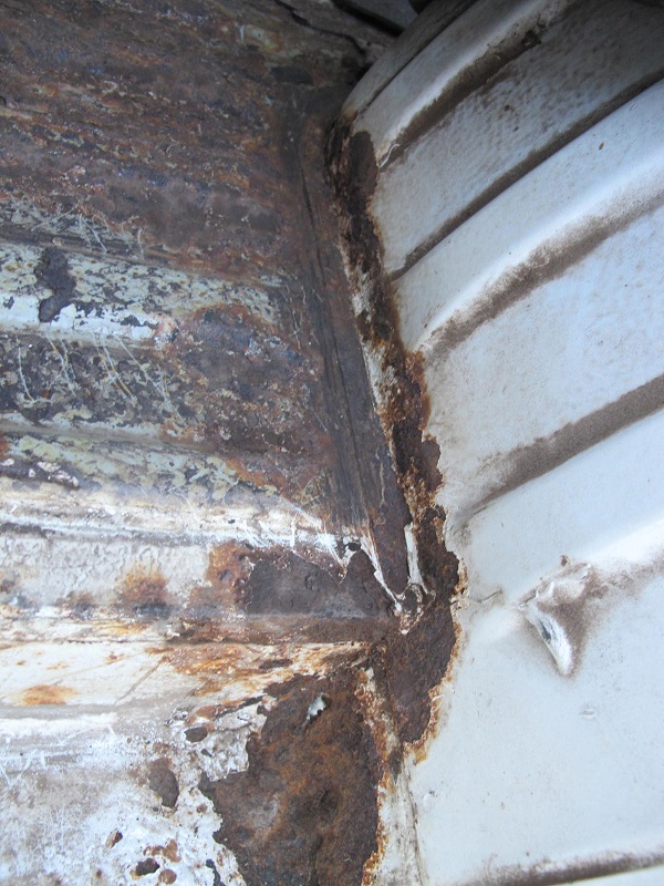

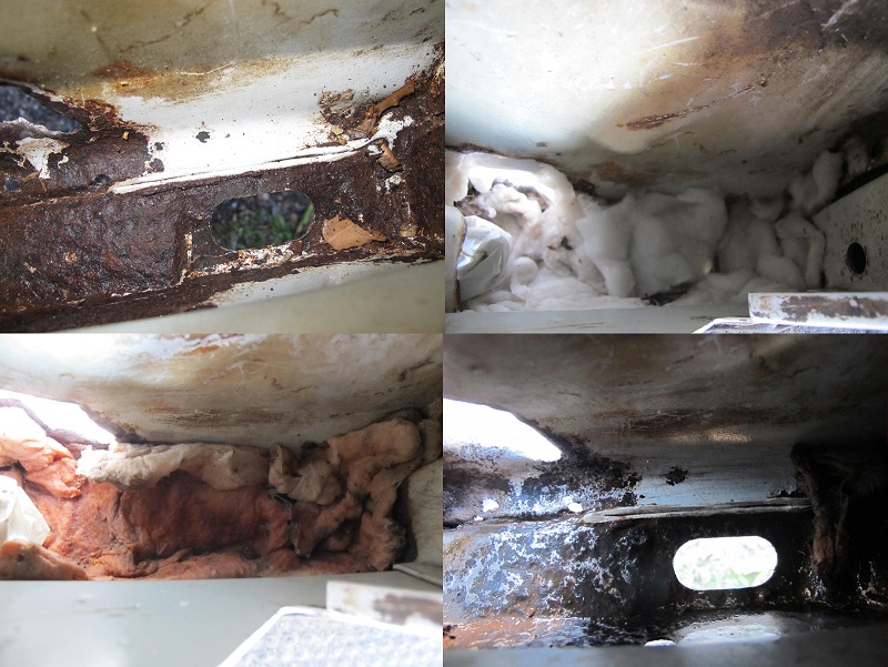

Messagepar jujum » 01 PMvLun, 06 Jan 2020 19:28:34 +000028Lundi 2009 040740
Une petite démo en image de la manière dont j'utilise le vinaigre de riz.
(Tous les bas de caisse arrières de kiki sont rouillés (l'ancien proprio était certes brocanteur, mais il transportait également son bois pour se chauffer et les feuilles mortes accumulées avec les années se sont décomposées en terreau bien frais dans les bas de caisse).
Je suis en train de faire celui situé sous la batterie et je n'ai aucune possibilité d'y voir autrement qu'en glissant mon appareil photo dedans. Ma main passe juste assez pour poncer avec pas mal de difficultés. Bref c'est le coin chiant par excellence.
J'ai d'abord nettoyé la terre (de l'extérieur j'avais crevé et découpé deux ouvertures de métal très rongé).
J'imbibe largement de vinaigre des gros morceaux de coton que je place sur toutes les parties rouillées (dans mon cas actuel à l'aveugle). Il faut bien protéger de l'air avec du plastique pour que le coton ne sèche pas, sinon ça ne marche pas (je mets juste un sac en boule dans le bas de caisse et dans les trous extérieurs).
On attend 24h, et on peut voir que le vinaigre a comme aspiré la rouille.
En fait la matière est toujours là, mais elle est devenue noire et très très facile à poncer, et ce jusqu'au métal.
Quand on a enlevé le maxi, et bien on repose le coton (on peut réutiliser le même toujours imbibé) et on attend à nouveau 24h...
Dans le cas que je traite, c'est difficile de poncer, mais sur une surface plus facile d'accès, la rouille peut-être totalement enlevée en peu de fois avec cette méthode.
Les avantages du vinaigre de riz sont le prix, pas cher du tout dans une épicerie asiatique, et l'absence de toxicité (pas besoin de rincer, de mettre des gants, masque,etc...). L'inconvénient c'est le temps passé car il faut attendre 24h à chaque pose...

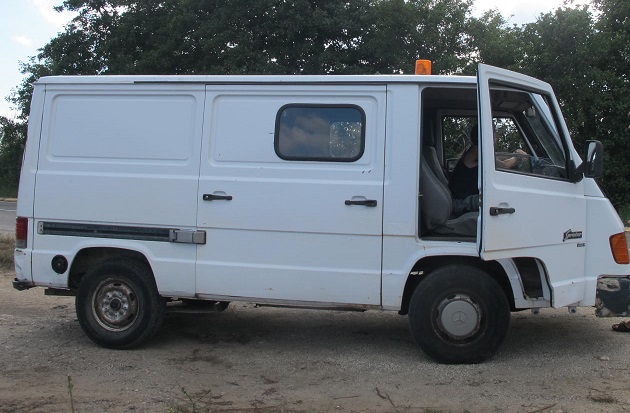

J'avais posté une photo en présentation je la remets ici
Sympa le gyro, non?
Bien sûr, par rapport aux mastodontes qu'on peut voir sur le forum c'est kiki le mini, mais bon ayant vécu quelques années dans une express aménagée (à 2 puis avec un bébé) (renault tu connais, non? j'avais lu le début de ton post sur l'aménagement que tu as fait, jusqu'à ce que tu te prennes une branche, à peu près), pour moi c'est un immense palace, même si mon fils m'a (un peu) vexée hier en me disant qu'il pourrait rentrer dans le 407 garé à côté...

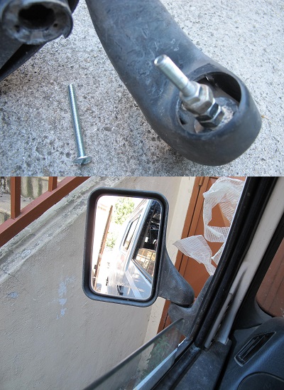

Quelqu'un m'a pété mon rétroviseur, petit arrangement pas trop mal tout à l'heure (mieux que le scotch que j'avais mis pour faire la route, qui faisait que le rétro ne reflétait que la fourgonnette :? :
