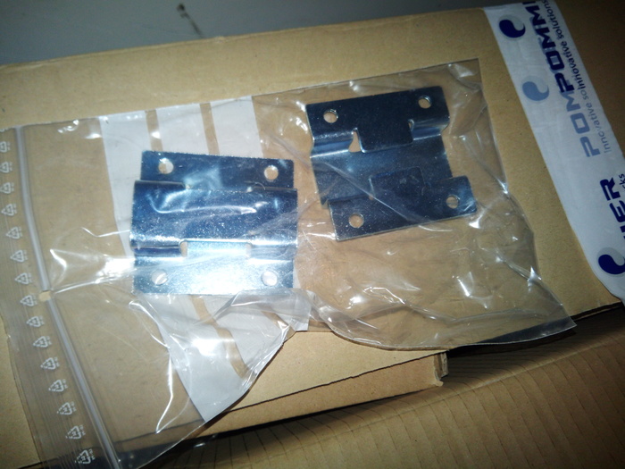

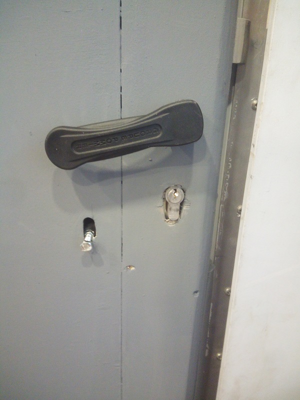

Esct ce que tu penses que des charnières comme les tiennes, peuvent tenir correctement sur une caisse frigo? la tôle d'une caisse frigo me paraît fine..
et sinon, tu as recu ta serrure? ca a l'air vraiment pas mal mais est ce que c'est assez solide si les crémones viennent se fixer dans les cornieres en alu? faut renforcer?
je cherche une solution pour faire une porte latéral et je crois que tu as trouvé :)

Messagepar delta9xxx » 01 PMvJeu, 11 Avr 2019 20:37:26 +000037Jeudi 2009 040840
Je sais pas comment est foutue ta caisse frigo mais si c'est juste une fine couche de fibre de vers a l'extérieur, je pense pas que ça le fasse.
Je sais que pour installer les portes et fenêtres sur caisse frigo, y'en a qui "décaissent" un peut la mousse sur le tour de la découpe pour y insérer du gros tasseau en guise de renfort.
Pour la serrure, je l'ai reçue mais pas encore installée, je peut as te dire. Par contre, si tu compte réutiliser le rectangle découpé en guise d'ouvrant, ça va pas le faire je pense, elle est pas prévu pour des portes si épaisses.

Messagepar chantal goa » 01 PMvJeu, 11 Avr 2019 22:28:36 +000028Jeudi 2009 041040
ok bah j'ai bien fait de t'en parler alors avant de commander de la merde..
merci en tout cas ton topic aide pas mal :)

Messagepar chantal goa » 01 AMvVen, 12 Avr 2019 00:01:32 +000001Vendredi 2009 041240
En fait chez pommier ils on la meme que toi en utilisable sur paroi de 40 à 60mm mais c'est chez pommier quoi, pas pour particulier, la seule chose qui change, c'est la petite bar carré qui traverse la cloison entre les poignée, si ca se trouve cette bar la on peu la changer sur la version pour paroi de 30 cm que tu as? genre acheter un barre plus longue en bricopouet..

Messagepar delta9xxx » 01 PMvDim, 14 Avr 2019 20:41:13 +000041Dimanche 2009 040840
Marie-Chantal23 a écrit: est ce que c'est assez solide si les crémones viennent se fixer dans les cornieres en alu? faut renforcer?
J'ai été ouvrir le carton pour regarder de plus prêt. Les crémones (je sais pas si c'est le bon mot pour les 2 grandes barres) on pas mal de débattement, de quoi aller cherché plus haut/bas que les profils alu, et y'a 2 piéces fournies qui renforcent le tout :
Marie-Chantal23 a écrit:si ca se trouve cette bar la on peu la changer sur la version pour paroi de 30 cm que tu as? genre acheter un barre plus longue en bricopouet..
Pour la barre entre les 2 poignées, c'est du carré de 12mm, avec un petit méplat d'un côté pour que la vis de la poignée serre suffisamment, avec un coup de meuleuse ça se reproduits sans soucis. Par contre de l'autre côté la poignée est indissociable du carré, faut trouver une autre poignée compatible, ou rallonger en soudant.
Mais, y'a des chances que l'autre version soit au même prix. Pour commander, renseigne toi auprès de garage PL ou carrossiers indus. Pommier c'est le fournisseur incontournable dans ces domaines, tout le monde a un compte chez eux (les carrossiers on surement plus de volumes donc potentiellement des tarifs plus intéressant).

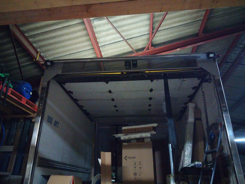

Vu que j'avais déjà lors de l'achat une camera de recul pour les mise a quai et un écran avec 3 entrées, j'ai choppé une 2éme caméra et 20m de câble pour moins de 20€ sur ebay pour m'en servir en rétro-vision. Et comme le montage de la 1ére a été bien fait, quand j'enclenche la marche AR sa bascule automatiquement de la camera rétro-vision a la caméra "manœuvre" qui filme juste les 1m50 derrière.
J'ai aussi installé des feux de gabarit bicolores LED aux 4 coins AR de la caisse. Avant, de nuit je n'avait aucun repère dans mes rétro, les feux latéraux oranges ne se voyaient pas du coup les manœuvres étaient compliquées. La dans les rétros j'ai les 4 lumières blanche qui délimite mon cul.
J'ai aussi choppé 4 feux led 18W toujours sur ebay pour environ 30€ de mémoire, 2 que j'ai placé a l'ar en haut de la caisse et 2 en latéral (faudra que je fasse une photo), le tout alimenté par un relais et commandé par le bouton qui servait a allumer l'éclairage de la caisse a l'origine.
Bref, ça a sacrément amélioré le confort et la sécurité lors des manœuvres, surtout en nocturne.
camera + feux gabarits

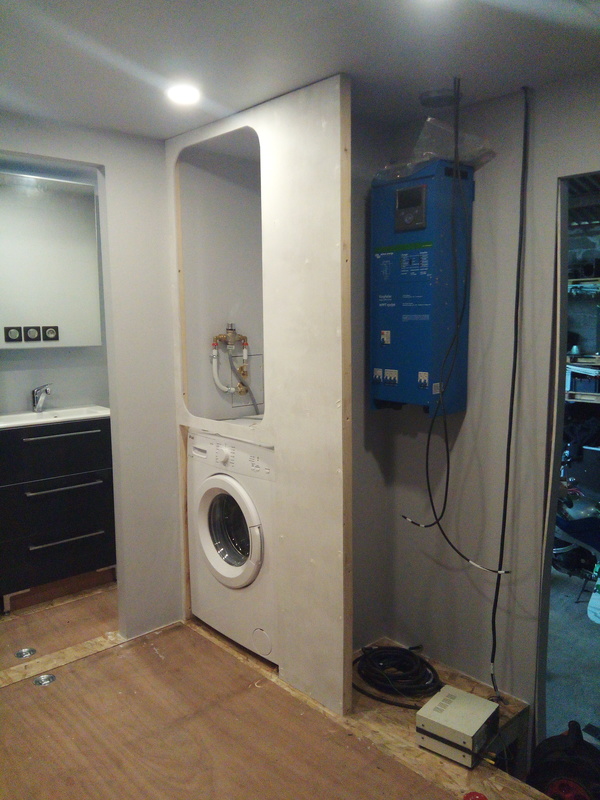

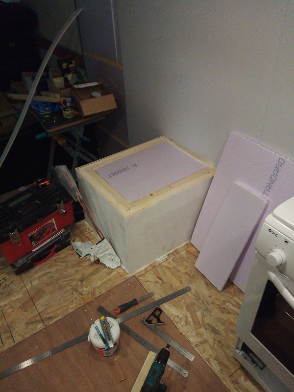

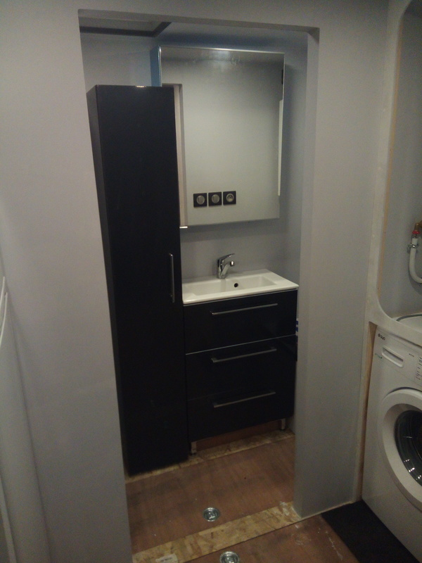

Ensuite j'ai monté mes meubles salle de bain (c'est du caisson de gsb)
meubles sdb
Emplacement du lave linge avec placard au dessus et debut du placard pour l'élec. On aperçois au dessu du lave linge le mitigeur thermostatique normalement prévu pour les sortie de chauffe eau que j'ai mis pour pouvoir préchauffé l'eau du lave linge avec le chauffe eau gaz quand y'a pas assez de soleil pour que ça passe sur le solaire.
lave linge

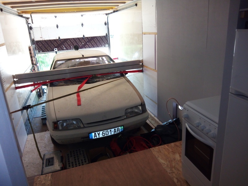

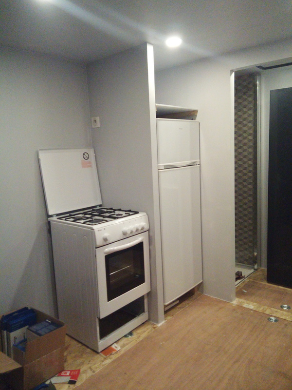

Emplacement frigo et gazinière
gazinière + frigo

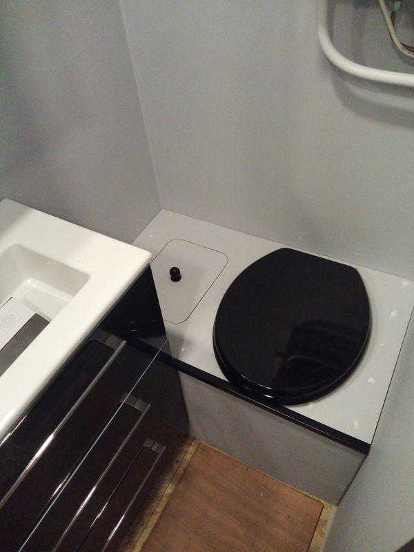

Les chiottes sèche avec accès extérieur pour vider
vu de la sdb :
wc
Vu de l’extérieur, (en bas c'est un compartiment pour le stockage de copeaux)
wc ext

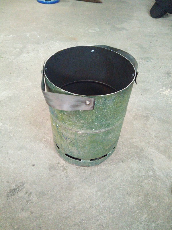

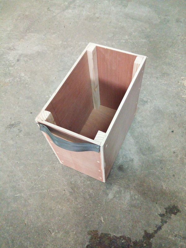

Pour le sceau, j'ai repris le système que j'avais trouvé pour les wc du hangar. Une Bouteille de gaz 13kg scalpée, 2 morceaux de ceinture de sécurités boulonnés pour les poignées. (Pour rappelle si certain veulent faire pareil, bien dégazé la bouteille de gaz avant découpe, en dévissant le robinet et en la remplissant complètement d'eau).
sceau
Bac a copeaux tout simple, avec aussi un bout de ceinture de sécu en guise de poignée.

Avant que aménagement ne devienne trop encombrant, j'en ai profité pour une petite mission ferraille :
zx
zx
ça va me manquer le côté gros utilitaire :mrgreen:

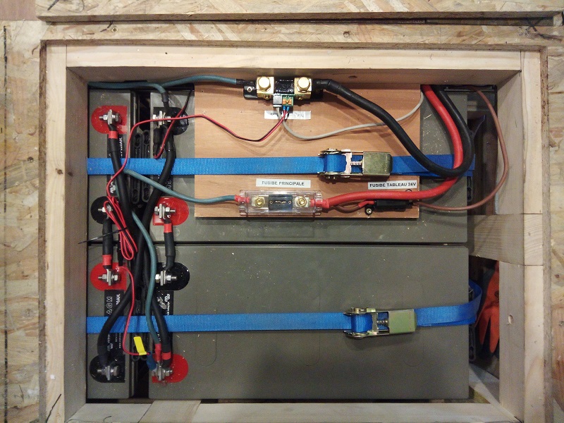

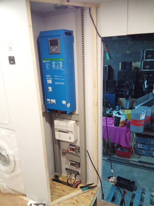

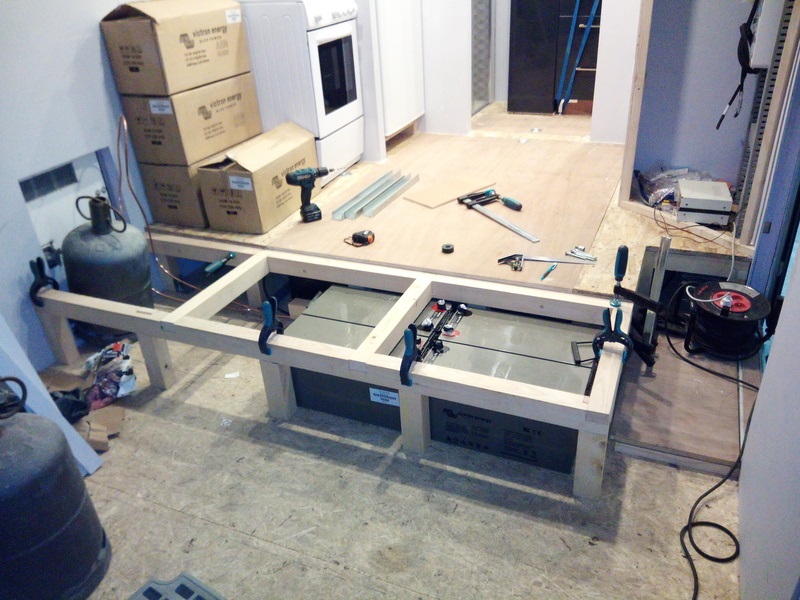

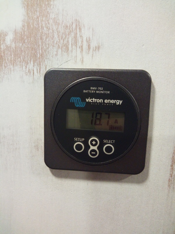

ensuite un peut d'éléc avec poursuite du faux planché pour y encastré les 4 batteries victron AGM 220Ah (branché en 2x24V) :
batterie
batteries

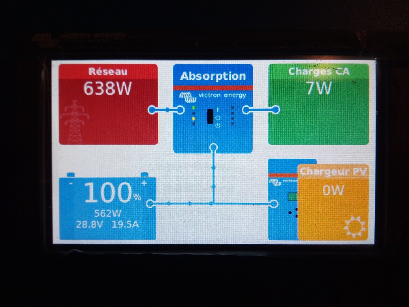

Raccordement du esay solar 3000VA (c'est comme un multiplus avec le régulateur solaire d'intégré en plus et le color control gx pour gérer tout ça)
easy solar
Le petit BVM 702
bvm
Et l'écran du color control
color control
Voilà pour ce soir, la suite des mise a jours arrivent bientôt.

Messagepar delta9xxx » 01 AMvMar, 21 Avr 2020 09:42:39 +000042Mardi 2009 040940

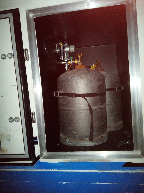

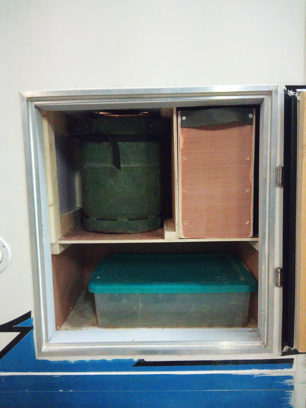

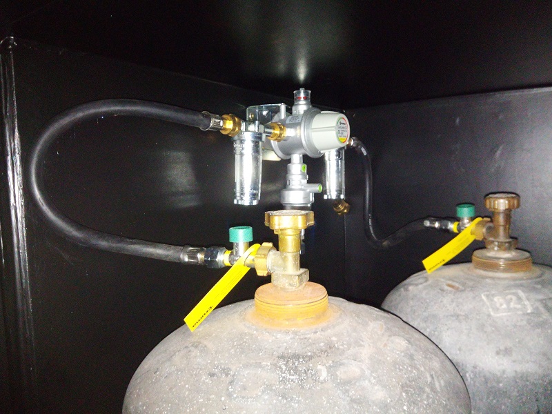

le coffre a gaz :
je l'ai isolé avec 40mm de styrodur sur toute les faces.

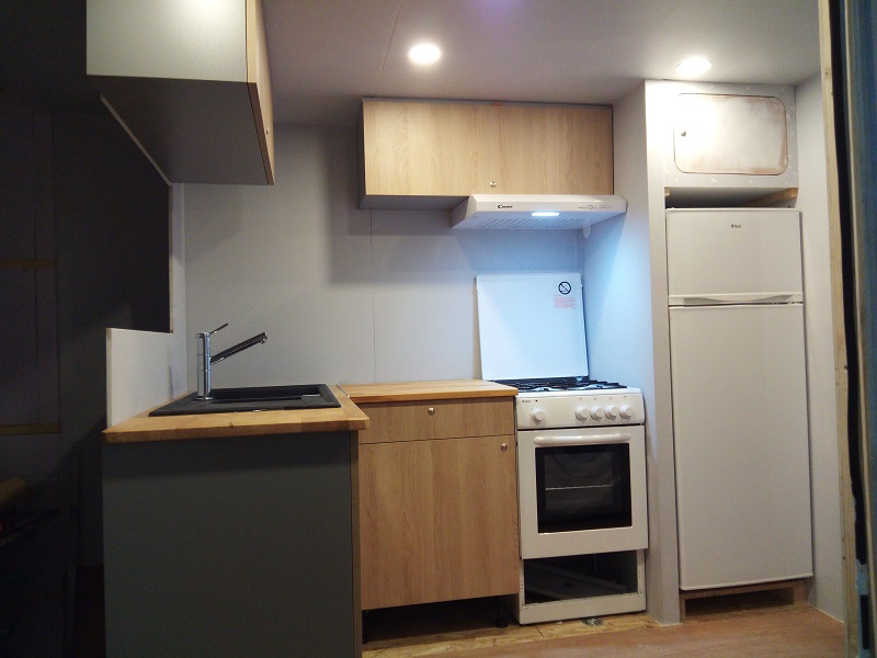

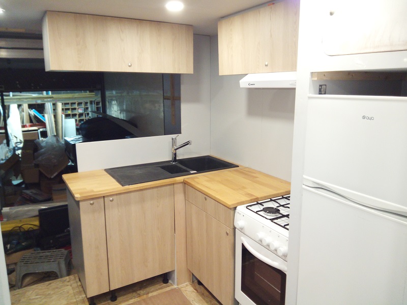

La cuisine, je me suis pas trop prit la tête, c'est du caisson de chez Lapeyre :

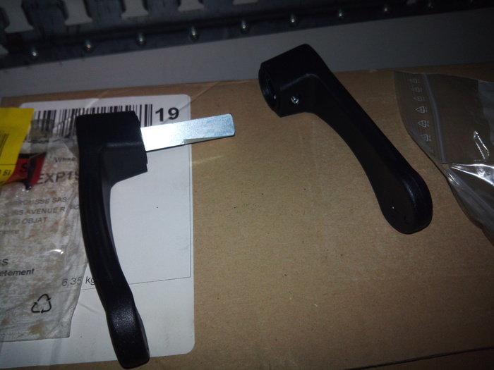

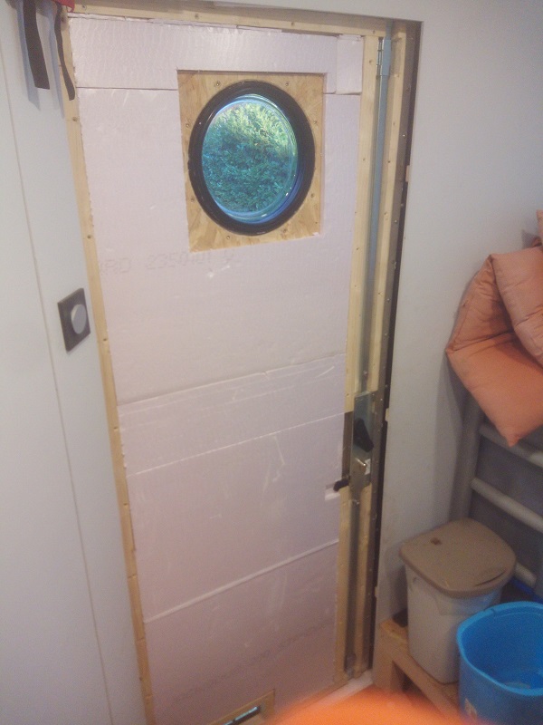

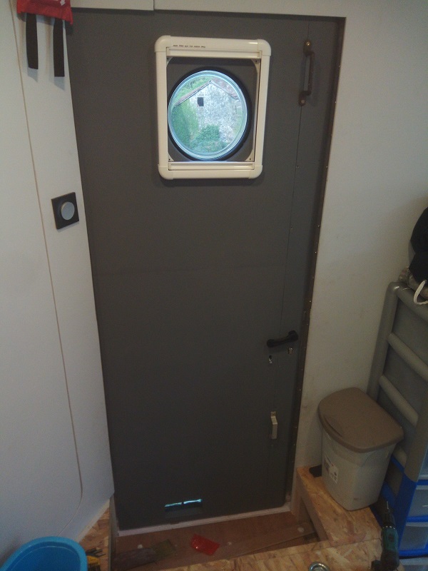

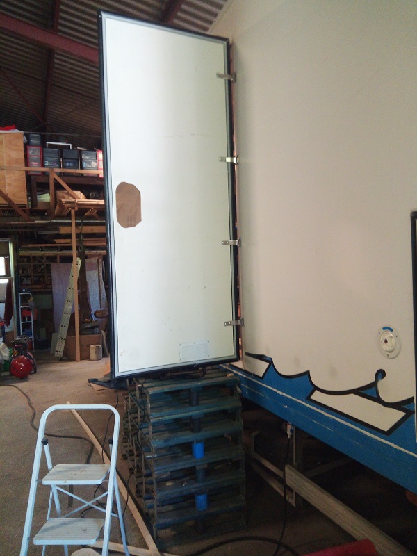

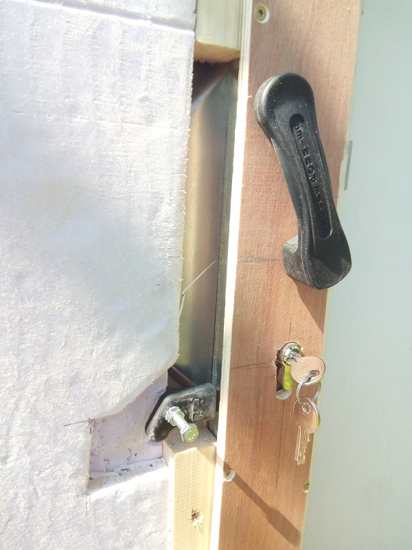

Installation de la poignée/serrure de porte 3 points et isolation de la porte :
On voit également le tuyau pour la 1ere mise en eau, y'a eu 2/3 petites fuites a revoir par ci par là mais maintenant tout est en ordre.

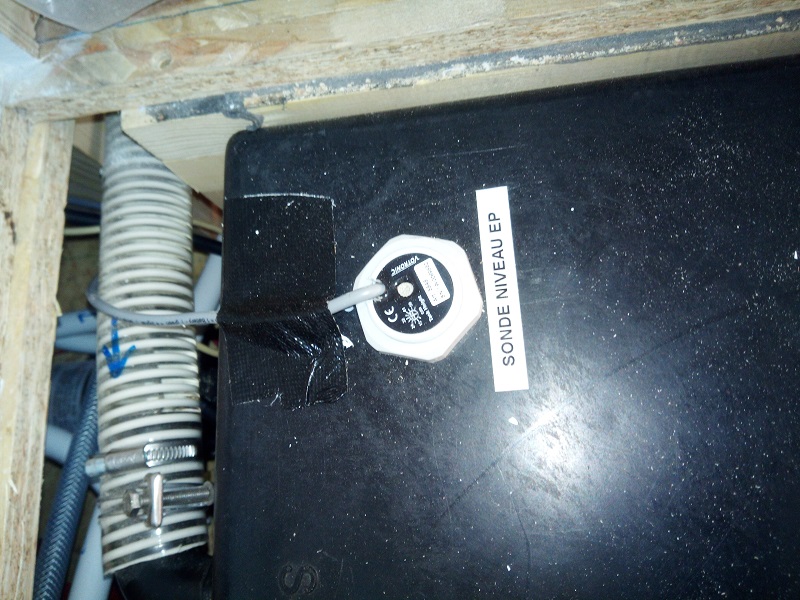

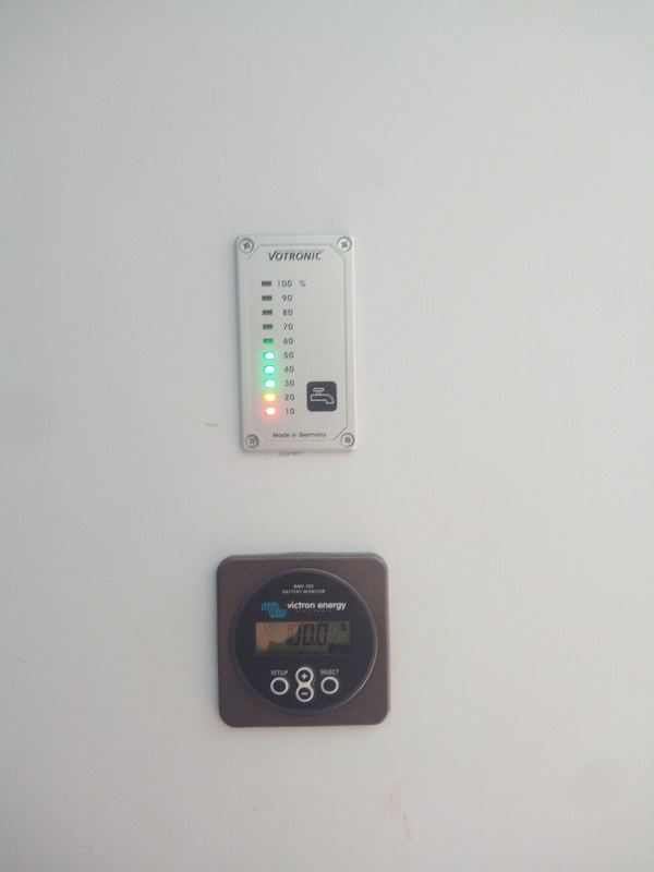

J'ai passé pas mal de temps a chercher une solution pour la jauge d'eau propre étant donné la trappe de mon planché repose directement sur les cuve et que je voulais limiter les perçage sur le coté. Je voulais également une jauge asser précise. J'en ai trouvé une a mettre sur le dessus et pas trop épaisse pour pouvoir lui faire un logement a la defonceuse dans ma trappe en cp de 18mm :

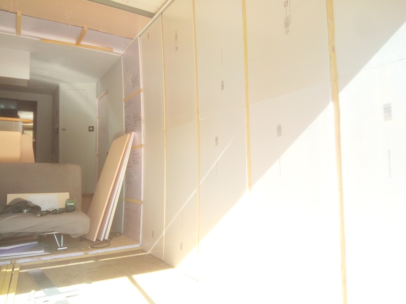

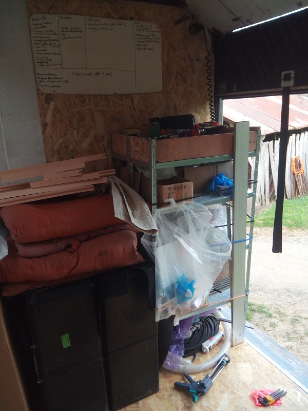

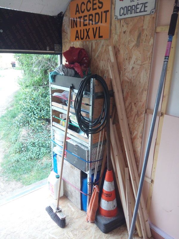

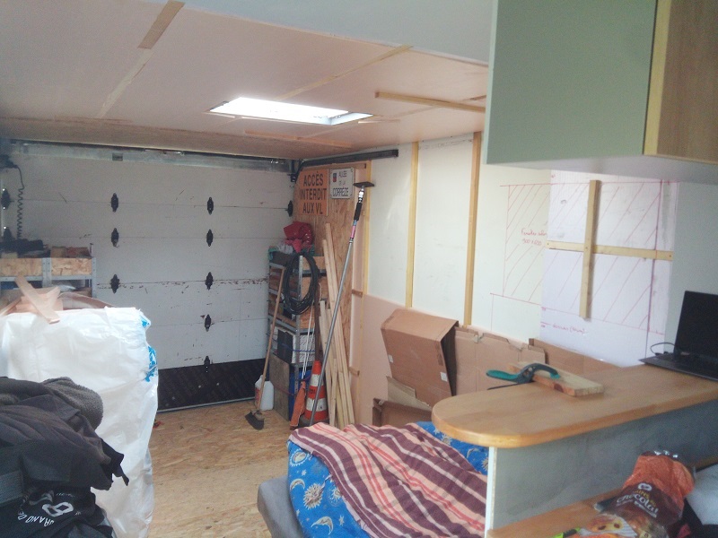

Après avoir déménagé le hangar en décembre, j'ai fini de virer les rails d'arrimages a l’arrière de la caisse et et j'ai continué l'isolation et le placage :
Dans le futur garage a l’arrière de la caisse, j'ai plaqué en OSB 12mm et j'y ai fixé des étagère provisoires, une a gauche pour les huiles, cric, pièces de rechange... et une que j'ai doublée a droite pour les petits matériaux, quincaillerie et outils qui me servent le plus vu que maintenant l'atelier est plus direct au cul du camion mais a une 30aine de métres. Et j'ai rajouté des plaques de bois ou tendeurs pour pouvoir rouler sans que tout se casse la gueule.
Cette partie me sert aussi de chambre avec un simple clic clac depuis le début du confinement. Avant je logeais a 45 minutes de là donc avec les histoires d'attestation j'ai emménagé plus vite que prévu.
Le côté gauche n'est pas isolé/plaqué car j'ai une commande de 2 fenêtres Renoval qui devait être expédié le 20 mars et l'entreprise a fermée a l'annonce du confinement... J'ai plus de plaque entière de CP 10mm non plus, si ça dure trop pour ça je verrais avec des gens qui ont des comptes pro pour m’approvisionner.

Messagepar loiseleur » 01 AMvMar, 21 Avr 2020 10:36:49 +000036Mardi 2009 041040
Bien la cuisine j'avais pas vu. 8-)
Et tu t'es fait plaisir sur le parc batteries, tu dois faire partie des membres d'honneur du club Victron maintenant.
C'est quoi le truc en haut avec les bornes en laiton et les 2 fiches branchées dessus ?
(au dessus du fusible principal)

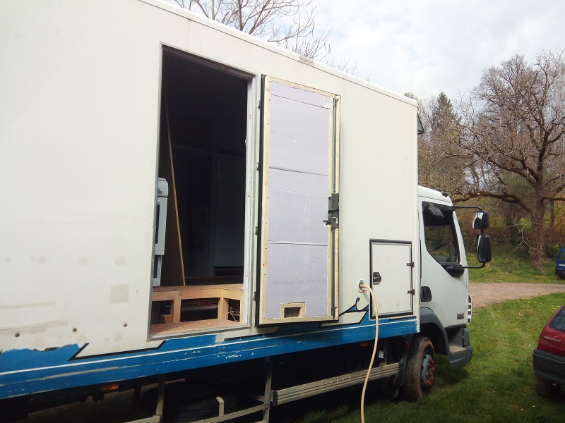

J'ai posé un hublot fixe, double vitrage acrylique Carbest sur la porte
Puis j'ai plaqué le côté intérieur de la porte et mis le store proposé en option pour le hublot. Si vous acheté ce hublot, je déconseille de prendre le store en option a 45€. Il manque un poil de largeur, c'est un système avec store et moustiquaire (super pour du fixe) et il est mal proportionné par rapport au hublot, en photo c'est pas flagrant mais ça fait un peut grosse verrue. Je pense qu'a terme je le remplacerais par un simple rideau.
petite subtilité pour le 3 point, la gâche qui permet le verrouillage/déverrouillage se retrouve derrière le placage, du coupé j'ai mis un boulon dedans et fait un emplacement dans le placage. A therme je pense couper la tête du boulon et y visser un bouton plus sympa.

Messagepar delta9xxx » 01 AMvMar, 21 Avr 2020 10:40:29 +000040Mardi 2009 041040
loiseleur a écrit:Bien la cuisine j'avais pas vu. 8-)
J'ai même pas eu ma carte pour le club victron :lol:
Le truc en Laiton c'est le shunt du BVM 702
