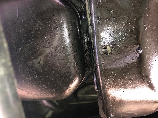

Salut la tribe !
J'ai un écoulement de liquide très noir (fuite ?). Une idée de ce que ça pourrait être ? Est-ce normal et il n’y a rien à faire ou je dois m’inquiéter ?
Merci !

Tu nous écris : "Fuite sous caisse" NON c'est une fuite sous le moteur, sur ta photo on voit le carter moteur
Donc première chose à faire, bien tout nettoyer, au nettoyant frein, par exemple
Ensuite faire tourner ton moteur et observer pour essayer de voir d'où ça fuit
Bonne recherche et tiens nous au courant du résultat de tes recherches.

Tu peut mettre du sopalin a des endroits incriminés comme autour du bouchon de carter d huile par exemple.

Une fuite n'est jamais normale, elle peut être bénigne et ne pas nécessiter de réparation urgente, mais nécessite quand même de la surveiller.
La méthode Yffic est idéale, il faut trouver d'où ça vient avant de donner un verdict ;)

un merco sans fuite d'huile,ça, ça serait pas normal....ok je sors les autres ont tout dit
