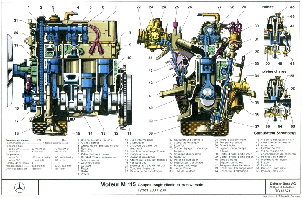

Messagepar etoile80 » 01 AMvMar, 08 Déc 2020 11:33:25 +000033Mardi 2009 041140
salut;moteur essence OM115 ou OM102,il y a une pompe a poussoir sur le bloc moteur( repère35)
Re: Mais où est donc la pompe de gavage ?
Messagepar loociol » 01 AMvVen, 11 Déc 2020 00:30:40 +000030Vendredi 2009 041240
Salut, et merci pour ce schema. Ou as-tu trouvé cela ?

Messagepar etoile80 » 01 AMvVen, 11 Déc 2020 08:46:50 +000046Vendredi 2009 040840
loociol a écrit:Salut, et merci pour ce schema. Ou as-tu trouvé cela ?
Malheureusement ça ne correspond pas
Bonjour,quel de moteur as tu ? numéro ? Photo ?
