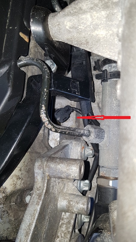

les bougies sous les tuyaux d'injecteurs

Merci beaucoup pour la réponse j'y vois beaucoup plus claire. Je ne trouve décidément pas les bougies, je vois meme pas les injecteurs, il faut que je demonte le gros cache noir peut etre pour y avoir accès ?
Concernant le boitier, je le voie mais pour y avoir accès il faut que je demonte la batterie plus son support ?
