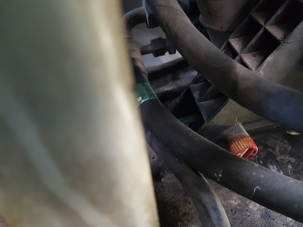

Messagepar etoile80 » 01 AMvVen, 13 Aoû 2021 10:15:58 +000015Vendredi 2009 041040
Redhunter a écrit:Oui il y a un bouchon de vidange sous le radiateur ou en bas du radiateur à gauche quand on est couché dessous
À droite du coup quand on est face à la calandre.
Sinon oui, enlever la grosse durite de l'échangeur pour accéder à la durite inférieure qui va au radiateur.
oui,mais il est bien caché
bouchon 316 cdi.jpg (181.45 Kio) Consulté 3815 fois
Re: Liquide refroidissement et durite
Messagepar Redhunter » 01 AMvVen, 13 Aoû 2021 10:37:48 +000037Vendredi 2009 041040
Exact! ;)
La barre juste en dessous, fait qu'il n'est pas très visible....
Avec un grande bassine en dessous ça le fait.

Messagepar Djé91 » 01 PMvVen, 13 Aoû 2021 18:57:47 +000057Vendredi 2009 040640
Sur la photo c'est le truc orange ? Il me semble que je la sent au toucher mais j'ai pas la place pour la voir :/ Du coup je dévisse tout simplement a la main et sa va pas couler sur de l'electrique ? ?
Djé91
Messages: 133
Messagepar Redhunter » 01 PMvVen, 13 Aoû 2021 21:17:07 +000017Vendredi 2009 040940
Oui le "truc" Orange :lol:
Chez moi il est bleu :lol:
Non rien d'électrique, il n'y a rien dessous à part cette barre....
