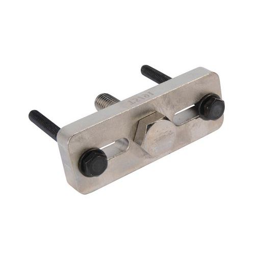

Ark a écrit:Faut il un arrache ? Et si oui le quel ?
Au hasard, un arrache volant. :lol:
De mémoire tu as des trous taraudés dans le volant.
Si c'est bien ça, tu peux fabriquer un outil sur ce principe avec un fer plat (ou mieux un tube carré pour pas que ça plie), trois vis à tête hexagonale, deux rondelles et un écrou (pour la vis du centre) :

J ai pas la possibilité de fabriquer un arrache...
Par contre j ai pas vu de trous taraudes ... t sur que c sur le modèle 508 ?....

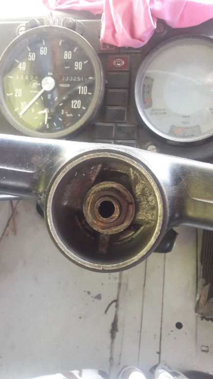

Messagepar Ark » 01 PMvLun, 07 Juin 2021 20:16:14 +000016Lundi 2009 040840
Guillaume38 a écrit:
Ark a écrit:Par contre j ai pas vu de trous taraudes ..
As-tu une photo du volant ?
3
Apparement un ami m'a.dit qu il ne.fallait pas d arrache .. mai j arrive pas a le sortir ....
Ark
Messages: 140
Inscrit le: 01 PMvDim, 19 Juil 2020 19:39:49 +000039Dimanche 2009 040740
Re: Sortir volant 508d
Messagepar Guillaume38 » 01 AMvMar, 08 Juin 2021 05:30:59 +000030Mardi 2009 040540
Ah oui en effet c'est pas comme sur les T1 avec les trous filetés.
Peut-être en essayant de chauffer un peu la partie métallique au centre ? :?

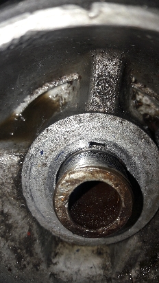

Messagepar Ark » 01 AMvJeu, 10 Juin 2021 05:17:55 +000017Jeudi 2009 040540
Slt. Y va du jeu d avant en arrière apparement y a une bague a changer juste derrière.. voilà pourquoi .
Je tire tapote .. il ne bouge pas .. j ai remarqué qu il y avait une petite encoche juste derrière l écrou on voit sur la photo j ai pensais a un cerclips qu en penses vous ...? ...
Mais je ne distingue pas de quoi pouvoir le sortir avec une pince ...si ça en est bien un ....

Messagepar Ark » 01 AMvJeu, 10 Juin 2021 07:08:41 +000008Jeudi 2009 040740
Finalement après avoir bien regardé non ce n'est pas un clips :idea: :mrgreen:
Je vais essayer avec un arrache a griffes...
Qui c .. peut etre que la ca va le faire :D

Messagepar yffic60 » 01 PMvJeu, 10 Juin 2021 16:16:04 +000016Jeudi 2009 040440
ça ressemble à une rainure de clavette.
Pour le remontage ça a l'avantage de ne pas avoir à chercher la bonne position, il y en a qu'une :D
Donc oui avec un arrache moyeu ça devrait sortir
Pour ne pas abîmer le filetage de la colonne, je te conseille de remettre l'écrou à sa place mais bien sûre pas serré.
Tu positionnes le haut de l'écrou au ras du haut de la colonne
