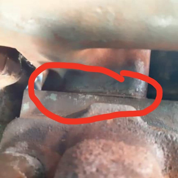

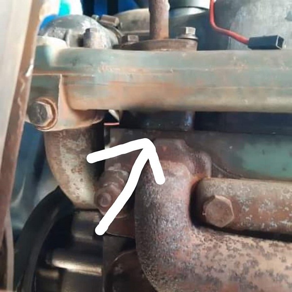

Messagepar Ark » 01 PMvJeu, 24 Sep 2020 16:01:59 +000001Jeudi 2009 040440
slt a tous
desolé j ai mis du tps mais je taff pas ma en ce moment
alors la fuite se trouve la ou il y a la fleche blanche et le cercle rouge
pour trouver ce type de joint je dois aller chez mercedes ?

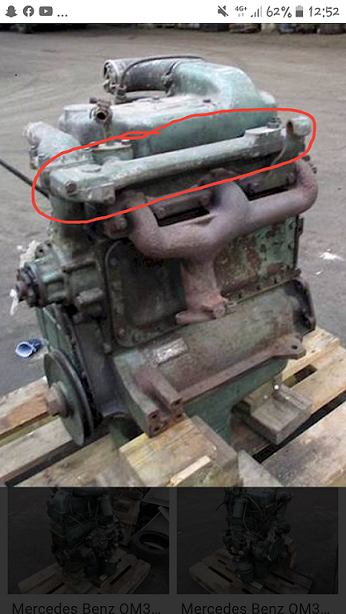

par contre je poste cette troisième photo ce n est pas mon moteur,
j ai entouré la piece dont je voudrais connaitre le nom ou ce trouve la sonde de temperature
et il possible de refaire le filetage ou se visse la sonde car malheureusement il est mort

Messagepar STF » 01 PMvJeu, 24 Sep 2020 20:23:33 +000023Jeudi 2009 040840
Pour le filetage, un filet hélicoïl devrait le faire. Mécaniquement pas de pbl, pour l'étanchéité, il faudra rajouter un truc ( Loctite vert si ça résiste au ldr, pâte à joint,.. ou autre produit d'étanchéité qui tient pour cette usage..)
Mais sinon, tu dois pouvoir trouver cette pièce en état correcte sans y mettre une fortune..
Pour ton joint, je pense qu'en allant voir ton Merco préféré, ça devrait le faire, sinon, fouille le net, mais ce que tu risque de gagner pourrait passer dans le port.. (?)

Messagepar Ark » 01 PMvVen, 25 Sep 2020 17:10:26 +000010Vendredi 2009 040540
... donc voilà. j ai contacté mercopiece et du coup j en c plus .
je vous laisse les infos .
le nom de la pièce et ou trouver les joints .
conduite d'eau supérieure . pour les joints : pochettes complètes de joints moteur chez mercopiece . mais ils se vendent au détail chez Mercedes
