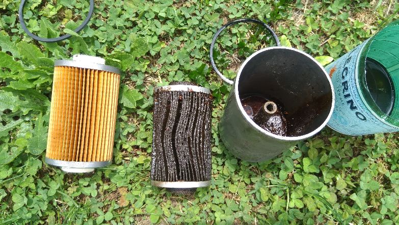

J'ai déjà changé le filtre GO ce matin et... pfiou... une image vaut mieux que de long discours.... :roll:
Filtre GO 508d

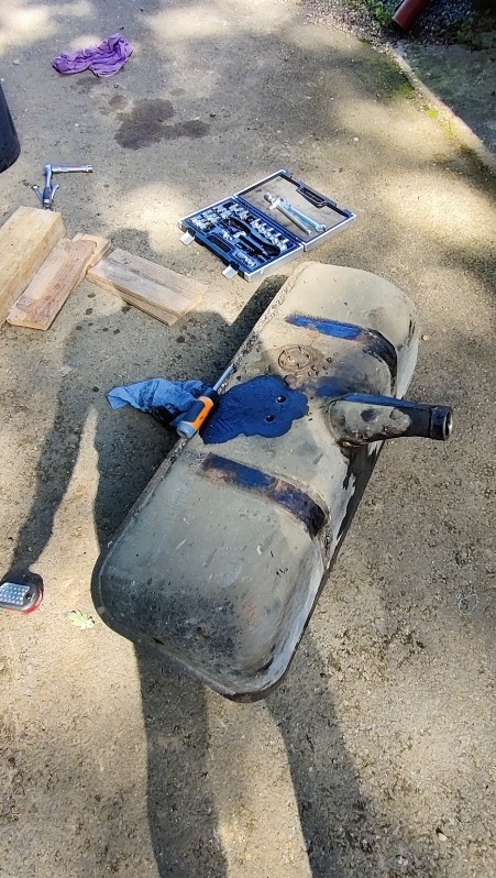

Par contre pour tomber les reservoir solo c'est du sport, surtout qu'il était quasi plein vu que je suis habuitué a rouler "plein" (d'essence! :lol: )
Je pense que ça va me prendre plus de temps que prévu... et je suis solo donc personne pour faire Bing, pendant que je fais Bong.... :?

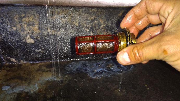

Messagepar MaGiNu » 01 PMvDim, 27 Mai 2018 14:41:42 +000041Dimanche 2009 040240
Ben maxi bonne nouvelle!!!
la crépine est sur le bouchon de vidange sur mon MeRCo (sont balaises ces allemands :mrgreen: :idea: )
Donc j'ai juste eu à vidanger et j'ai pu nettoyer la crépine, qui s'emboite parfaitement toute seule sur le tuyau d'arrivée de GO quand je remet le bouchon 8-)
Crépine 508d

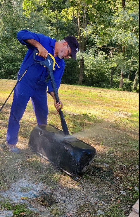

Messagepar MaGiNu » 01 PMvMar, 28 Sep 2021 13:42:24 +000042Mardi 2009 040140
Ça y est c'est fait, dépose et nettoyage du réservoir
impeccable, je n'ai malheureusement pas pu réparer la jauge il va donc me falloir une autre dépose pour la changer.
Et un passage au Karcher pour évacuer un maximum de dépôt.
Et depuis ça roule bien mieux :)

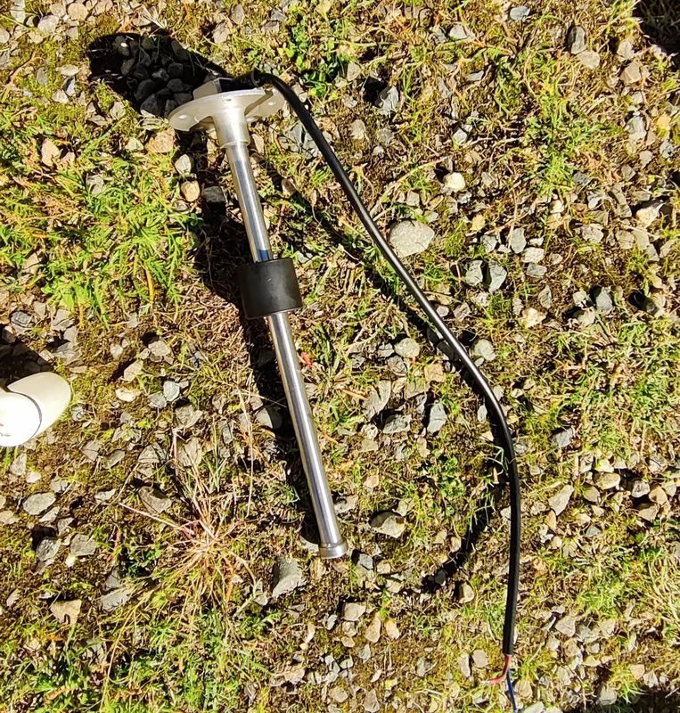

J'ai trouvé un modèle de jauge "à-pas-cher" qui à l'air compatible dans les dimensions....
Plus qu'a redémonter (mais quand on aime on ne compte pas :lol: ) pour installer la bestiole.
MaGiNu
Messages: 60
Inscrit le: 01 PMvLun, 25 Sep 2017 13:51:47 +000051Lundi 2009 040140
Re: DéPoSe RéSeRVoiR 508

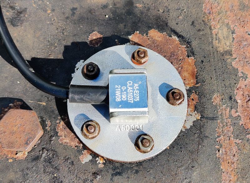

Messagepar MaGiNu » 01 AMvJeu, 28 Oct 2021 08:45:21 +000045Jeudi 2009 040840

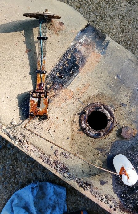

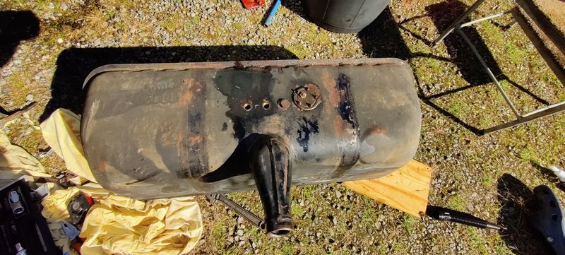

Hier dépose du réservoir à nouveau (mais quand on l'a déjà fait ça va plus vite forcément ^^ )
Reservoir

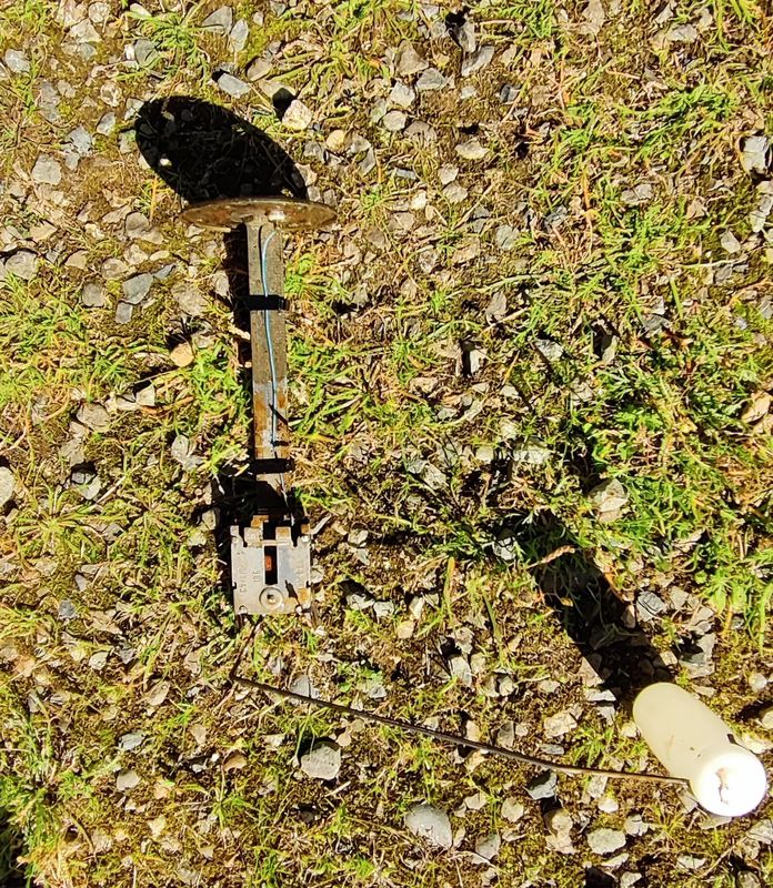

Démontage de l'ancienne Jauge
Jauge

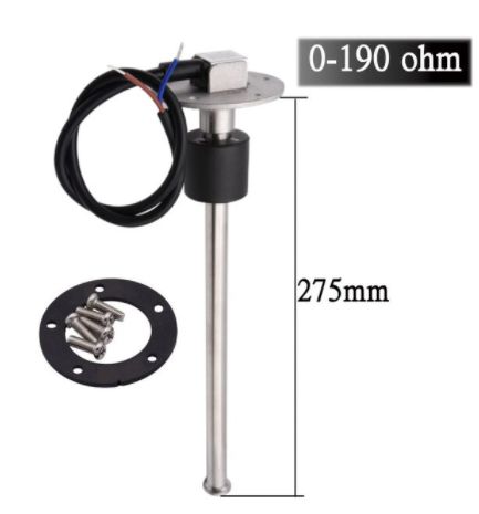

Remontage de na nouvelle.
Nouvelle jauge

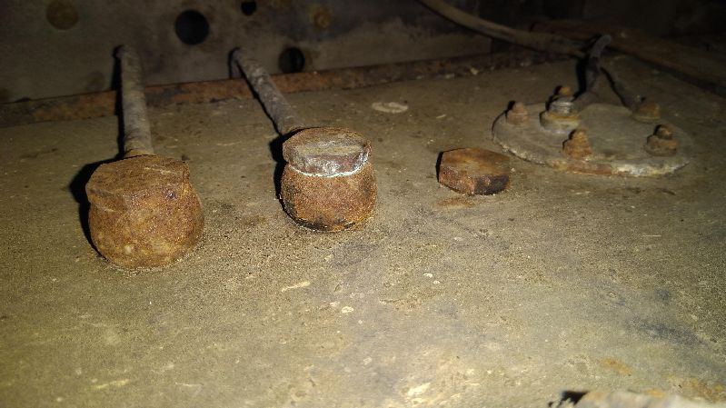

ça s'adapte parfaitement sur les 5 Vis du reservoir (on dirait que c'est fait pour, c'est tellement rare :lol: )
Montage
Contact, ça fonctionne.
contact

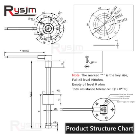

Donc pour 17€ vous avez une jauge parfaitement compatible avec votre bestiau 8-)
Perso je l'ai pris en 275mm et il faut IMPERATIVEMENT faire attention au modèle:
il en existe deux version pour chaque taille, un en 0-190 ohm, et un en 240-33 ohm.
il faut prendre celui en 0-190 ohm pour nos véhicules, si vous prenez l'autre (qui est destiné aux véhicules U.S.) votre jauge risque de fonctionner à l'envers :lol: :x
Voilà, si jamais ça peut servir à quelqu'un. ;)

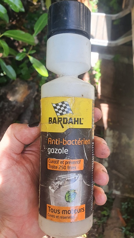

A moins que tu n'ai changé les durites n'hésites pas à y balancer un coup d'anti-bactéries + produit pour nettoyer le circuit de gasoil histoire de finir le boulot. ça à aidé sur le mien en tout cas.
J'ai la même jauge sur mon réservoir d'eau propre mais je suis déçu, elle sous-estime a quantité d'eau dans le réservoir.
Le niveau descend rapidement au début et je finis en dessous de 0 alors qu'elle va bien jusqu'au fond.
ça marche bien chez toi?

Messagepar Moop » 01 PMvMar, 10 Mai 2022 23:32:23 +000032Mardi 2009 041140
MaGiNu a écrit:Oui ça marche vraiment mieux, c'est flagrant, par contre je n'ai pas utilisé d'anti-bactéries tu as un produit à me conseiller?
j'avais pris le premier trouvé, je ne sais plus où je l'ai acheté, feu vert, nauroto, supermarché... du bardahl je crois.
ça doit traîner quelque part sous le siège passager.

Messagepar MaGiNu » 01 PMvJeu, 12 Mai 2022 14:48:58 +000048Jeudi 2009 040240
Bardhal c'est la marque, si tu as les références de ton produit je veux bien...
C'est pas un peu corrosif pour nos bestiaux?
MaGiNu
Messages: 60
Messagepar Moop » 01 PMvMer, 18 Mai 2022 16:31:34 +000031Mercredi 2009 040440
Jamais entendu parler d'un souci, je ne pense pas qu'il s'agisse d'un truc corrosif.
