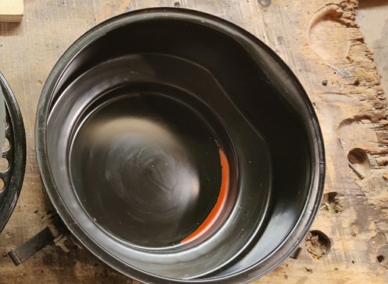

Messagepar MaGiNu » 01 AMvVen, 24 Sep 2021 11:56:39 +000056Vendredi 2009 041140
Bonjour à tous,
Je viens de réaliser que la partie rouge qui sert de repère de remplissage est effacée....
Auriez vous une astuce pour les repères ? Entre 0,3 et 0,5 litres ça fait une différence...
Si quelqu'un a une idée.
MaGiNu
Messages: 60
Inscrit le: 01 PMvLun, 25 Sep 2017 13:51:47 +000051Lundi 2009 040140
Re: Problème fonctionnement filtre a bain d huile...
Messagepar max551 » 01 PMvVen, 24 Sep 2021 12:13:02 +000013Vendredi 2009 041240
la partie rouge c'est la cuve du fond tu remplis jusqu'en haut

Messagepar MaGiNu » 01 PMvVen, 24 Sep 2021 17:13:40 +000013Vendredi 2009 040540
max551 a écrit:la partie rouge c'est la cuve du fond tu remplis jusqu'en haut
:D comme j'ai stipulé dans mon message, la partie rouge est effacée ;)
