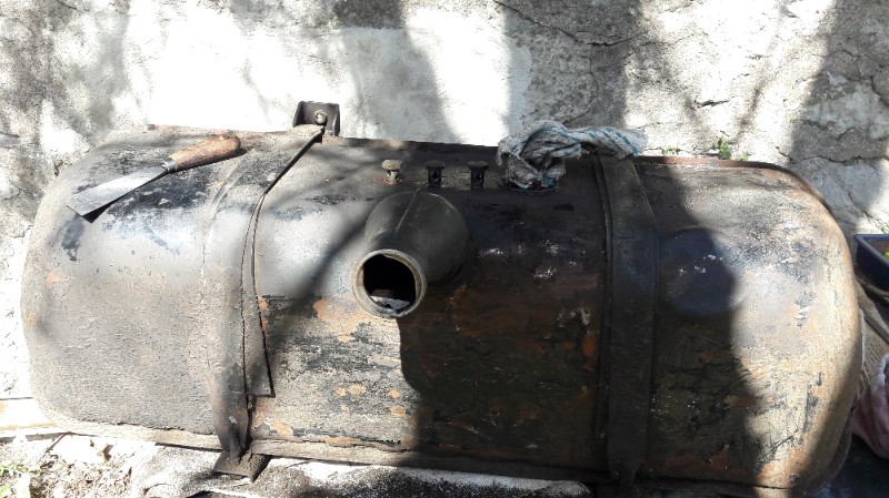

Bon... voilà. Le reservoir est démonté .
Me semble que la crepine est fixé sur le bouchon de vidange .
Je verrais ca tt à l heure j ai fini à la tombé de la nuit pas eu le tps de tt sortir.
Quelqu' un a une bonne solution pour le nettoyage de l'intérieur du réservoir?....

A priori un tour de bétonnière avec des chaînes ou un peu de caillasses à l'intérieur ça fonctionne pas mal pour décoller la merdre. Après c'est à l'huile de coude pour la finition.
Sinon il existe chez restom des produits de traitement + fibre pour les réservoirs en ferraille qui sont plutôt populaires chez les collectionneurs (le prix pique un peu par contre).

..slt . Betonniere j ai pas .. l huile de coude faut arriver à foutre les mains la dedans :D .... me reste les pierres .,je v voir avec ça au pire ....
Merci pour les conseils

à l'epoque j'avais mis une chaine et secouer comme un ouf. Apres en roulant à l'huile le truc est devenu niquel

Avec un furet de ramonage,avec lamelles ferrailles,au bout d une visseuse et un peu de gravier ?

Slt . Je v essayer avec du vinaigre blanc ques que vous en pensez? C peut être plus simple en laissent quelques jours dans la cuve ....

Ça fera pas tout le boulot.

.. c ce que je pensais ... je v qd même faire agir le vinaigre 2 jours après je passerais des ecrous ou une chaîne pour finir ce qui restera .

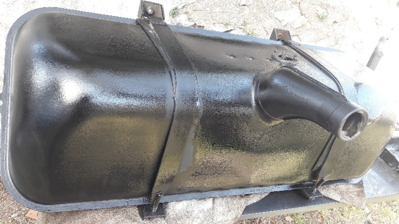

J ai attaqué l extérieur à la peinture anti rouille.
C déjà ça... le resultat est satisfaisant. :)
