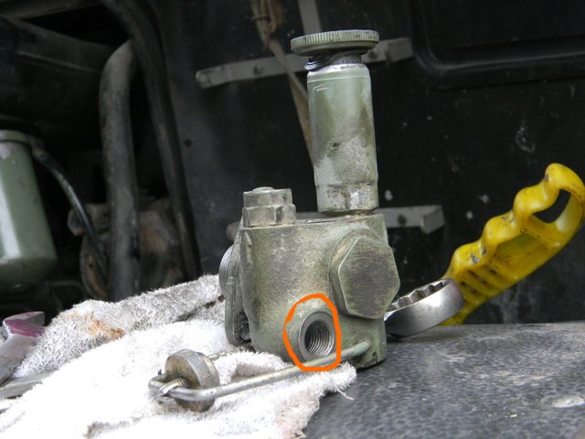

Messagepar foin » 01 PMvVen, 17 Déc 2010 14:00:32 +000000Vendredi 2009 040240
Bon alors salut a tous,
nvelle pompe d'alim et d'amorcage mais ptit soucis en fait jme demande ou va un tuyau de gasoil??
Sur la photo de rta c entouré en rouge sur le haut a gauche dc branché a coté des injecteurs?? et apres photo du filtre gasoil en fait apparement sur mon camion il est bra,che dessus mais sur la pompe que je viens d'acheter 'd'occas) et bin la tétine avec ce tuyau avait l'air d'etre branchée sur la pompe d'alim et d'amorçage!!!
HELP HELP PLEASE§!!!!

Messagepar foin » 01 AMvVen, 24 Déc 2010 03:25:00 +000025Vendredi 2009 040340
OÏ bin salut tout lmonde, c ok pr nous!!! c t une tte ptite prise d'air sur le satané réchauffeur!!!
