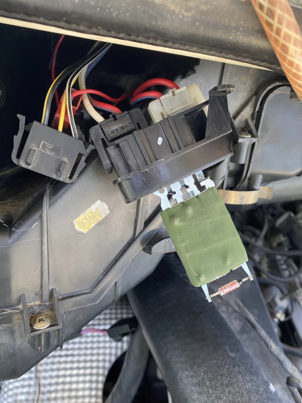

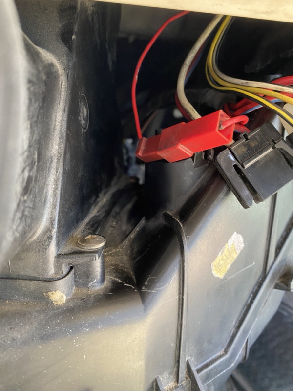

Messagepar lakomet » 01 PMvJeu, 17 Sep 2026 20:20:20 +000020Jeudi 2009 040840
Bon les gars fin du game j'espère
Bien vu Karagheuz pour le bloc de commande... il y a eu comme un petit coup de chaud ...
plus qu'a changer la pièce

Messagepar Karagheuz » 01 PMvJeu, 17 Sep 2026 20:43:43 +000043Jeudi 2009 040840
Quand on a eu assez de merdes, on sent les choses à l'instinct :)
