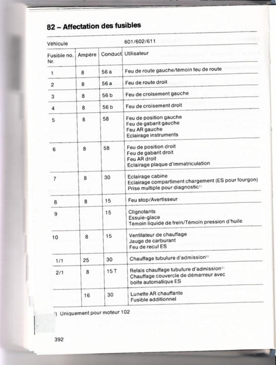

salut !
Panne de klaxon sur mon vieux JamesCook 309D de 1987, je jette un oeil sur la boite à fusibles, et là, ARG :o : infarctus !
bon, il manque en effet un fusible de klaxon (le 3è en partant du haut si j'ai bien compris), mais en+ il n'est relié à rien... alors qu'il marchait il y a peu !! Savez-vous comment ça aurait dû être relié gauche-droite en vrai ?
Et surtout : Est-ce que ça se trouve, des modules de fusibles avec des contacteurs en état ? et comment savoir, dans le fagot de fils, qui va où et quelle couleur fait quoi ?
merci d'avance !

Messagepar yffic60 » 01 PMvDim, 16 Mar 2025 21:20:32 +000020Dimanche 2009 040940
Bonsoir le breton :!:
Tu nous dis que ton klaxon fonctionnait y a pas longtemps, donc il était bien relié à quelque chose :!:
As tu vérifié ce fameux klaxon, en le branchant directement sur du 12v :?:
As tu vérifié que le 12v arrive bien au bout du fil d'alimentation :?:
Comment sais tu la position du fusible :?:
Tu as le schéma électrique de ton bahut :?:
As tu vérifié le fonctionnement de l'interrupteur = contacteur :?:
Sur les porte-fusibles, il y a souvent des places libres, pour pouvoir rajouter des accessoires :!:
Pourrais tu mettre une photo du porte-fusible?

Messagepar etoile80 » 01 AMvLun, 17 Mar 2025 07:40:28 +000040Lundi 2009 040740
Re: Module de fusibles 309D 1987
Messagepar yffic60 » 01 AMvLun, 17 Mar 2025 10:01:09 +000001Lundi 2009 041040
Merci Etoile80 pour ce tableau qui aidera sans doute notre ami
