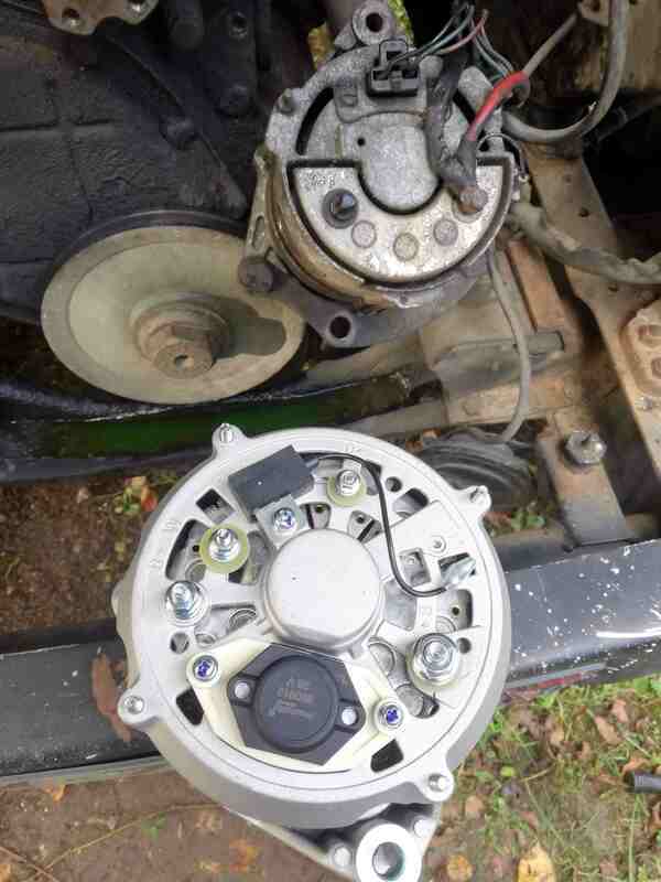

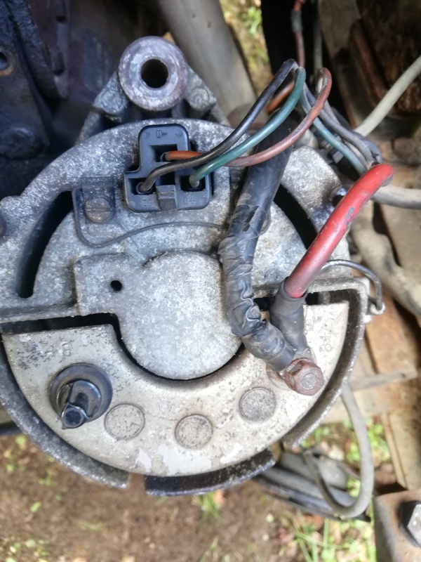

Messagepar OTTO » 01 PMvMer, 15 Nov 2023 14:27:56 +000027Mercredi 2009 040240
M'sieu dame, me revoila pour la suite du changement d'alternateur.
Enfin plus de pluie ! je peux continuer la mécanique (j'aimerais tellement avoir une grange ou un hangar :cry:
Bref, on a reçu le nouveau alternateur, un 24v 80A de chez Prestolite (mercopieces) et j'ai un soucis au niveau du branchement.
Le nouveau alternateur a les bornes B+, B-, D+ et W mais n'a pas de bornes D- et DF ( sur la cosse des trois petit fils, D- rouge, D+ vert et DF noir, reliés au régulateur sur le schéma de la RTA)
Je pensais couper le fil vert D+ pour le raccorder à la borne D+ du nouveau, mais que faire des fils DF et D- ?
J imagine que ces trois fil vont au régulateur qui est externe à l’alternateur (caché quelque part dans le tableau de bord ( c'est l'usine à gaz la dessous)) et que comme le nouveau alternateur à un régulateur intégré j'en aurai donc pas besoin ?
Deuxième question, pour W sur le nouveau alternateur, j'y met quel fil ?
Merci d'avance a ceux qui se pencheront sur mon problème... pas évidant c't'histoire... :)
(J'essaye d'mettre les photos en pieces jointe mais j'ai pas l'impression que ca marche...)

Messagepar OTTO » 01 PMvMer, 15 Nov 2023 14:46:34 +000046Mercredi 2009 040240
l'ancien et le nouveau
voila la photo

Re: alternateur 12 ou 24v ?
Messagepar OTTO » 01 PMvMer, 15 Nov 2023 14:53:55 +000053Mercredi 2009 040240
petit zoom

Messagepar OTTO » 01 AMvMar, 28 Nov 2023 10:09:36 +000009Mardi 2009 041040
Problème résolu !!!
Et voila, le post de druide était bien la solution que je cherchais à mon problème, pour B+ et la masse pas de problème , sur le connecteur à trois fil on coupe D+, on lui met une cosse œil et on le branche sur la borne D+ du nouvel alternateur.
On laisse de coté l'ancien connecteur avec D- et DF (accroché au autre cables avec un pti cerflex ou du chatterton) et on met rien sur W puisque le tableau de bord est alimenté par ailleurs dans le circuit...
Comme le nouvel alternateur a un plus gros diamètre (mais le même point d'ancrage) j'ai juste due adapter la patte de fixation du tendeur, une courroie neuve et c'est reparti pour des milliers de kilomètres !!!
Moteur tournant j'ai bien 17v de charge en piquant sur les batteries (alors que j'avais 12v avant (soit que dalle en fait)) et j'suis aller faire un tour de nuit avec et ça éclaire vachement mieux qu'avant.

Messagepar STF » 01 PMvSam, 09 Déc 2023 22:55:36 +000055Samedi 2009 041040
J'étais pas passé depuis un moment, merci pour le retour et la remontée d'infos avec le post des profondeurs ;)
Ça pourra faciliter la vie à d'autres 8-)
Juste pour le W, c'est ce qui sert à alimenter/informer le compte-tour pour les véhicules qui en sont équipés :mrgreen:
