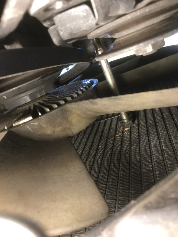

Savez-vous s'il faut déposer le radiateur pour changer un alternateur sur 309D ?
Il me semble que la vis du haut ne peut pas être retirée et bute sur le radiateur :? :cry:
Merci !

De memoire non, y a que deux vis qui sont accessible par en dessous ;)

La vis du haut semble vraiment bloquée par le radiateur.

ce qui est bizarre c'est que je me rappelle pas du tout avoir démonté le radiateur pour sortir cet alternateur... en jouant avec les pales tu peux pas foutre cette vis en travers et libérer l'alternateur?
Dans le pire des cas juste tu le débloque niveau calandre et en jouant sur ses fixations de traverse et les durites ca doit pouvoir sortir, pas la peine de vidanger et de sortir le bordel complet ;)

Bravo Papo, c'était exactement ce qu'il fallait faire ! Merci :D
Déclipser les attaches en bas du radiateur.
Déposer le mécanisme de fermeture du capot au dessus du radiateur.
Puis, par en dessous pousser le radiateur vers le haut puis vers la calandre.
Et éviter de se prendre l'alternateur sur le coin de la gueule.
