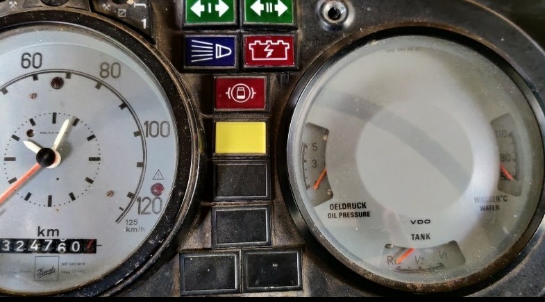

Salut à tous,
Depuis hier pour aucune indication sur le cadran de droite (celui avec pression d'huile, jauge carburant, température de l'eau) il s'allume quand je mets les phares mais c'est tout, les aiguilles restent en bas ...
Les connexion sont propres. Tous les fusibles intacts.
Si quelqu'un a une piste je suis intéressé. :idea:
MaGiNu

Messagepar yffic60 » 01 AMvMer, 27 Avr 2022 11:56:01 +000056Mercredi 2009 041140
Sur mon L407d de 1980, il y a dans le capot moteur, coté conducteur, 3 grosses connections
est ce que tu as les mêmes?
Si oui, vérifie qu'elles sont bien propre, éventuellement tu peux les graisser avec de la graisse multiusage
Messages: 2798
Re: Cadran de droite ne répond plus (508d 1978)
Messagepar etoile80 » 01 PMvMer, 27 Avr 2022 12:59:02 +000059Mercredi 2009 041240
salut,fusible (il est peut être claqué en bout, il faut le déposer pour le voir)
si deux rangées de fusibles, c'est le 11 dans la première rangée

etoile80 a écrit:salut,fusible (il est peut être claqué en bout, il faut le déposer pour le voir)
Une seule rangée de fusible que j'avais enlevés un par un pour tester et nettoyer.. .
Vais refaire....

Messagepar MaGiNu » 01 PMvMer, 27 Avr 2022 15:15:18 +000015Mercredi 2009 040340
Vais refaire....
Bingo, fusible intact mais connexion défectueuse, un coup de papier de verre et c'est reparti :oops:
Désolé pour le dérangement et merci pour la piste ;)

Messagepar yffic60 » 01 PMvMer, 27 Avr 2022 20:23:02 +000023Mercredi 2009 040840
Bonne nouvelle
Au fait,..... je ne parlais pas de fusibles sous le capot mais de 3 connections ;)

yffic60 a écrit:Bonne nouvelle
Ha ça ok,
Mais les connecteurs sont assez propres ;)
