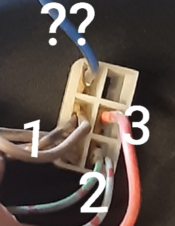

Messagepar thomas76 » 01 PMvSam, 20 Fév 2021 17:31:54 +000031Samedi 2009 040540
Connecteur d'origine derrière le compteur (tachy)
1 masse
2 éclairage compteur
3 + permanent
Quelqu'un aurait-il une idée de ce que pourrait être le bleu? + après contact ? :?

Messagepar thomas76 » 01 PMvSam, 20 Fév 2021 21:45:27 +000045Samedi 2009 040940
C'est bien un + après contact ! Ça y est, ça remarche ! :)
