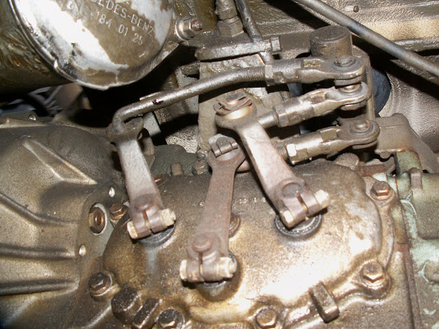

pourrais tu mettre des photos de la sortie de boite =(coté du plateau d'entrainement de l'arbre de transmission) et de la zone où il y a toutes les biellettes.

J'ai repris une photo publiée sur ce site ma boite est pareil ,pas de capteur ....rien classique
Parce que je sais que certain ou mis un capeur sur le coté mais j'ai rien
Pour les fils, le courant ne va pas au bout mais la lampe est bonne.
Donc je sais pas ou l'information est prise sur le camion?

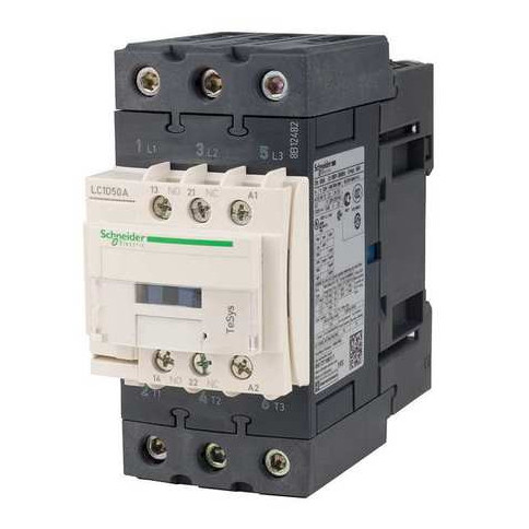

C'est un contacteur Télémècanique
J'ai choisi ce contacteur parce qu'il est étanche
Télémécanique est une marque de matériel électrique que l'on utilisait beaucoup pour les machines que l'on concevait
Dès que le temps le permettra ( actuellement c'est la tempête :( ) j'irai sous le camion relever la référence.
Tu devrais trouver ce matériel chez un fournisseur de matériel électrique pour les artisans.
Tu m'as toujours pas dit quels sont tes possibilités pour réaliser cette modif.

Messagepar luludusud » 01 PMvDim, 15 Nov 2020 23:13:50 +000013Dimanche 2009 041140
Merci de ta réponse
Par contre je ne comprend pas comment le contacteur télèmécanique(photo)prend l'information?je pensais qu'il fallait avoir un capteur à levier et des que la bielle de marche arrière touche,en fonctionnement,le levier,le feu de la marche arrière est allumé.

SI SI tu peux faire ça, avec une patte qui s actionne et vient pousser le capteur lorsque le levier BV de la marche arrière est enclenché. J avais cette installation sur le 307 car le feu de recul n est pas d'origine. J aurais bien voulu te faire une photo mais, c est en partie démonté :mrgreen:

je vais remettre la photo de ma modif
Tu regardes bien et tu auras la réponse à ta question ====comment ça marche
donc la tu as ta réponse
j'ai prolongé la biellette de marche arrière ;)
et c'est cette prolongation qui vient actionner le contacteur

Pourquoi m'as tu mis la photo d'un contacteur Télémécanique fait pour être installé dans une armoire électrique
donc pas du tout adapté à ce que tu veux :?: :?:
