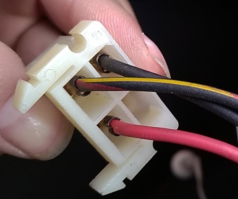

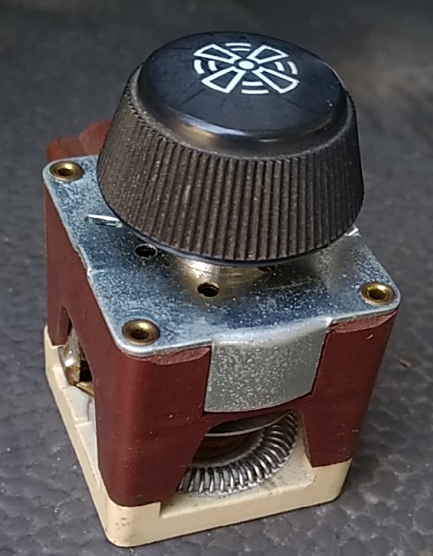

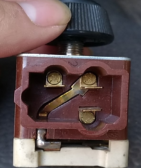

pour faire marcher les ventilo des pulseur, il y a un régulateur comme ci dessous en pièce joint :
il s'agit d'une molette qui fait tourner une pièce sur une bobine de résistance variable, pour que ventilo tourne plus ou moins vite.
MAIS il m'en manque UNE sur les DEUX ! comme je ne parvient pas a trouver le modèle sur internet, même en occasion,
je me suis rabattu sur ca :
https://www.mercopieces.com/regulateur- ... stein.html
et la je n'ai aucune idée de si ca peut marcher et de comment faire les connexion !!!....
mon cerveau n'arrive pas comprendre comment ca marche ce truc ...

Tu as acheté un potentiomètre ou communément appelé"potar"
Tu dis qu'il t'en manque un, donc un des ventilos doit fonctionner?
Un "potar" se monte en série avec l'appareil à commander.
Donc le + est branché sur une borne du "potar"
de l'autre borne un fil part vers le pulseur = ventilo
Sur ce pulseur il doit y avoir 2 bornes, une reçoit le fil venant du "potar"l'autre le négatif=la masse
Nota: si le ventilo tourne à l'envers, il faut inverser les 2 fils d'alimentation,( directement sur le ventilo ).

Ahhh non pardon je me suis mal exprimé.
Celui qui est en photo est celui d'origine.
Je n'arrive pas a le trouver sur internet justement, c'est pour ça que je cherche un petit replacent pour le second ventilo.
Du coup l'idée de Conrad me parais pour le moment là plus approprié. Mais effectivement je n'ai aucune idée de la valeur de résistance de celui que j'ai d'origine, impossible de la trouver dessus

Pour connaitre les valeurs du potentiomètre il te suffit d'un multimètre (3euros chez action) pour mesurer la résistance position mini puis maxi. le multimètre est de toute façon un outil essentiel pour se genre de véhicule.
