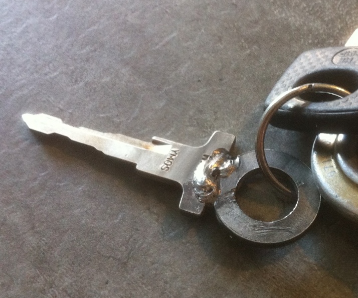

Par contre la nouvelle clé Merde sèche :shock: elle s'est décomposée en 24h... pire que de l'encre indélébile...
L'anse en plastique s'est fissuré, puis ouvert, la clé étant juste pincée dedans, elle est sortie et plus possible de l'attacher au trousseau !
J'avais prévu d'aller faire un double demain chez le buraliste, je vais aller en refaire 3, et demander une anse de bonne qualité en inox. Société de consommation pas croyable :oops:

Antoun a écrit: elle est sortie et plus possible de l'attacher au trousseau !
salut,il suffit de braser une rondelle en bout
Re: [RESOLU] clés perdus et direction bloquée
Messagepar Antoun » 01 PMvJeu, 12 Nov 2020 22:27:10 +000027Jeudi 2009 041040
Merci du tuyau, enfin de la rondelle :D

Messagepar Antoun » 01 PMvMer, 18 Nov 2020 12:56:25 +000056Mercredi 2009 041240
J'ai soudé plutôt que brasé.
Ça a très bien fonctionné ;)
