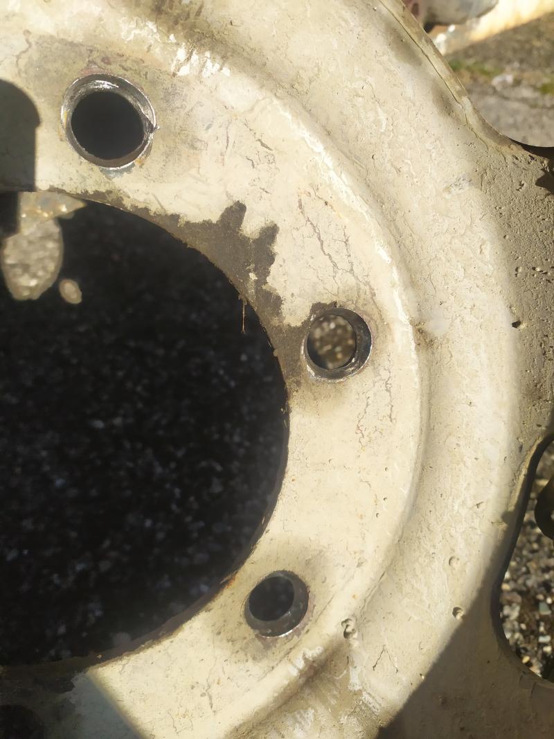

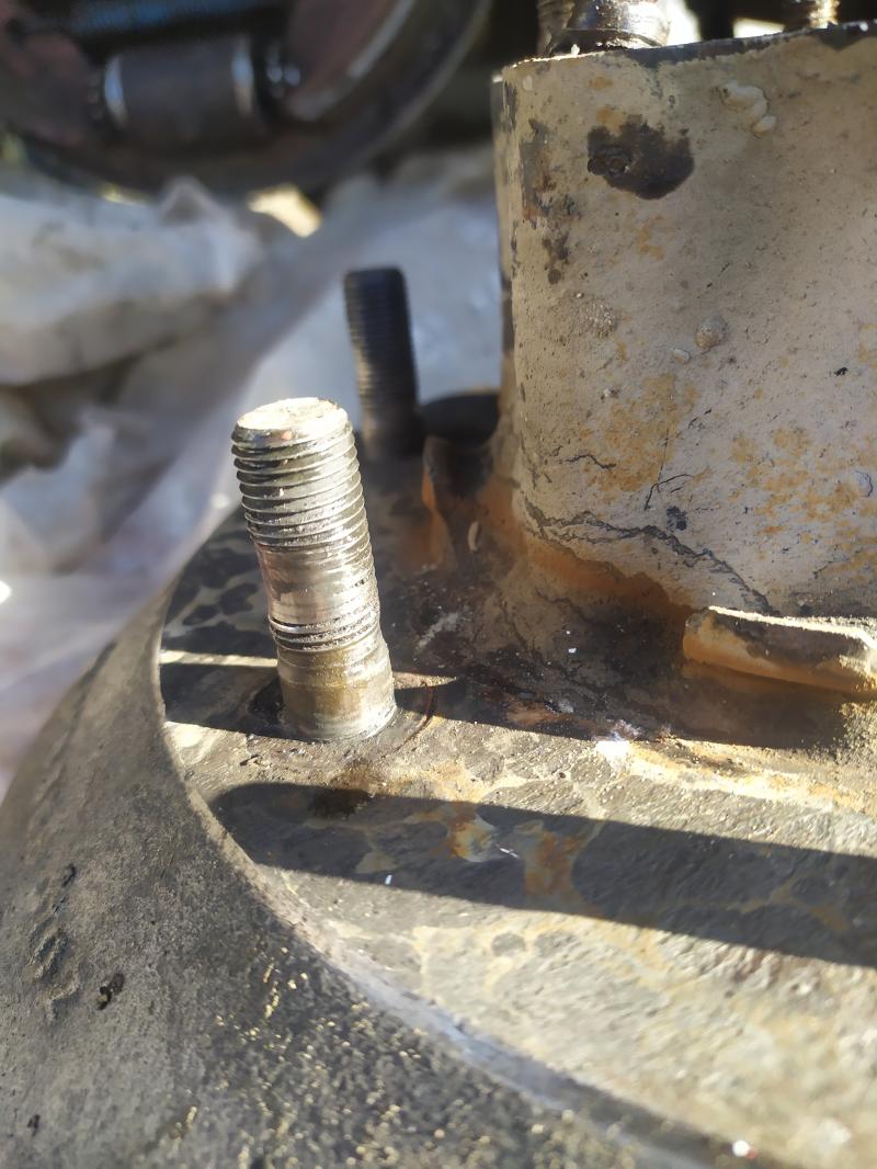

je remet tout en place , passe le CT, roule 200km avec et rentre à la casa, il reste trois semaines tranquille et la je repars sauf que il y a un Hic. sur la route j'entend un bruit de pièces qui se barre, fissa je m'arrête et je vois que j'étais à 2 doigts de perdre les roues arriere. Connement j'avais procrastiné le resserrage des roues nécessaires après chaque démontage. résultat: trous de jantes légèrement ovalisé + goujon niqué.

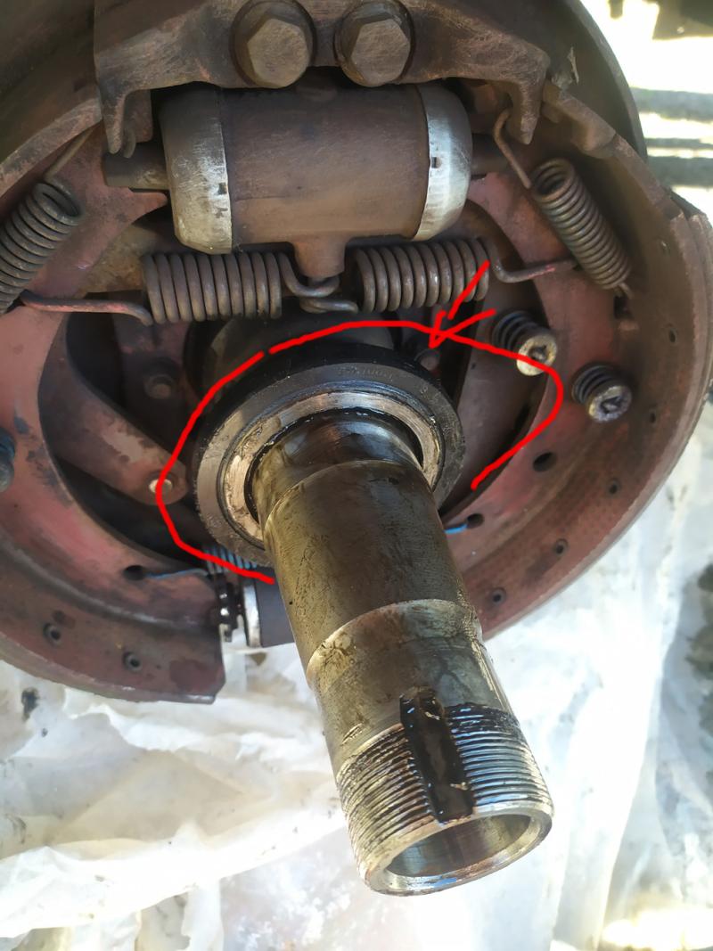

Aujourd'hui je me motive à démonter pour comprendre la fuite d'huile et la plusieurs choses m'interpelle:
En démontant le tambour, le joint spi reste coincé sur la fusée

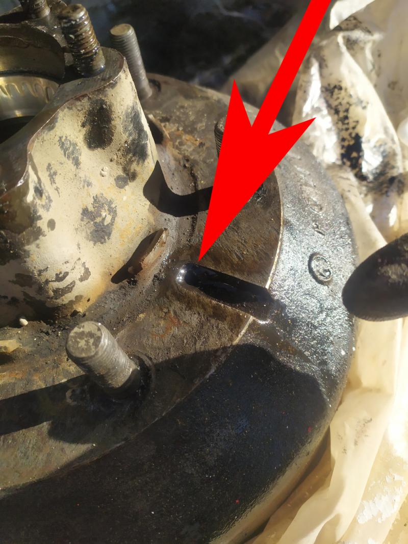

L'intérieur du tambour est nickel, pas de trace d'huile , par contre l'huile s'évacuait par les trous du tambour.

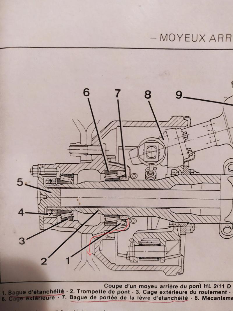

je checke la RTA et je me dit que le trou doit être ce tunnel représenté sur le schéma ci dessous et que si le joint spi est légèrement enfoncé (2mm) l'huile peux s'échapper par la? ( voir la flèche rouge ci dessous. mais j'ai du mal à comprendre comment ça peut fuire ( entre la fusée et le diamètre intérieure du joint? )

3-l' évacuation par le trou du tambour, c'est normal pour éviter de polluer les garnitures de frein

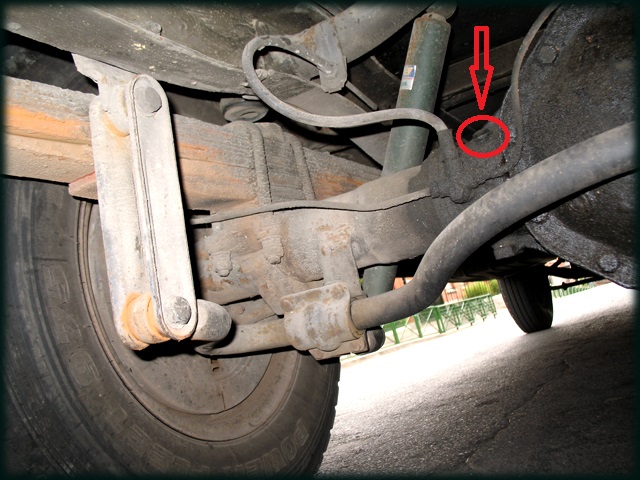

5-il faut contrôler la mise à l'air libre du pont (si bouchée, pression anormale donc fuite)

En comparant la photo sur laquelle tu as entouré le joint SPY en rouge
et
la vue éclatée
j'ai l'impression que le joint SPY est monté à l'envers.
Normalement sur la photo, puisqu'on est à la place du tambour,
on devrait voir les lèvres du joint et non l'armature métallique de ce joint.
Regarde bien sur la vue éclatée
les lèvres doivent toujours être orientées vers l'éventuelle pression dont parle étoile 80
En cas de pression les lèvres se trouvent plaquées sur la bague repère 7

yffic60 a écrit:Bonsoir
et
la vue éclatée
Exact !
Re: fuite huile de pont joint spi à changer ou bien?
Messagepar Funky » 01 PMvLun, 02 Déc 2024 18:23:20 +000023Lundi 2009 040640
Merci pour les retours!
Concernant le sens du joint spi , il était dans le bon sens, c'est moi qui l'ai remis à l'arrache pour faire une photo, j'ai pas fait gaffe au sens à ce moment la...

5-il faut contrôler la mise à l'air libre du pont (si bouchée, pression anormale donc fuite). -->Ou que c'est?
Funky
Messages: 4
Inscrit le: 01 PMvVen, 24 Mai 2024 12:12:37 +000012Vendredi 2009 041240
Messagepar etoile80 » 01 PMvLun, 02 Déc 2024 18:57:26 +000057Lundi 2009 040640
Funky a écrit:il faut contrôler la mise à l'air libre du pont (si bouchée, pression anormale donc fuite). -->Ou que c'est?
ici par exemple, un petit clapet sur le corps de pont

Pour ce qui est du reniflard, j'ai une spirale qui va dans le tube du chassis juste au dessus.
