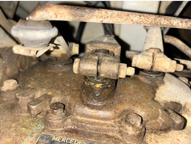

Bonjour j’ai une fuite sur ma boîte de vitesse au niveau des leviers de passage.
Elle ce situe au niveau de l’axe qui va dans la boîte sur lequel le est fixé le levier de passage.

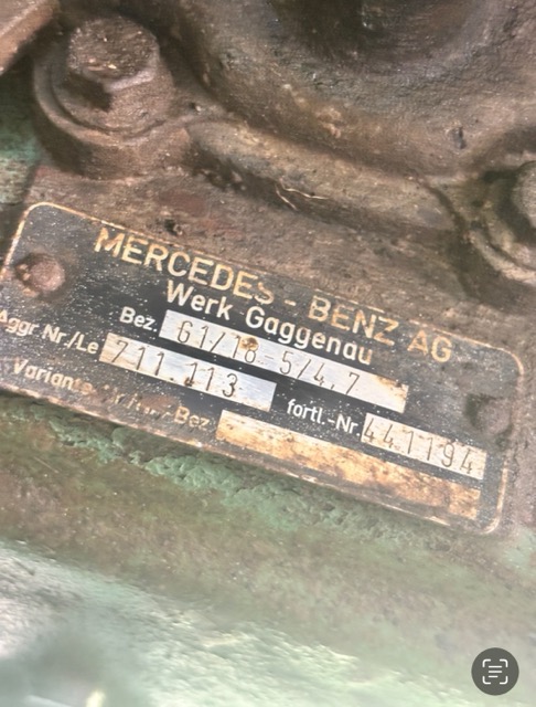

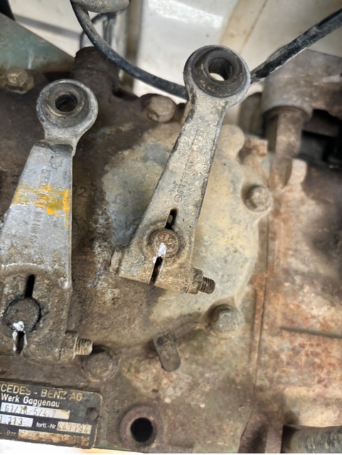

Bonjour ! Il s’agit d’un 408D
Boîte
Boîte - Moyenne.jpeg (118.79 Kio) Consulté 4064 fois
Boîte 2
Boîte 2 - Moyenne.jpeg (98.01 Kio) Consulté 4064 fois

Il s'agit du passage 2 et 3 il me semble et il y a du jeux

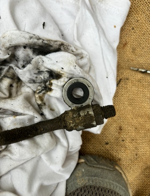

Bonjour à tous, j’ai fais la réparation aujourd’hui !
1 étape vidanger la boîte
2 étape marquage des arbres de commande avant de les retirer pour les remettre à l’identique.
3 Retirer la tringlerie en enlevant les circlips.
4 Retirer les arbres de commande en dévissant les boulons de 10.

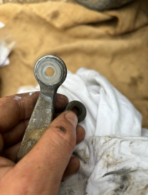

Vous pouvez en profiter pour changer les différents caoutchouc

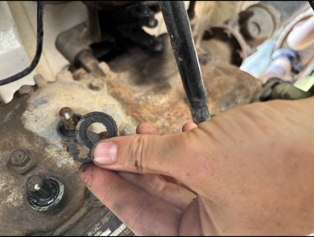

5 Il y a des circlips derrière les arbres de commande avec une rondelle à enlever

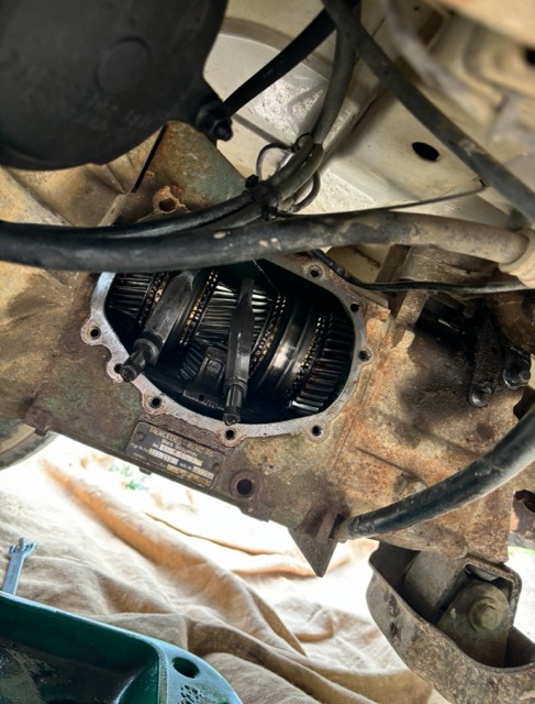

Vous pouvez maintenant dévisser le couvercle de boîte et le retirer.

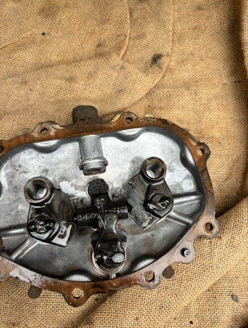

6 Les fourchettes vont venir avec mais c’est pas grave. Éviter juste qu’elle tombe par terre.

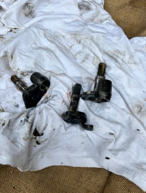

7 et 8 Passons au couvercle, il faut retirer les axe sur lesquelles étaient fixer les arbres de commandes ça vient tous seul.

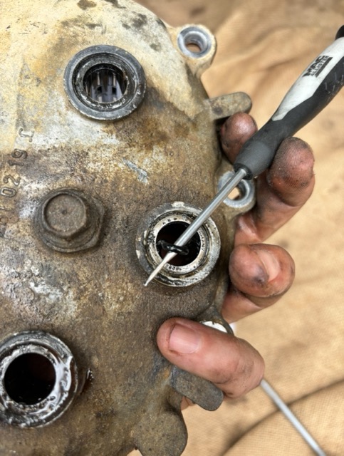

9 Vous allez pouvoir avoir accès au joint torique responsable du suintement.
Il ce trouve à l’intérieur de la cage à aiguille

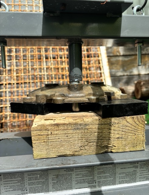

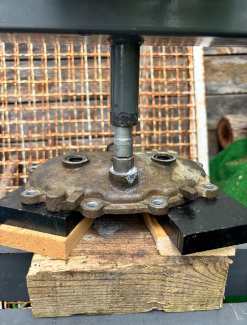

Pour ceux que ça intéresse j’ai également changer une de ces cage à aiguille il fait une presse et y aller doucement
Photo 10 extraction puis mise en place du nouveau.
Il faut maintenant remonter le tous. Bien vérifier que les fourchette et la marche arrière soit remise correctement avec
Le couvercle.
J’ai serrer les vis du couvercle à 20 nm ça suffit je pense en tous cas pas de fuite pour moi.
Extraction roulement - Moyenne.jpeg (105.76 Kio) Consulté 3806 fois
Pose roulement - Moyenne.jpeg (107.67 Kio) Consulté 3806 fois
