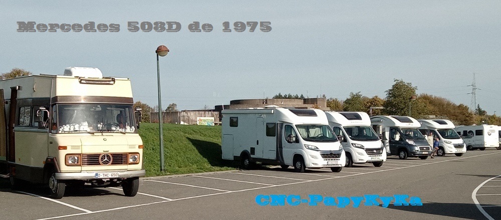

Samedi, premier jour de petite randonnée en ce WE du 1er mai 2023 avec le THC-650.

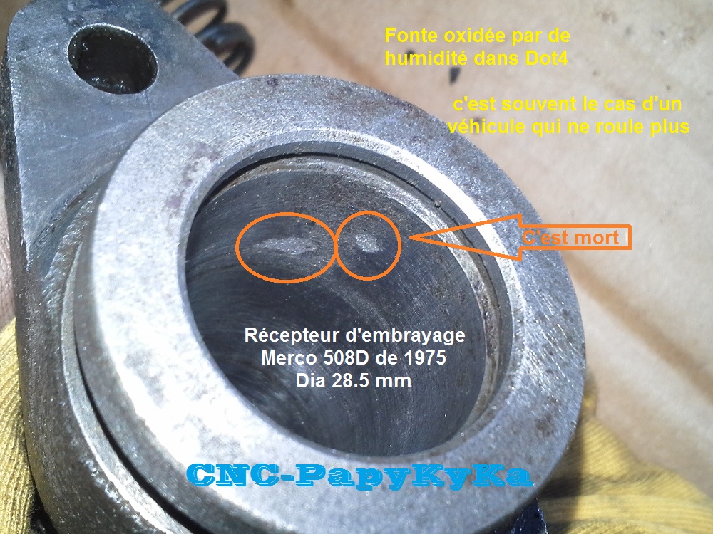

Entre-temps, ce matin j'ai fait une recherche de cette pièce,
et je remarque que deux dimensions sont possibles dans le diamètre du piston.
Donc il me reste a démonter ce cylindre récepteur, pour sa réparation.
Et en fonction de l'état du cylindre (piqûre interne alésage ou pas)
Et comme l'on le voit beaucoup d'informations différentes sur le diamètre.

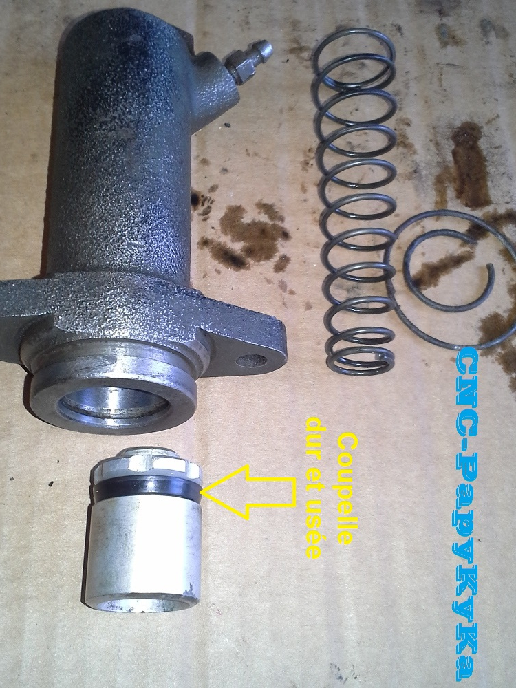

La suite après démontage sur le THC-650.
Pas bien compliqué, quoi que, car passer les bras pour dévier les deux vis M8.
En plus, l'huile qui vous dégouline sur le bras, et le ressort extérieur qui sert de rappelle qui pousse, c'est compliqué...
Je vais utiliser une autre méthode, que les deux vis, qui sont trop courtes...
Oui, c'est bien cela qui fuite, au vu de son état intérieur, et de la couple bien usée.
Sur ma premiere recherche sur des sites 'Francais' Image 'Allemand' et 'Italien'...
Bon, ce n'est pas le bon diamètre dont j'avais trouvé plusieurs offres d'achat.
Je me suis retourner sur le site 'AutoDoc'
Et celui-la a le bon diamètre de 28.5 mm

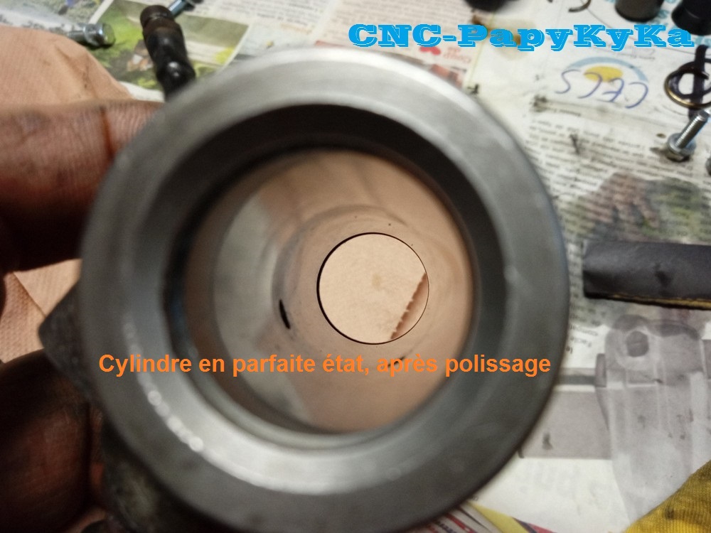

PS, je vais quand même faire un 'déglaçage' du cylindre & piston, au cas ou..

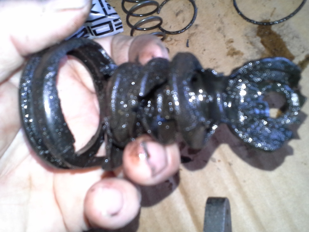

Messagepar PapyKy » 01 PMvMer, 03 Mai 2023 17:07:53 +000007Mercredi 2009 040540

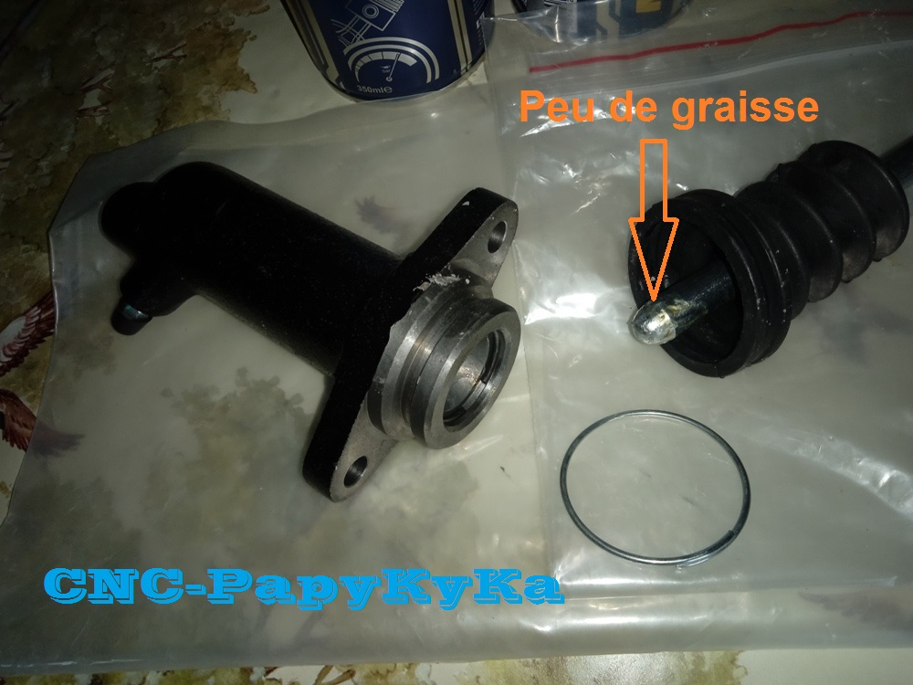

Suite et essais de récupération Image, 'C'est Mort'
Les 'convoyeurs' attendent, A++, PapyKy.

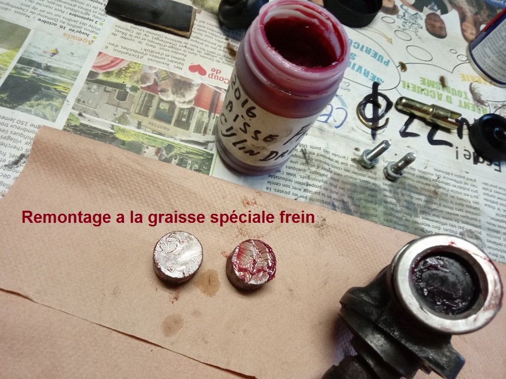

Si ça peut t'aider, pour mes récepteurs d'embrayage et de frein, j'enduis l'intérieur de graisse ATE avant montage.
Messages: 2798
Re: PapyKy, a une perte de liquide de frein avec le THC-650.
Messagepar PapyKy » 01 PMvMer, 03 Mai 2023 21:00:16 +000000Mercredi 2009 040940

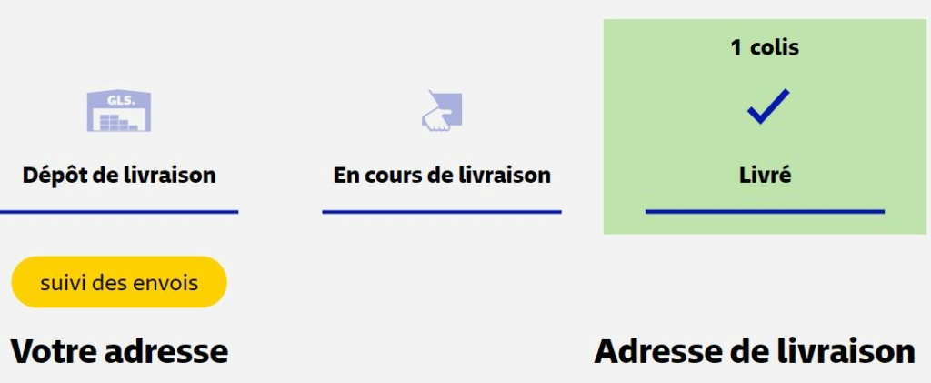

Ce jour-là, il va y avoir de la maintenance sur le réseau internet dans mon quartier.
J'ai reçu un mail sur mon portable que cela serait presque tout ce 09-05-2023,
donc je ne pourrais surement pas vous répondre (clavarder) très bientôt.
La pièce arrivent....
A++, PapyKy. Image

Messagepar yffic60 » 01 AMvMar, 09 Mai 2023 10:05:15 +000005Mardi 2009 041040
C'est beau tout ça,
peux tu nous donner la marque de ta graisse "spéciale frein" ?
As tu une astuce pour éviter l'oxydation de l'intérieur des tambours de frein ?
à part rouler bien sûre !

Messagepar PapyKy » 01 PMvMar, 09 Mai 2023 17:31:10 +000031Mardi 2009 040540
Salut à toi.
Cela fait des décennie que j'ai ce pot de graisse rouge pour montage des freins.
Et comme je ne suis plus (a mon âge) dans les garages ou j'ai travaillé de nombreuses années,
je ne saurais plus te dire le fournisseur, je sais que cela venais d'Angleterre.
Mais tu en trouves facilement en pot de diverses capacités, et surtout à des prix divers.

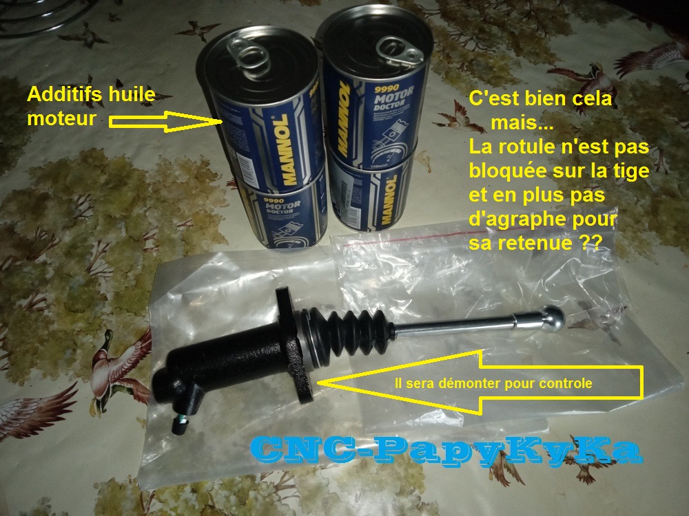

Il est là... Image
Donc à suivre, PapyKy.

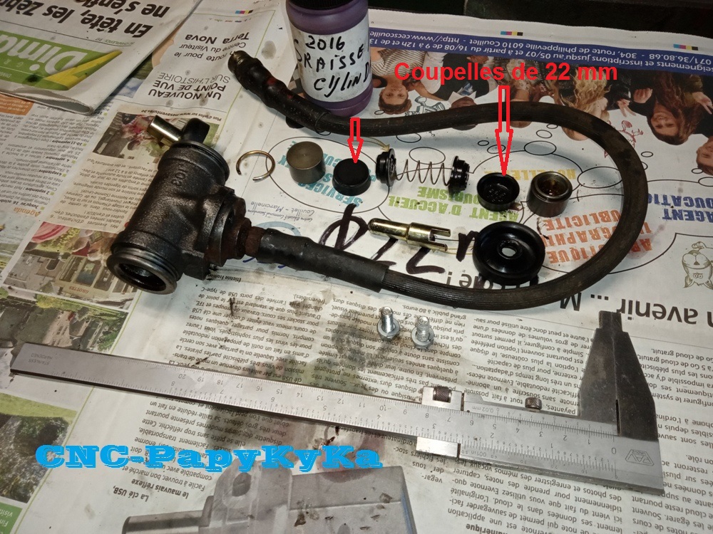

Messagepar PapyKy » 01 PMvMer, 10 Mai 2023 17:19:40 +000019Mercredi 2009 040540
La suite...
Et comme PapyKy, a encore une série de...
Donc pas faire grand chose ce mercredi...
Il sait encore utilisé....  Image
Comparé et préparé, cela est possible pour PapyKy qui est au repos     Image
Et préparé des pilotes M8 pour facilité son placement
A++, PapyKy Image Oui, il n'a plus 20 ans.... Image
Mais il sais encore ce servir de son ordinateur Image les doigts sur sur 'clavier',
et la 'mousse' ....  Image aussi..... mais sans fil, c'est plus facile.
