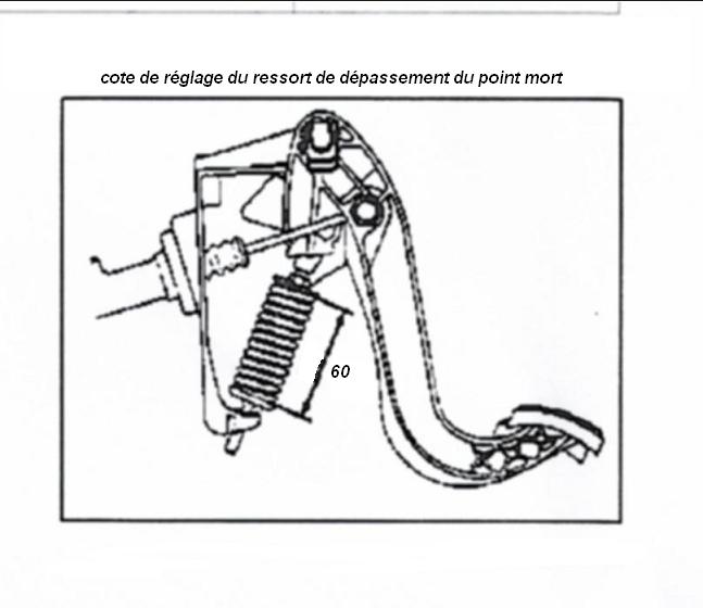

salut, si tout coulisse bien, tu peux tenter de modifier le réglage du point mort

etoile80 a écrit:salut, si tout coulisse bien, tu peux tenter de modifier le réglage du point mort
salut etoile80,j'ai aussi jouer avec ce réglage,le ressort était trop lâche,je l'ai retendu mais c'est toujours pareil,peut être faut-il le serrer plus fort.

Messagepar etoile80 » 01 PMvSam, 08 Avr 2023 17:34:26 +000034Samedi 2009 040540
si je me rappelle bien, c'est un embrayage tiré et non poussé ?
tu as mis le ressort a la côte ?
Re: Pédale embrayage remonté doucement 609
Messagepar RENARD » 01 PMvDim, 09 Avr 2023 22:13:47 +000013Dimanche 2009 041040
Le ressort es bien régler, l'embrayage es pousser de mémoire
