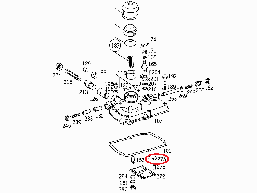

Babz a écrit:bout d’un clips qui est dans la partie haute de la boîte.
c'est généralement le ressort de pression dans le couvercle qui est cassé (repère 275 )
ressort pression bv508D.png (38.83 Kio) Consulté 1850 fois

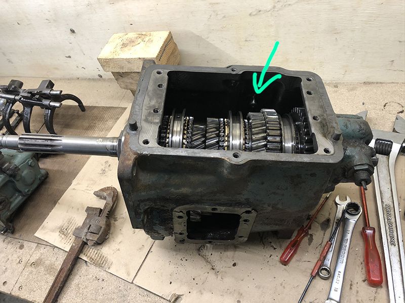

Messagepar Babz » 01 PMvMer, 15 Juin 2022 19:01:40 +000001Mercredi 2009 040740
Depuis ce point de vue... on voit bien où doit être le bras de renvoi non ?

Messagepar Babz » 01 PMvSam, 18 Juin 2022 12:12:12 +000012Samedi 2009 041240
Hello !
Alors avec de la patience et mes petits doigts j’ai réussi à remettre le bras dans son emplacement avec le plug magnétique... par le côté de la boîte !
Malheureusement le petit bidule qui vient se loger dans la gorge du système de marche arrière est tombé... donc me voilà en train de tomber la boîte pour le remettre !
Bon ça devrait aller, j’ai déjà changer l’embrayage donc ça ne devrait pas être trop compliqué !
J’ouvre la boîte cet aprem.. si vous avez des conseils !!
Bizou !
