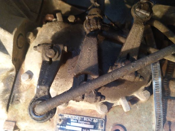

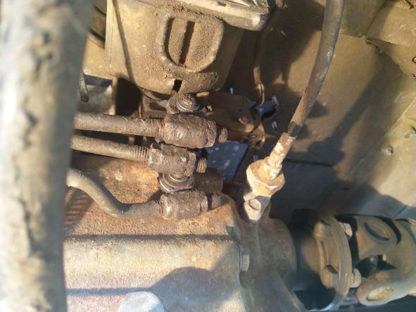

Salut le chanceux de Noël,
Je connais pas les MB100, mais il m'est arrivé la même chose sur le 308: le levier qui se ballade dans le vide!
Est-ce que c'est vraiment toutes les vitesses? Dans mon cas, c'était 2 biellettes (extérieur côté gauche de la boite) qui s'étaient octroyé un peu de liberté vu que les gouges en caoutchouc qui les relient à la boite avaient décidé de se faire la malle, sans prévenir. Donc sauf si elles lâchent toutes, il te reste au moins une vitesse sur les 4, 5 ou 12...
Bon je dis ça, je dis rien, vu que je suis une tanche en mécanique, mais si ça peut éviter l'obsolescence programmée...
bielletes BV.jpg (48.71 Kio) Consulté 6333 fois
Esscusez l'offense si c'est pas ça... :mrgreen:
biellletes BV2.jpg (45.6 Kio) Consulté 6333 fois
308D33 de 1991, 4 cyl., 79 cv

Messagepar rsgqkweekkk » 01 AMvVen, 24 Déc 2021 10:01:26 +000001Vendredi 2009 041040
ouais, 'fin, faut pas quand meme confondre piece d'usure qui lache et obsolescence programmée ou encore vilain garage qui essaie de te refourguer une grosse piece entier au lieu d'une ptite..
Pis quand meme, si le bonze te tombe 6000 de devis pour une bielette décrochée c'est quand meme le roi des chacals, je pense pas qu'on en soit a ce point-là. Et là le mr dit bien qu'aucune vitesse passe, donc on peut difficilement accuer le teflon, sans parler qu'entre-nous je suis pas sur que ce soit branlé pareil sur les mb100, a cause que c'est un traction.
Enfin, pas partout..
Re: plus de vitesse
Messagepar -gaston- » 01 AMvVen, 24 Déc 2021 10:22:31 +000022Vendredi 2009 041040
je confirme, y'a pas de système de biellette externes s'il y a un souci il faut ouvrir la BV

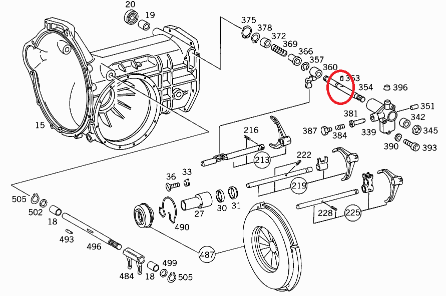

Messagepar etoile80 » 01 AMvVen, 24 Déc 2021 10:30:57 +000030Vendredi 2009 041040
salut,il faudrait avoir des précisions sur "l'arbre" en cause !
j'ai rencontré beaucoup de cas avec le levier de vitesse dans le vide. la plupart du temps c'est la goupille de l'axe de sélecteur qui casse
Il est possible de sortir le sélecteur sans déposer la boite de vitesse
A 6000 euros c'est une boite-pont complète neuve
A voir

Messagepar max551 » 01 PMvMer, 05 Jan 2022 12:00:01 +000000Mercredi 2009 041240
Je pense que tu es bien en presence d'un devis "on veut pas se faire chier avec ta bouse"
tu trouves des boites d'occas pour 250-500 euros. et encore si il faut en démontant c'est juste un axe a changer comme mentionné plus haut.
tu devrais meme imprimer l'image de etoile80 pour la porter a ton garagiste.
