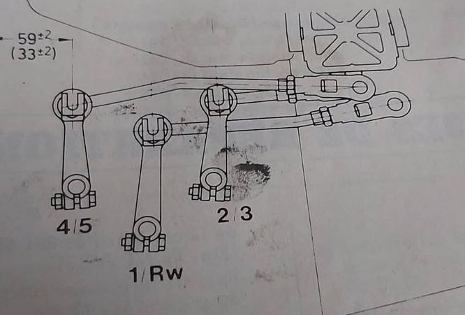

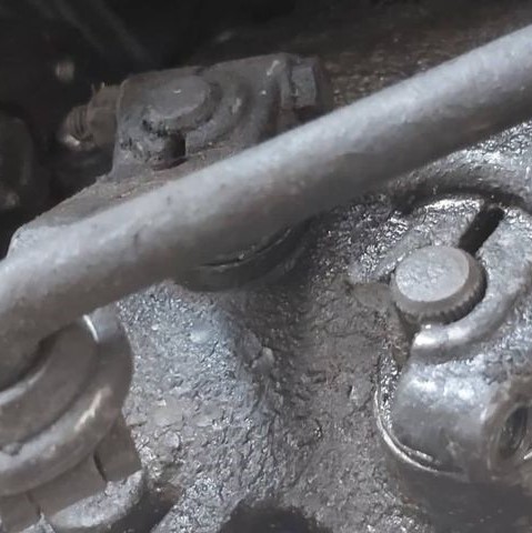

Sur un fourgon 208 Mercedes nous avons cette pièce qui a cassé marche avant marche arrière
Connaissez vous une casse ou je puisse trouver cette pièce
Est il possible d'adapter d'un autre modèle de mercédès
Je vous remercie
Annie

Salut, c'est un levier (les fourchettes c'est seulement dedans avec une forme de fourchette à deux dents très large), tu dois avoir la référence gravée en relief dessus (sous la crasse peut-être).
Comme dis Kentux appelle merco, pour plein de petites pièces c'est pas plus cher que sur le net, si tu veux vraiment de l'occaz tu peux toujours tenter d'appeler Mercopièces mais même si ils l'ont ça sera super long (plus les frais de port) en ce moment à moins d'aller sur place.

La reférence c est peut etre le numero que j ai sur le premier dessin 1/Rw

je pense que
1/RW..... signifie ==== 1ère vitesse / marche arrière
PS
tu as encore le morceau qui manque sur la photo?
Si oui,
tu la remets à sa place avec une vis et un écrou que tu mets juste en pression,
tu sert sur l'axe cannelé avec une pince étau
tu fais juste un point de soudure, si possible à l'inox,
et tu démontes le tout après avoir enlevé la pince étau
une fois démonté tu peux finir la soudure en faisant des points les plus éloignés possible en laissant refroidir entre chaque point de façon à ne pas faire chauffer la pièce
surtout
pas de soudure dans la cannelure et ne pas refroidir la pièce en la trempant dans l'eau.

Oui, 1/Rw n est pas une référence de pièce.
Tu as demandé la référence chezMercedes ?
Si ce n est plus dispo, avec le numéro de ta boîte vitesse, il y a aussi moyen de chercher un levier venant d une boite similaire , en occasion.

Nous avons pu faire souder la pièce remis en place Pas de problème pour la marche arrière mais la première ne passe toujours pas Apparemment la boite en a un coup
Il ne passera pas au controle en 2022 car corrosion importante
Il démarre bien en 2e ,donc dès que les frontières vont rouvrir il va faire son dernier grand périple
Encore merci pour vos réponses
