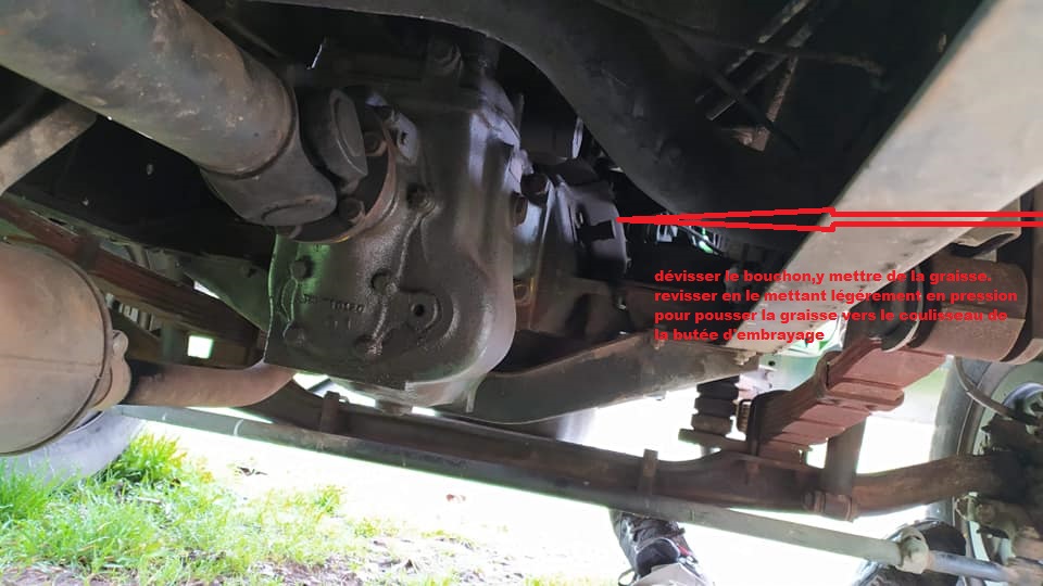

salut,cela ressemble a un disque d'embrayage encrassé ou une butée qui coulisse mal
il est possible de graisser le coulisseau de la bute par le graisseur vissé
graisseur butée.jpg (114.02 Kio) Consulté 4094 fois

Messagepar juju62231 » 01 PMvLun, 13 Juil 2020 22:24:58 +000024Lundi 2009 041040
Hello,
Merci je l'avais pas trouvé celui la :o un point de graissage que je ne connaissais pas.
Si ça persiste, je déposerai le cache sous le disque pour nettoyer un peu dans ce cas.
Est en dernier lieu remplacement de l'embrayage du coup.
Merki...
Décidément plein de surprises ce 508.
