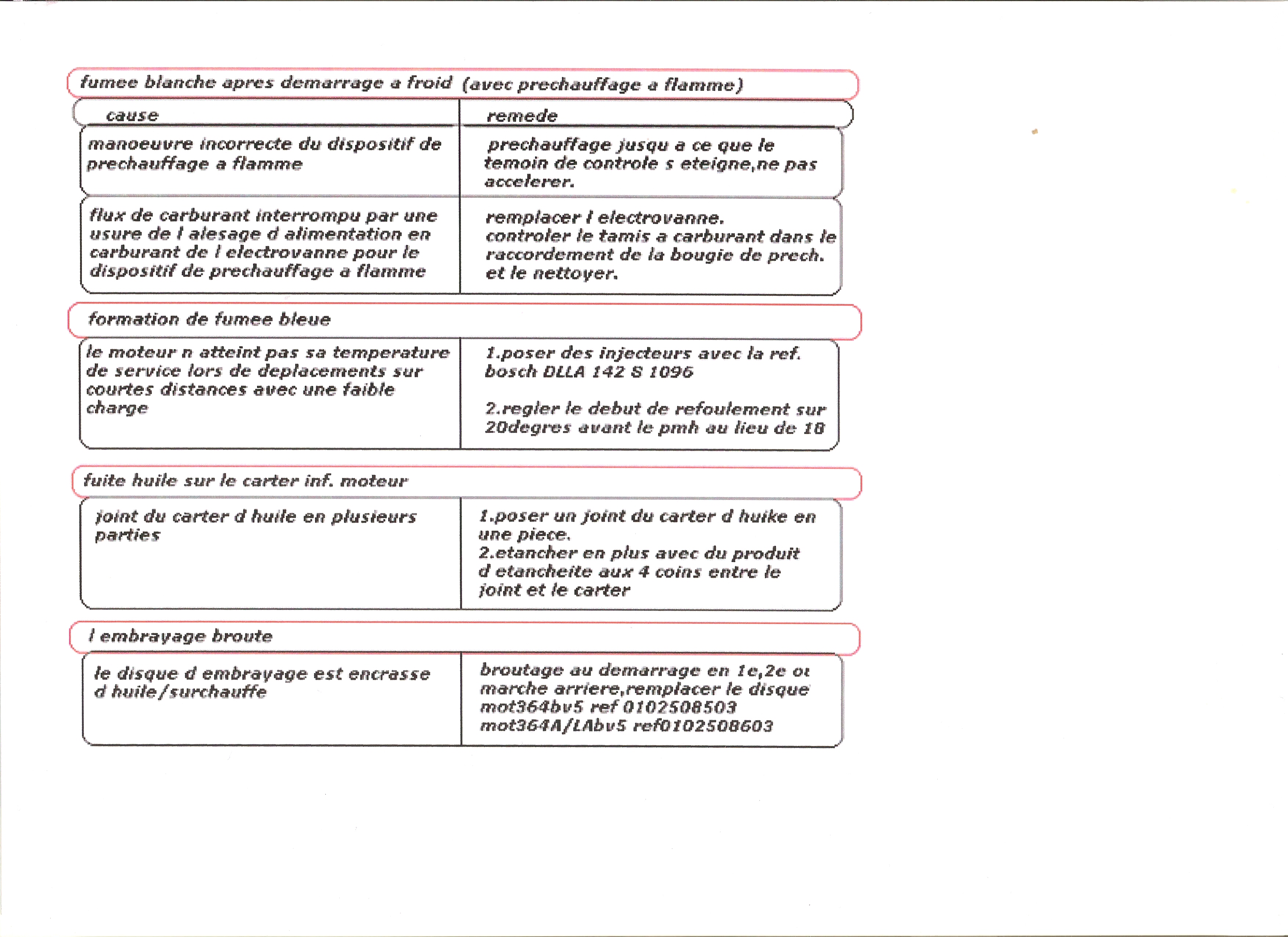

Messagepar etoile80 » 01 PMvMar, 02 Juin 2020 22:21:43 +000021Mardi 2009 041040
Bonsoir,retrouvé dans mes archives,défaut OM364 sur chassis 668
om364 sur 368.jpg (1.68 Mio) Consulté 5335 fois

Messagepar ddtriple » 01 AMvDim, 07 Juin 2020 08:28:26 +000028Dimanche 2009 040840
etoile80 a écrit:Bonsoir,retrouvé dans mes archives,défaut OM364 sur chassis 668
Salut
Merci pour l'info... donc pour voir faut ouvrir...
On fera ça quand le gros sera en cale sèche....
