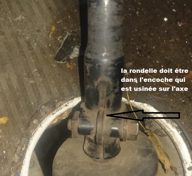

je m'y suis tellement habitué que je n'avais pas regardé précisément.
Alors en fait ça touche carrément niveau levier et pommeau en passant la 4ème et niveau levier pour la 5ème.
Jamais touché au levier, vu l'usure quand je l'ai eu ça datait de bien avant que je l'achète.
Le dessin du pommeau est centré.
Voici l'état du machin:
pas vu le caoutchouc.
Le soucis ne viendrai pas de l'intérieur de cette chose là?:

salut,vérifie que le levier n'a pas tourné sur l'axe

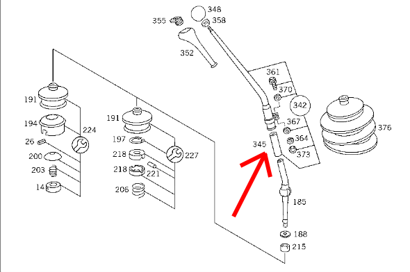

Le petit caoutchouc , remplaçable par de la chambre à air selon le Pape, sert à quoi ? Sorte de cache poussière ou amortir des forces ? Ou ? ?
@etoile80 : très instructif tous ces détails que tu donnes.
Re: Passage de vitesse qui frotte la banquette 410D
Messagepar Moop » 01 PMvLun, 06 Jan 2020 16:00:47 +000000Lundi 2009 040440
307DBEIGE a écrit:Le petit caoutchouc , remplaçable par de la chambre à air selon le Pape, sert à quoi ? Sorte de cache poussière ou amortir des forces ? Ou ? ?
Pièce N°345 non?
"Capuchon protection" A6672670096

etoile80 a écrit:salut,vérifie que le levier n'a pas tourné sur l'axe
La rondelle était bien dans l'encoche, le caoutchouc en place et en bon état.

Messagepar Moop » 01 PMvMer, 29 Jan 2020 13:02:33 +000002Mercredi 2009 040140
C'est le montage de droite sur la vue éclatée qui correspond à mon camion.

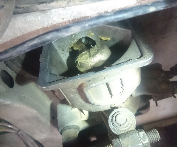

bonsoir,sur le boitier de commande,tu as une trappe en plastique qui se retire facilement. regarde si en bas du levier la bague (repère 215 sur le schéma) est encore en place
Messagepar Moop » 01 PMvVen, 06 Mar 2020 14:08:24 +000008Vendredi 2009 040240
J'ai retiré le cache et j'ai un peu de mal à voir si la bague est là ou non:
D'après la vue éclatée c'est la pièce 71: "TUBE COMMANDE PORTEE D' ARBRE DE COMMANDE" que je vois.
Il y a un truc que j'ai mal compris où il faut tout démonter pour voir?

Messagepar rsgqkweekkk » 01 PMvVen, 06 Mar 2020 15:16:08 +000016Vendredi 2009 040340
tes doigts ont des yeux, a mon avis si la bague n'est pas là tu va le sentir de suite.

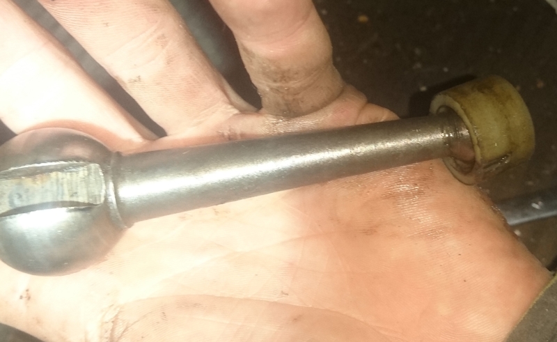

Messagepar Moop » 01 PMvJeu, 12 Mar 2020 20:10:07 +000010Jeudi 2009 040840
Mes doigts n'ayant rien vu j'ai démonté:
Bague bien présente mais pas la rondelle n°188.
La bague a un très léger jeu.
Je commanderai les deux demain, la bague est certainement encore bonne mais je suis bien capable de la péter en la sortant :mrgreen:

Je vais déjà mettre les pièces qui manquent car en plus de la rondelle il y a le ressort d'absent et en revérifiant la tringlerie je vois que la rondelle plastique neuve a du jeu dans la biellette des vitesses 4 et 5 justement.
Je n'avais pas vu la mort de la rondelle car le côté extérieur était nickel du coup ça à bien eu le temps de creuser, j'ai remis de la matière sur la tige en soudant mais va savoir pourquoi j'ai pas pensé à le faire sur la biellette :roll:
