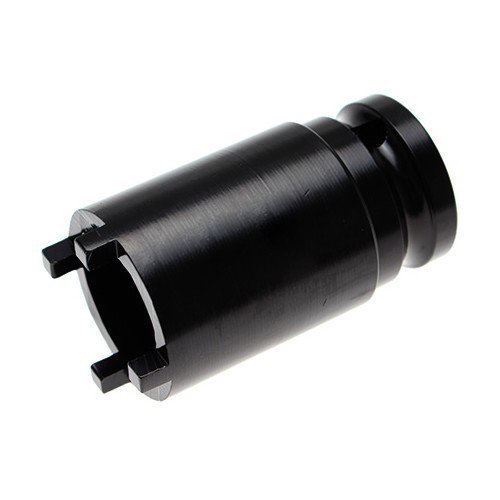

Je veux parler d'une partie cylindrique du pont qui se termine par la tulipe à 6 trous, là où vient le flector, puis la transmission arrière. C'est cette partie que j'aimerais pouvoir bouger. En effet, les vis de transmission sont cotés pont et ne peuvent sortir comme elles sont longues. Et je souhaite les récupérer.
Au niveau du nez du pont, à l'intérieur, il y a des roulements. C'est ce que je compte dé serrer au moyen d'une douille, de façon à désaccoupler ce cylindre.
Or, on m'a dit qu'il fallait une douille à 4 ergots :
Donc j'aimerais que des personnes qui ont déjà fait ça me conseille, est ce une douille comme ça qu'il faut? Où la trouver? Quelle taille exacte prendre? (le diamètre intérieur du pont est de 43mm)
est ce que quelqu'un aurait une vue éclatée de ces roulements?
par avance, merci

Ok, tu parle donc de l'écrou qui serre le roulement du nez de pont, si mes souvenirs sont bon c'est du 36 à 12pans, a moins que sur ton pont il y ait un écrou à canelure? J'en ai un vieux, je te ferais une photo dans l'aprem.. mais pour etre sur il te faut juste dévisser les 6 vis de 15 qui maintiennent l'arbre a la tulipe, tu fais sauter gentillement le spi et hop tu y es.
Re: Comment désaccoupler la bride de pont?
Messagepar rsgqkweekkk » 01 PMvMar, 16 Oct 2018 15:40:35 +000040Mardi 2009 040340
Tiens coco, v'la la photo ce l'écrou qu'il y a dans mon nez (?)
Par contre ca va rendre le pont "donneur" plus trop trop utilisable du coup, vue que le fait d'enlever cet écrou vas niquer le réglage des roulements et qu'il y a une histoire de bague a serrage unique..perso juste pour 6 vis j'irai les commander chez merco et je laisserai le pont donneur tranquille.
