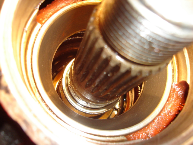

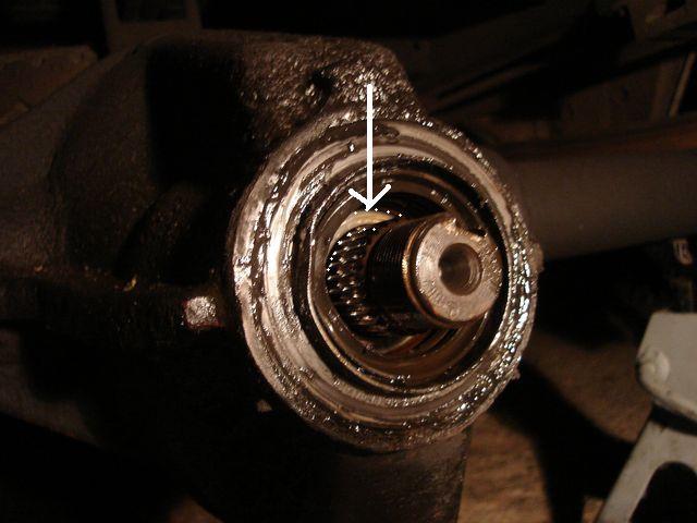

alors voila le "problème" je suis en pleine réparation de pont, la différentielle est sorti mais une autre pièce ne veux pas sortir....(voir photos)
voila s'qui veut pas sortir (vu de l'intérieur)
(vu extérieur)
Même en la pressant avec l'aide de sert joint et quelque coup de marteau ça sort pas! aucune visse ,rivet ou autre...
quelqu'un aurait une idée,astuce..?

salut!
J'ai pas la solution a ton soucis, mais effectivement je trouve etrange..De ce que je m'en rappelle cet "axe" est uniquement maintenu par la tulipe d'un coté et le roulement intérieur de l'autre. Serait-ce possible que ce soit ton roulement extérieur qui soit grippé autour de l'axe et qui l'empeche de sortir? Lorsque j'avais changé ce roulement sur mon 308 il etait venu tout seul une fois sorti le joint spi.
Si ca peux t'aider j'ai retrouvé deux photos que j'avais faite:
Bonne courage!

Putain, je repense a un truc: il y a entre les deux roulement une bague déformable qui sert à régler la précharge (euh, désolé si c'est pas le terme exact, j'ai un doute) des roulements. Il m'avait fallu la fendre au burin pour pouvoir la sortir, peut-etre que dans l'autre sens elle vient en buté contre le roulement et t'empeche de sortir l'axe?
