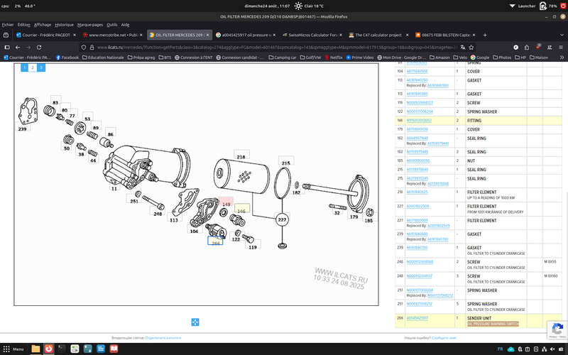

Je me réponds sur au moins une des questions, mais si possible j'aimerais confirmation. La pièce serait le numéro 266 sur la plan joint, reférence A0045425917 "oil pressure warning switch". C'est ce que j'ai trouvé sur le Catalog MB. Est-ce correct ?

Salut, oui, c'est bien cette ref, du 14x1.5.
Bizarre tout de meme cette histoire de plastique et de metal..c'est logique mais je l'avais jamais entendu sur ces fourgons. Au prix de la sonde tu risque rien a la changer..je me souviens pas si c'ets conique mais dans tous les cas ca reste de l'acier vissé dans de l'alu, avec un gros joint en cuivre classique.
Pas besoin de vidanger mais prevois quand meme un recipient quand tu va devisser, y en a un peu qui va couler quand tu ouvrira. Ou a la limite si tu veux jouer la securité tu vidange juste cette partie via la filtre.

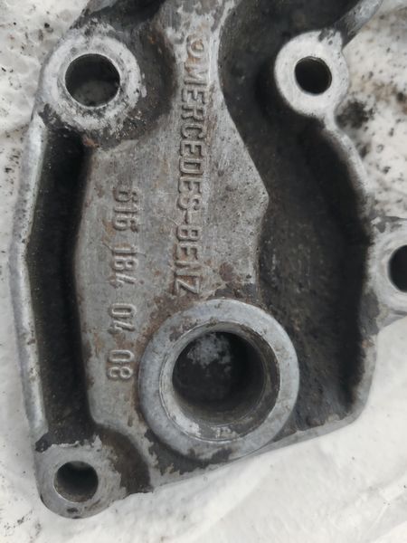

Bonjour. J'ai trouvé et reçu la pièce A6161840408. J'ai pris une photo de la pièce reçue et de celle installée :
Installée :
Reçue :
Les références sont strictement les mêmes comme vous pouvez le voir, mais sur la pièce installée, il y a un raccord avec la canalisation d'huile, alors que sur celle reçue, ce trou est borgne...
La pièce A6171840508 que je recherchais est strictement la même, puisque sur certaines listes de pièces pour OM616.910 notamment, on trouve indifféremment l'une ou l'autre, donc il va falloir faire faire le perçage taraudage j'imagine, non ?
J'ai l'impression que c'est un peu le bordel dans les part-lists MB, me trompè-je ?

Messagepar rsgqkweekkk » 01 PMvDim, 28 Sep 2025 19:28:17 +000028Dimanche 2009 040740
ouaip, percage et taraudage 14x1.5. c'est un peu delicat car t'as pas beaucoup de matiere, tu peux pas creer beaucoup de filet. moi pour assurer j'avais trouvé un ecrou assez plat pour mettre en plus a l'interieur.
c'est moi ou t'as un trou de fixation pas du meme diametre en haut a gauche?

Messagepar paf » 01 AMvLun, 29 Sep 2025 06:39:57 +000039Lundi 2009 040640
Hello, ce n'est pas le filetage pour la sonde qui manque, il est bien présent, mais celui pour la circulation d'huile vers le filtre.

Messagepar rsgqkweekkk » 01 PMvLun, 29 Sep 2025 12:03:28 +000003Lundi 2009 041240
putain je comprend rien... sur la photo de ta pîece pour moi en haut a gauche c'est la durite qui va au radiateur d'huile, or ce trou je le vois sur ta piece hongroise.

Messagepar etoile80 » 01 PMvLun, 29 Sep 2025 14:18:15 +000018Lundi 2009 040240
salut, c'est une plaque de OM 616 sans refroidisseur d'huile, alors que le tient est un OM 617

Messagepar paf » 01 PMvLun, 29 Sep 2025 16:47:47 +000047Lundi 2009 040440
etoile80 a écrit:salut, c'est une plaque de OM 616 sans refroidisseur d'huile, alors que le tient est un OM 617
C'est la même plaque (même ref) qui est installée actuellement et c'est la même sur la partlist de l'OM617
rsgqkweekkk a écrit:putain je comprend rien... sur la photo de ta pîece pour moi en haut a gauche c'est la durite qui va au radiateur d'huile, or ce trou je le vois sur ta piece hongroise.
j'ai pas l'impression de pouvoir t'aider plus ,desole.
Effectivement le trou y est sur la pièce hongroise, mais pas débouchant, alors que c'est la même référence de pièce...
Bon ce qui compte, c'est d'avoir la pièce, après si c'est une question de faire un perçage/taraudage, c'est faisable assez facilement j'espère.

Messagepar paf » 01 AMvSam, 18 Oct 2025 11:15:42 +000015Samedi 2009 041140
Hello. Fin de mes pérégrinations. La pièce a été usiné par un usineur local : perçage et taraudage. Installée hier et plus de fuite. Au démontage, le gars a remarqué un impact sur la portée de joint du capteur de pression. C'était la cause de la fuite. J'ai récupéré le camion, et c'est nickel 8-) .
