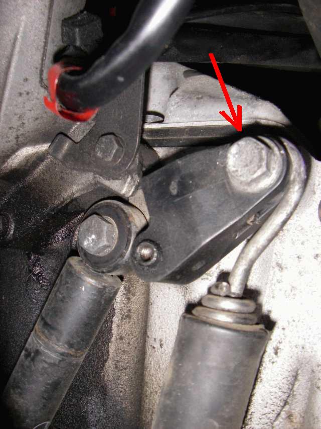

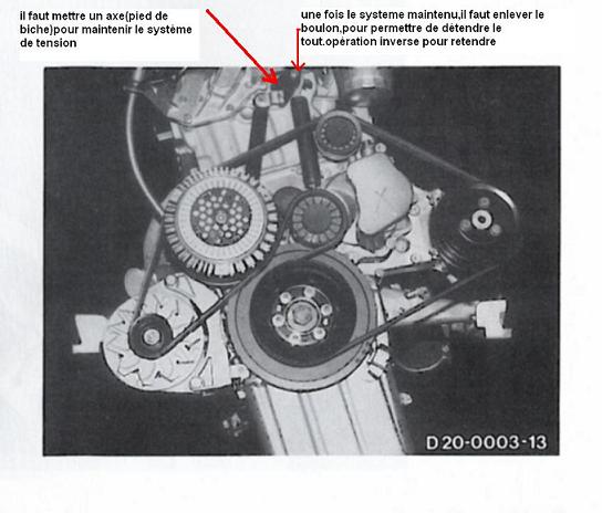

Bonsoir,
Pour remplacer uniquement la courroie, pas besoin de démonter quoi que ce soit (excepté faire la manip en image ci-dessus). Une fois détendue, la courroie passe entre le ventilo ou visco et le radiateur.
En revanche, pour remplacer le galet tendeur (celui que le tendeur vient accrocher), il faut, me semble-t-il, déposer le ventilo/visco pour accéder à une vis du galet juste derrière.
