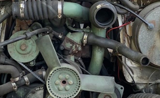

Messagepar AntoninT2_814 » 01 PMvDim, 21 Jan 2024 19:57:59 +000057Dimanche 2009 040740
La durite à la sortie du boitier thermostat. Le boitier thermostat n'apparait pas sur les vus éclatés.
Boitier
Capture boitier.JPG (44.87 Kio) Consulté 3831 fois
Si c'est comme ça.......pas bien

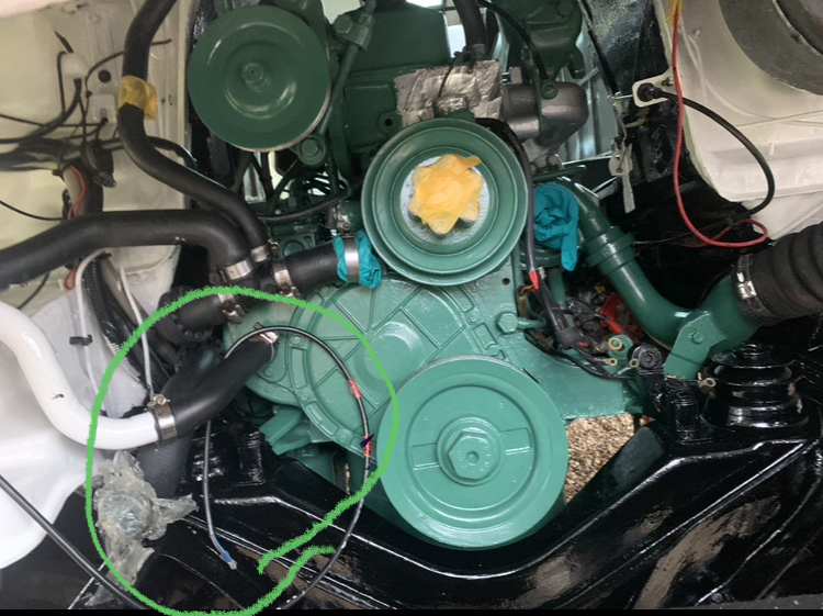

Messagepar AntoninT2_814 » 01 PMvMar, 23 Jan 2024 22:12:23 +000012Mardi 2009 041040
C’est dans la zone entourée en vert, entre la roue et la grosse poutre noire sous le moteur.

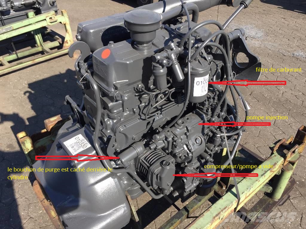

Messagepar etoile80 » 01 AMvMer, 24 Jan 2024 10:51:19 +000051Mercredi 2009 041040
STF a écrit: tu n'as pas des freins à air (normalement) donc pas de compresseur,
salut mon gars, ben si il y a mécaniquement la même montage que des freins pneumatique, sauf que là au lieu de pousser, il aspire et sert de pompe a vide
Re: Conseils vidange ldr OM364A
Messagepar etoile80 » 01 AMvMer, 24 Jan 2024 11:01:17 +000001Mercredi 2009 041140

etoile80 a écrit:etoile80
Merci étoile, ça me parle taille de plus, c´est clair cette photo :)
