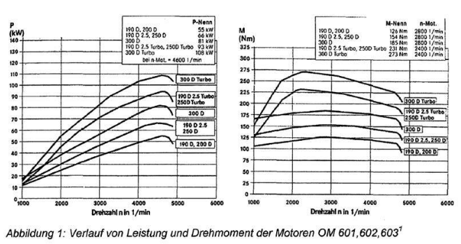

@STF ta remarque sur le couple maxi m'intéresse. Pour le moment je me fie à l'image ci-dessous :
C'est ce que j'ai trouvé de mieux. J'ai vu que les OM601 qui étaient montés sur des fourgons étaient réglés différemment, avec plus de couple à bas régime. D'ailleurs ça m'intéresse : c'est une grosse modif pour avoir le couple max à plus bas régime ?

Messagepar STF » 01 PMvMar, 23 Jan 2024 21:01:20 +000001Mardi 2009 040940
OM601marin a écrit:@STF ta remarque sur le couple maxi m'intéresse. Pour le moment je me fie à l'image ci-dessous :
Alors continue à t'y fier, je pensais à tord que le couple maxi arrivait + tôt, mea culpa, je vais me flageller immédiatement aprés ce message :twisted:
Il y a plusieurs solutions pour augmenter le couple, mais il faut savoir ce que ça implique en dehors du gain de couple (et souvent de l'augmentation de conso) il peut y avoir des implications sur la combustion et un éventuel encrassement, des t° qui montent et vont également compromettre la bonne santé de ton moteur à long terme.. c'est du pire, mais selon sur quoi tu intervient, il peut y avoir des conséquences importantes même si elles peuvent être longues à venir.
Les réglages de PI, c'est vraiment un truc de diéseliste, j'ai envie de dire, encore + sur un moteur au régime stable: Si qque chose merde sur cette plage de régime, tu y reste.. :roll:
