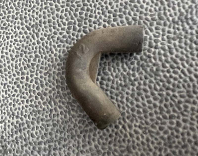

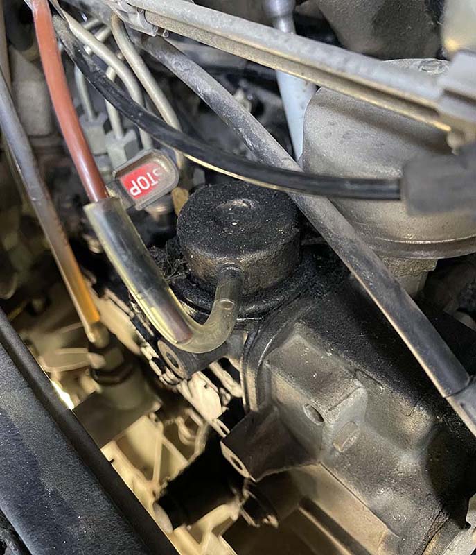

La petite durite en coude d'entrée dans la capsule de dépression était craquelée, je l'ai changée.
2-Capsule de dépression.jpg (119.4 Kio) Consulté 2790 fois
3-Durite capsule.jpg (107.2 Kio) Consulté 2790 fois
Si je souffle dans la capsule de dépression, le moteur s'arrête immédiatement.

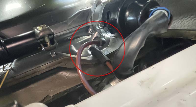

Les raccords côté Neiman semblent corrects :
4-Raccords Neiman.jpg (52.58 Kio) Consulté 2790 fois

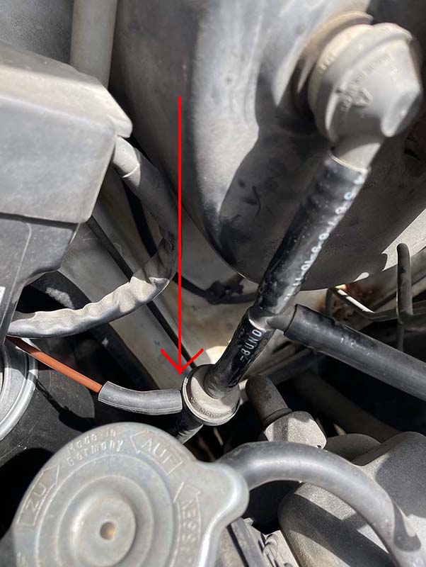

Par contre je ne sens pas d'aspiration où que ce soit ; est-ce que je devrais nettement la sentir en sortie de pompe à vide ?
1-Sortie pompe à vide.jpg (77.01 Kio) Consulté 2790 fois

Tu dis que tu as deja parcouru les topic abordant ce sujet mais je te pose quand meme la question: pourquoi ne pas avoir changé la capsule pour eliminer cette cause, qui est statistiquement la cause la plus frequente?

Messagepar 3singes » 01 PMvJeu, 22 Sep 2022 17:17:35 +000017Jeudi 2009 040540
Parce qu'en soufflant directement dans la durite branchée sur la capsule, le moteur coupe tout de suite, donc il me semble qu'elle fonctionne.

3singes a écrit:en soufflant directement dans la durite branchée sur la capsule
salut, ça fonctionne par dépression, il faut aspirer...

La pompe fait bien une dépression, si je branche (moteur allumé) un tuyau directement de la sortie de la pompe vers la capsule, le moteur coupe direct.
Les deux tuyaux branchés au neiman sont en parfait état, pas de fuite, pas bouchés.
Du coup, sauf erreur de ma part, il ne reste que le neiman qui peut être la source du problème. Est-ce possible/courant, d'après vous ?

Messagepar rsgqkweekkk » 01 PMvMer, 30 Aoû 2023 15:39:24 +000039Mercredi 2009 040340
courant , non, mais effectivement tout est possible..mais là, a part tester avec un autre je vois pas bien comment le tester?
