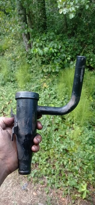

salut, le premier contrôle est de voir si le reniflard n'est pas bouché
Re: Fuite huile joint vilebrequin 508
Messagepar Zobby » 01 AMvVen, 19 Aoû 2022 11:36:18 +000036Vendredi 2009 041140
Salut ! Merci pour ta réponse.
Alors j'ai contrôlé le reniflard comme tu m'a conseillé, si ces bien cette pièce la ( tuyau qui par directement du tuyau de remplissage d'huile sur la gauche puis qui monte en coude vers une cloche noir. )
Ces en une pièce le tuyau de remplissage et le reniflard, en acier.
Il était juste un peu sale et noir mais pas boucher.

Messagepar Zobby » 01 PMvVen, 26 Aoû 2022 16:26:55 +000026Vendredi 2009 040440
Le reniflard ?
Reniflard
IMG_20220819_123215 (1).jpg (75.34 Kio) Consulté 2116 fois

Messagepar Zobby » 01 PMvSam, 24 Sep 2022 12:35:14 +000035Samedi 2009 041240
On parle bien de cette pièce ?
Sinon je vois pas du tout je précise que le mien es de 74.

Messagepar BRUNOMEES » 01 AMvJeu, 29 Sep 2022 09:12:07 +000012Jeudi 2009 040940
Bonjour.
Non ce n'est pas ca .
Tu aurai peu être du remplacer le joint tressé du villebrequin quant tu a remplacé les autres joints cette c'est du travail mais comme ca tu aurai été tranquille.

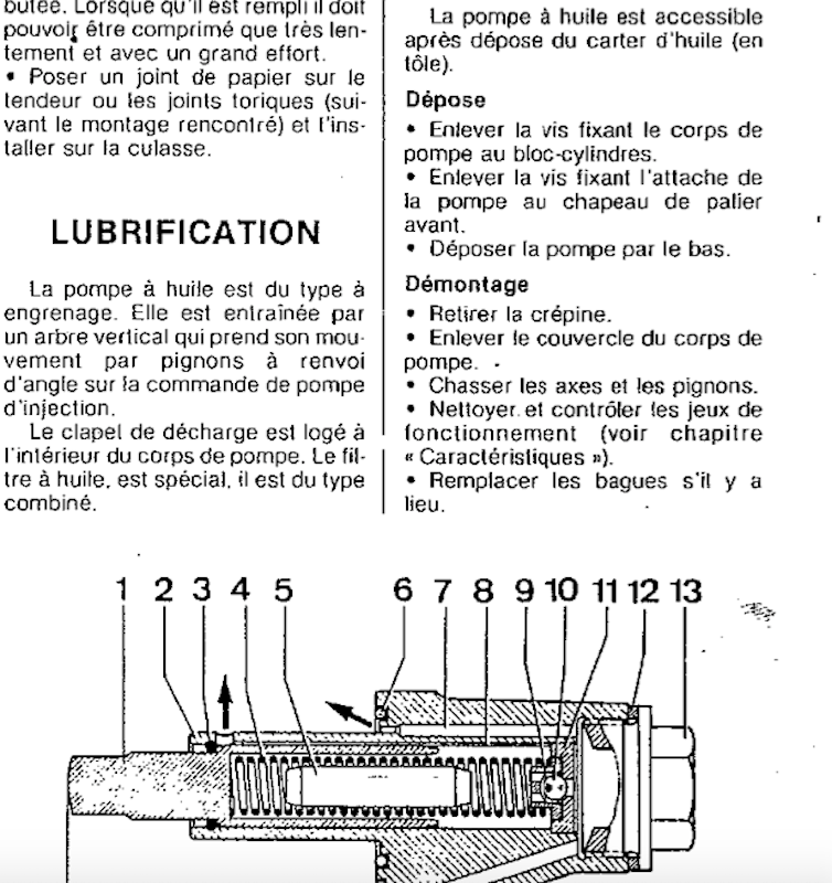

C-joint pompe a huile
https://i44.servimg.com/u/f44/20/29/95/99/captu175.png
Capture d’écran 2022-09-29 à 10.04.54.png (322.87 Kio) Consulté 2024 fois
