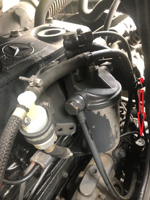

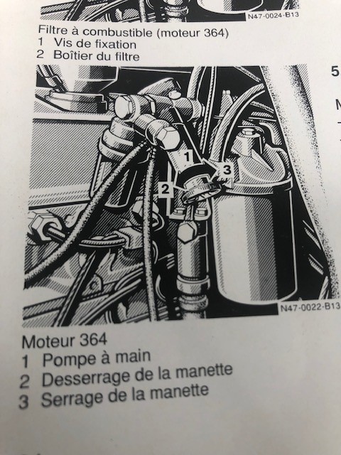

Quelqu'un saurait me dire ou se trouve la pompe à main sur moteur OM364-919? le schéma sur la RT ne correspond pas à ce que j'ai en réalité.
C'est pour purger remettre en pression le circuit carburant car j'ai déposé le réservoir pour le nettoyer.

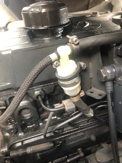

Effectivement, ton système a été modifié, le plus simple serait de rajouter une poire (une 10mm permettra d’être sûr de ne pas trop réduire le débit de carburant quand tu seras haut dans les tours )

salut, c'est le moteur d'origine et le système n'est pas modifié, elle est soit sur la pompe injection, soit a l'avant sous le capot côté passager
Re: Pompe à main OM364-919
Messagepar Sans Parentheses » 01 PMvMar, 22 Fév 2022 19:12:01 +000012Mardi 2009 040740
etoile80 a écrit:salut, c'est le moteur d'origine et le système n'est pas modifié, elle est soit sur la pompe injection, soit a l'avant sous le capot côté passager
Salut effectivement oui c'est ça (flèche rouge) je l'ai trouvé!!
Un conseil pour purger l'air du circuit alimentation?

Si c'est comme celle de l'OM 314 tu dévisse, tu pompe, tu revisse (tu te nettoie les doigts si les joints ne sont plus étanches :twisted: )
